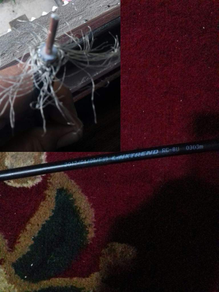

        Подскажите, пжлс. На первом фото кабель имеет центральную жилу D=1.15мм , по диэлектрику D=3мм, с защитным кожухом общий d=5mm.
        Какие SMA конекторы подойдут этому кабелю?

            Подойдут те, которые на RG-58

              RG58 LMR195 RG142 - эти все кабели почти одинаковые, практически близнецы. я так понимаю эти три типа взяты из описания к RP-SMA. ваш кабель чуточку потолще, ну или измерили так, в любом случае разъем должен подойти, как и сказал Lipton.

                  lipton , принесли мне недавно кабель, где было написано RG58, вроде как тройка , по 15центов-метр. Я в радостях сразу деньги отдал не посмотрев. Когда в свободное время от дел посмотрел, то по центральной жиле можно было догадываться, что этот кабель не то что ни 50 и ни 75, а все 100 Ом. Настолько она была тонкая. Все таки 25 лет как кабелями работаю -кабельным тв, спутниковым тв. Хорошо что сразу не взял все что было, а так себе - 50метров. Эта жила ни в какие коннекторы плотно не входит, везде болтается и шатается. А вот семеркой повезло.Сразу после поверки прикупил бухту по полбака -метр.
                  на первом фото вверху кабель тоже вроде как добротный, но корпус не влезает в коннектор, хотя централка ОК. Толи коннектор недодел (фото внизу), толи этому кабелю требуется индивидуальный кон-р. Вот этот-то тройка-кабель у меня и есть на примете, больше-то нет вариантов. И между прочем и не написано на нем RG58, написано HS-200. :search:
