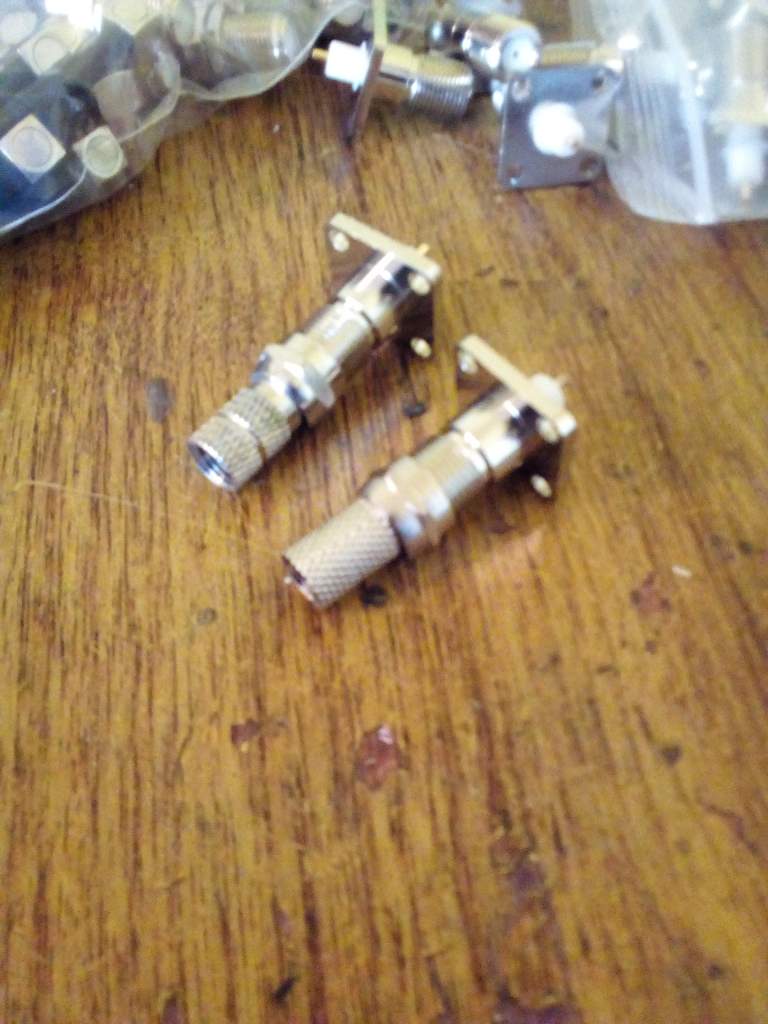

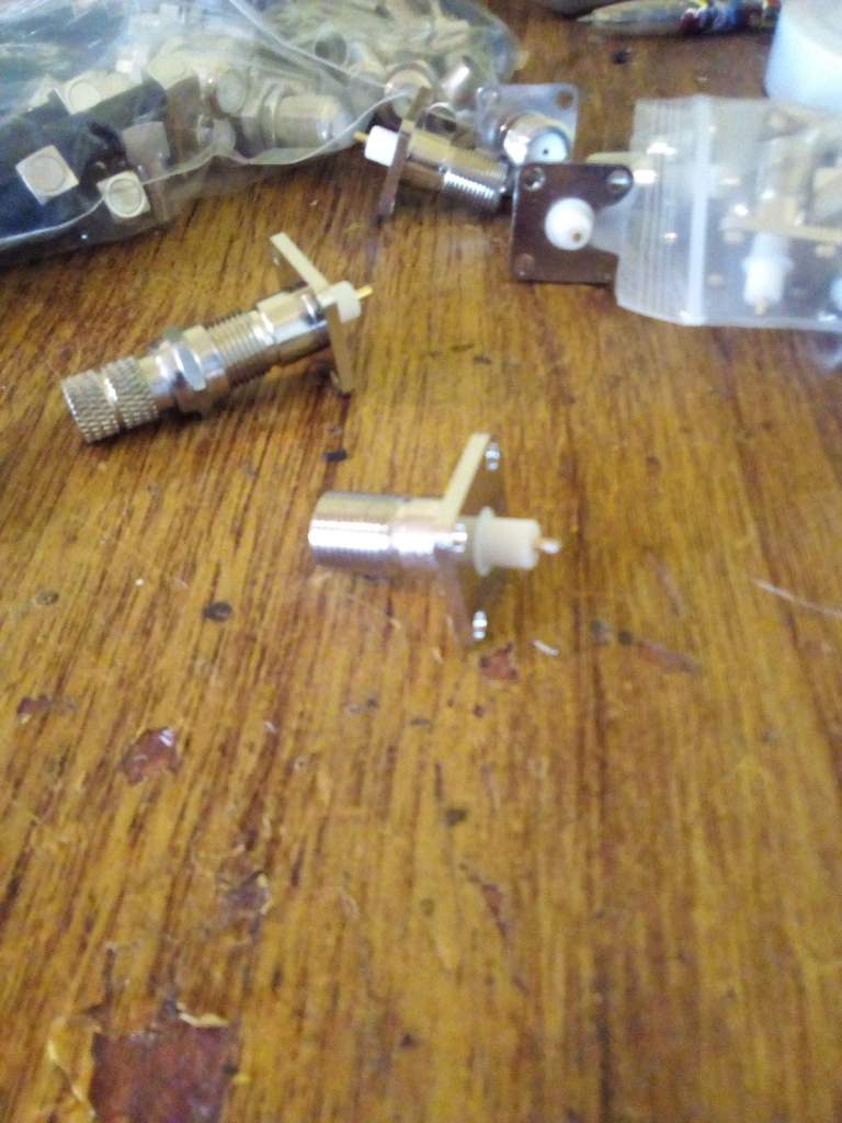

                  На моё удивление пришло всё быстро. F-ки накручиваются нормально

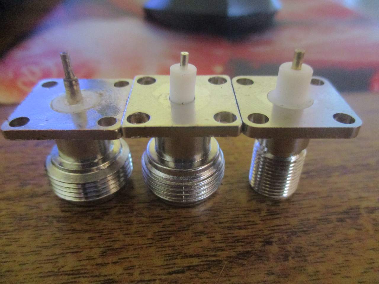

                    Померяй пожалуйста расстояние между центрами отверстий на фланце гнезда. Интересно, совпадают с N P245?
                      Расстояния между отверстиями одинаково с N Р245.
                      Не пойму есть ещё разъём Р245 но пин другой, диаметр 2.1мм половина пина, а вторая половина диаметр 1.2мм. это на фото он первый. ВтороЙ так же Р245 но пин Ф1.1мм.
                      И на разъёме Тип-F пин диаметр 1.4мм. все по разному почему так.?
                        Паять еще пробовал, что там внутри, полиэтилен?
                          Померяй диаметры диэлектриков, и проверь а ApCad, должно получиться 50 Ом у всех трех.

                            Да. Также как и в N разъёме. Сильно не плавится
                              Полиэтилен плавится сильно и быстро! Там что то очень похожее на фторопласт... Но какой то "ихний, китайский", наш не такой...
