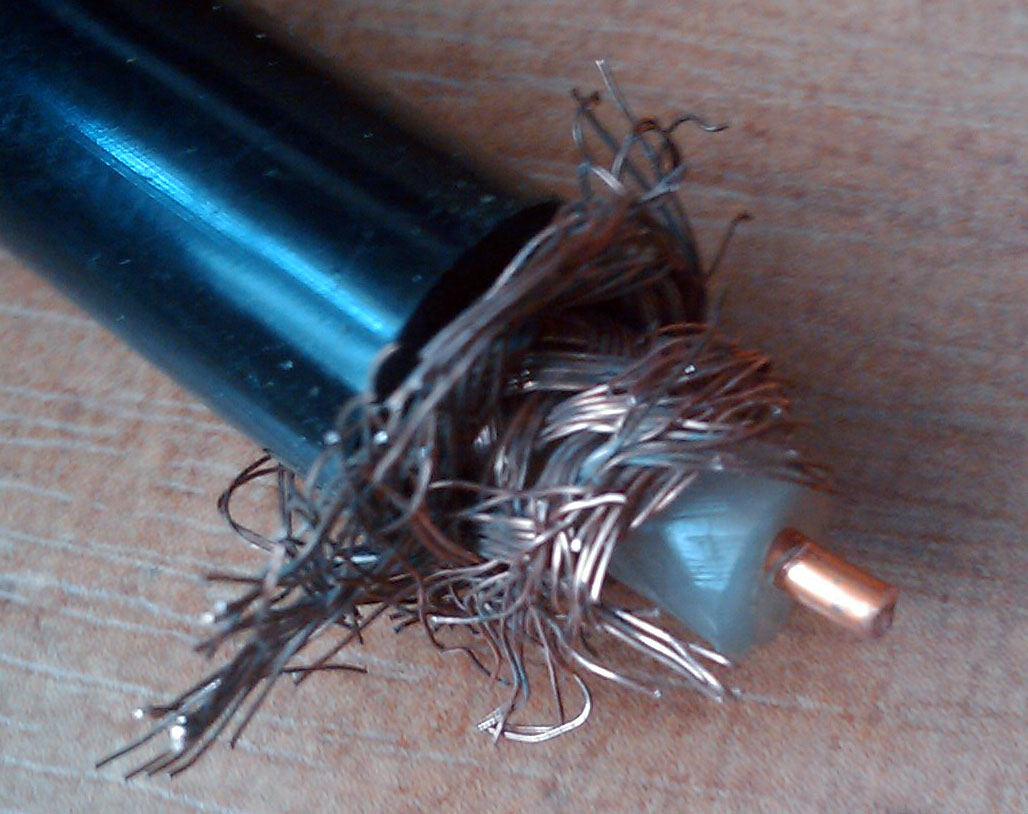

                              Помогите определить тип кабеля.
                              СОбственно сабж..
                              Хочу сделать нечто подобное
                              http://wireless.gumph.org/articles/homemadeomni.html
                              RG-213, RG-8 на рынке не нашёл.
                              Хочу попробывать сделать антенну из имеющегося военного кабеля (использовали для осцилографа). Один человек сказал что это РК-50-7-11, но поГуГлив я нашёл РК-50-7-11 - у него многожильная центральная жила, а у меня цельная медная (даметр около 1мм), общий диаметр кабеля - 10мм, оплеток две медных и очень плотно сплетённых, сам кабель очень мягкий (я даже удивился что центральная жила оказалась цельной).
                              как рассчитать правильно длинну сегмента для этого кабеля (если он конечно подходит)???
                              Собссно нужна всенаправленная антенна для http://www.nix.ru/autocatalog/wirele...11g_46213.html
                              Заранее всем спасибо.
                              Последний раз редактировалось alexmager; 26.08.2009, 18:39.
                                Посмотрите характеристики кабеля в справочнике. Не всегда много меди в оплетке это подтверждение высокочастотных свойств.
                                Потемневшая медь на фото говорит о том, что срок жизни кабеля истек.
