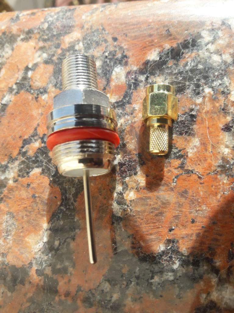

        Так это не получиться))) в данный момент ищу калибровочные нагрузки, нашёл в КьюКом, сма до 3ггц, цена интересная, чуть более 500р, дело для меня новое поэтому прошу совета, для проверки китайского анализатора подойдёт?следующая по цене нагрузка n-типа до 6ггц уже 3300р.
        Может кто лучше знает варианты где такое дело при купить? Или опять на Али выписывать?

              Можно и самому сделать... Если постараться, то до 3-х гиг будет работать достойно.

                  До 3-х гиг достаточно обычные не самые херовые СМАшки и обычные СМД резисторы размера 0603. Я делал из таких и получалось очень достойно! Отклонение от промышленных (оооочень дорогих) минимальное. Неравномерность по КСВ получалась в пределах 0,05.
                  Разъёмы брал которые под обжим РГ-58. Можно и на основе N сделать так же...

                            10штук таких пришли. А я и не думал что они такие массивные. Смотрятся как полукилограммовые перстни у тех, у кого "сопли пузырем, палцы веером". Диэлектрик вокруг пина имеет Ф12мм.
                              Валет, пока невздумай покупать их . Гайки ищу . Нет таких. Буду на большой шайбе вырезать резьбу - как этот назывался-то..ну не резьборез же
                                Спасибо. так же подyмал об этом. )
                                мечик для нарезки.)
                                возможно поискать и с гайками есть такие.
