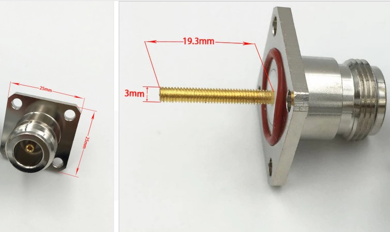

    перед тем как разьем паять, закрути n-type...чтоб пин непоплыл от температуры . N-type не допустит ухода пина из своего центра
    оказалось диелектрик из ПЭ

              что скажете о таком разъёме годится куда.?
                этот разьем стоит больших денег. зачем он нужен? Стоил бы хотябы полторы пиндосни - мона было подумать
                  для себя я бы взял.
                                $1.86 + shipping https://ru.aliexpress.com/item/N-4-RF/32959860539.html
                                Интересно, почему везде используется именно N-разъём. Чем SMA хуже?
