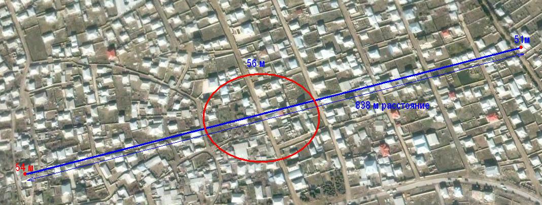

    Уважаемые посетители этого форума ответьте мне пожалуйста на несколько моих вопросов,я не слишком компетентен в Wi-Fi и постройке беспроводных сетей на расстояния до 2 км,потому и хочу узнать возможно ли на Helix антенне соединение без прямой видимости на расстоянии в 800 метров?
    Без прямой видимости культурно больше 200 метров не плюнеш
      подробнее что за преграды? схема? карта? снимок со спупника?
      на Helix антенне...800 метров
      расстояние не большое, зачем Хеликс?
        Я прикрепил фотографию со спутника и дал карту высот рельефа,одна антенна левая установленна на высоте 64 метра (высота рельефа 54+10 метров высота дома),вторая антенна та что справа (высота рельфа 51+7 метров высота дома),посередине высота рельефа 56 метров плюс минус высота домов от 7 до 10 метров,это частный сектор и потому там много двухэтажных домов,правда и у меня двух этажный дом,так что мачту помоему и ставить необязательно.А Helix потому что помоему в исполнении эта антенна наиболее проста и эффективна ну а если я ошибаюсь направьте меня,буду очень благодарен за советы и решения!
          Ну однозначно чтото сказать трудно, вродь и растояние не особо большое.... Для начала я б собрал пару биквадратов и если на них удасцца получить какото сигнал то поставил бы их в офсет. А так городить хеликс, а потом выйдет пшик...
            С Helix'om бывают проблемы?Подскажите какие антенны лучше и про усиление сигнала расскажите немного
              Тут дело не столько в расстояни. Правильн осказали, проще для начала попробовать биквадрат, банку.... Для такой дистанции самое оно. Да и габариты.. Тут проблема как я вижу в деревьях посредине.
              А оно весьма плохо. Очень уж эффективно они сигнал давят, особенно если густые.
              Может есть смысл какую-то мачту придумать. Будет больше толку добиться прямой видимости, чем пытаться пробить преграды мощной антенной. А если уж и пытаться, то FA-20 будет эффективнее. Мне так почему-то кажется. Из-за некоторых особенностей...
              Ничуть она не сложнее хеликса, а вот повторяемость даже лучше.
              Проблемы бывают с любыми антеннами, если криво сделать. :)
                Да нет как раз дело и не в деревьях вовсе,а в пригорке таком и в большом коллсичестве двухэтажных домов!Прямой видимости получится очень наврядли,а точку доступа пока ставить не решаемся,у нас она дороговата да и люди живущие в том районе обозначенном кольцом не очень и просвященные подумают что делаем какую то фигню!Вобщем мне нужно решение без прямой видимости,а если HELIX поставить вертикально то волны должны вроде расходится вокруг,не так ли?
                  таких решений с волнами диапазона 2,4 на такие дистанции НЕТ
                  Гхм... да, а если вкопать на пол метра то волна под домами пойдет
                    Двойной квадрат должен помочь. Или патчик, как у меня в аватаре (Изготавливался по инструкции http://www.lan23.ru/forum/showpost.p...0&postcount=10) или же фа 20 сделать. Как вариант - параболу сетку или оффсет с биквадратом или патчем в виде облучателя, но это получится как из пушки по воробьям.
                      По-моему надо что-то типа Amos или коллинеарной антенни.

                          Небольшие мачты , точки доступа и простые антены вот решение.
                            У меня при таких же условиях(600м) работает обычний диполь, тогда как биквадрат находить базу(12дб омни) всего на 7-10%.
                              Значит биквадрат у тебя был установлен в горизонтальной поляризации а база работает в вертикальной.
