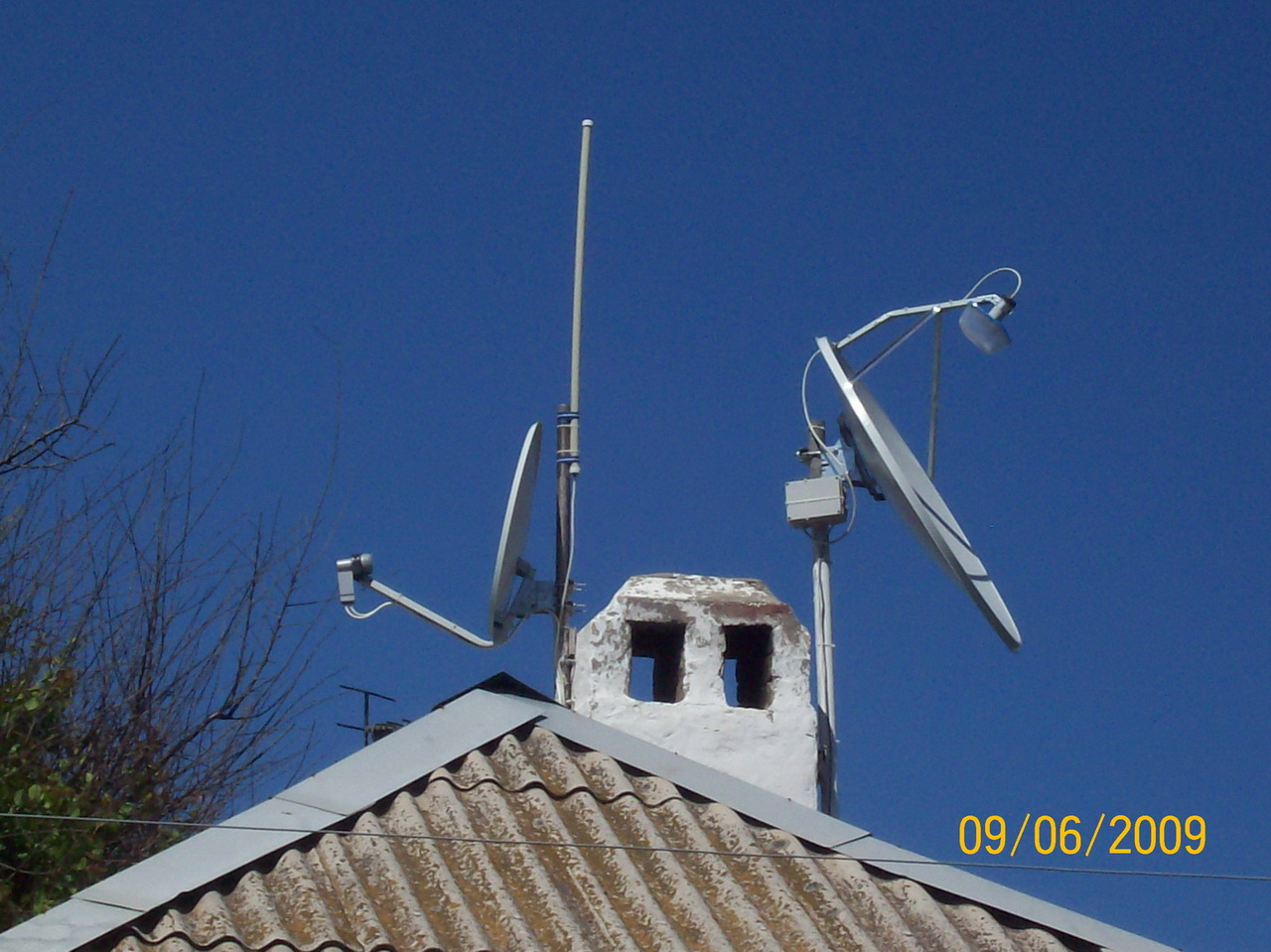

    вот и моя лепня один клиент на 450 метров второй на 800:yahoo:

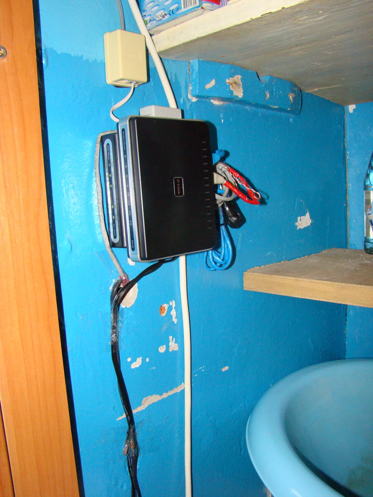

          мая база + сервак

            И еще точка в герметичном коробке с пое на LM 2576 витухи китайской 55 метров расстояние 800 метров работает:yahoo:
              #36
              Сообщение от kedrikov Посмотреть сообщение
              скажите пожалуйста, а какая у Вас точка доступа на базе и у клиента, и на какой скорости работает? видимость прямая?
                #37
                Сообщение от linc Посмотреть сообщение
                Видость прямая(это обязательный фактор для стабильной работе) На фото точка доступа (G700AP) клиент DAP-1150. Ну скорость я не проверял так как сильно она мне не нужна инет 512К, а вобше фотку по сетке 5 мб ну примерно секунду полторы.Сигнал 50% учитывая что антена клиента отстой кабель SAT50 75 Ом 0.5метра пайка га....о полное но пол года уже все пашет
