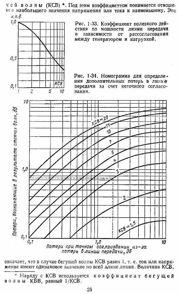

          вот немного у ротхамеля есть...

            Не лень.
            Резулmтат моей не лени - Ваш пост. Таки кто-то сделал работу за меня.
            Спасибо за полезные картинки. Но это что-то вроде наглядного пособия.
            Или закона Ома. А оный закон - частный случай довольно таки хитрых уравнений. Можно я их не буду постить?
            Всё одно от них толку меньше чем от вышезапощенных картинок...
