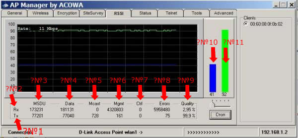

AP Manager (acowa). Поясните что обозначают эти данные ?
    Подскажите что обозначают эти данные (обозначенные знаками вопроса) ?
    Какого значания нужно добиваться для наиболее качественного приёма-передачи ?
    Отвечаю на первый и второй вопросы:
    Tx - передача данных;
    Rx - прием данных.
      №5 - пакеты мултикаст - тип сервиса в сетевом протоколе
      http://www.fibermag.ru/faq/articles/multicast/
      №7 - контрольные пакеты
      ненашёл обьяснения, но по памяти знаю, эти пакеты проверяли, доставленна ли информация адресату, что-то наподобия - к пакету добавляется CRC биты, чтобы предотвратить искажение пакетов в среде передачи с повышенными помехами...
      если такую функцию включить, то понижается пропускная способность, так как возрастёт размер передаваемого пакета, зато до цели дойдёт...
      сильно непинайте, я по теории двоечник, мне больше нравится паяльником махать, брызгая по стенам расплавленным оловом, жутко матерясь, когда немогу попасть в стакан и водка разливается по столу и в закуску ;)
        8 (errors) - ошибки это и понятно
        9 (quality) - качество, тоже всё ясно
        10 и 11 это уровень принимаемого сигнала на локальной и удалёной точке доступа, а мож и наоборот =)
