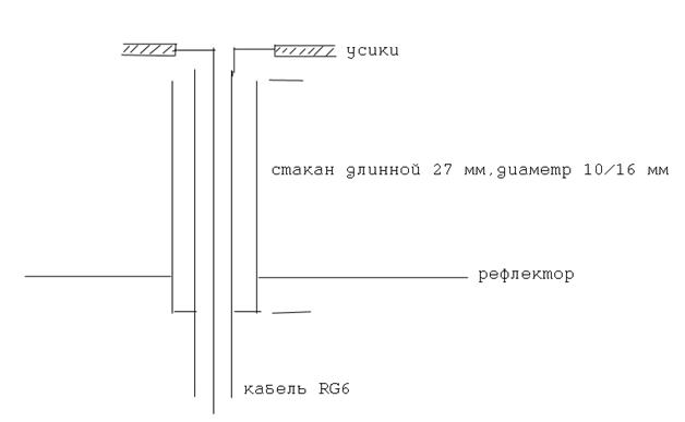

Чета я потерялся с этой антенной.Собрал вроде как надо,врде -+0.1 мм .Подрубил-фигня, хуже чем 3д сорнеР.Поигрался с расстоянием до рифлэктра- глухо.Разница 3д-65%, Эта антенна -35%Пожалуйста не клевать.Я в точьности сборки уверен.
В запитке? В запитке 75Ом отрезок в 90 мм,с одной стороны ф-ка,с другой на прямую к рамке с минимальным расстоянием ц.ж и оплетки.
А почему 90 мм.??? Это сколько четвертей получилось? Этот кусочек должен работать, как трансформатор. И ещё нужно симметрирующее устройство, например - стакан.
И ещё, эту антенну я всётаки делал бы не на сетке, а на сплошном листе металла.
Писал я в посте 104-м. Прошло время и ухудшились параметры антенны. Снял, убрал тот отрезок кабеля. спаял напрямую (используя сломанную гайку от ТВ антенны и симетрирующий стакан). Но перед этим круглогубцами сблизил проводники на расстояние примерно 3 мм. О. чудо, антенна показала где-то на 2 дб лучшие результаты от начальных параметров. Даже новые точки начала принимать, но с недостаточным уровнем. Ухудшение параметров могло произойти от накопления влаги и в изоленте и в кусочке 75 омного кабеля. Но вот того, что убрал вообще этот трансформатор сопротивлений, а заставил антенну трансформировать - вышло меньше потерь, хотя изолировал место соединения кабеля прозрачным силиконом. Да не нужно снаружи городить какие то гнёзда и штеккера - от этого только хуже. Расчёты, сделанные в ММАНе весною показали возможность прямой запитки кабелями разных сопротивлений. Антенна хорошая и в ровных руках просто должна работать. Она явно лучше тройного и четверного биквада - проверено!. Могут возникнуть вопросы об использовании других металлов: рефлектор без разницы, главное, чтобы был ровным, не обязательно шлифованным, если сетка - усиление несущественно снизится, активное полотно - медь, алюминий (проволока, трубки), если железо то усиление упадёт около 1 дб. При изгибах проволоки не нужно повреждать провод! Придётся отшлифовать. Паять нужно ровно, аккуратно, припой должен лечь с плавными переходами, а не с зазубринами. Помните - ВЧ ток идёт по поверхности проводников и лишние изгибы поменяют резонансную частоту как отдельных элементов, так и антенны в целом! Только так антенна Вам отдаст полное усиление и Вы будете счасливы от своего детища. Удачи!

К рефлектору можно и не паять.Контакт с рефлектором (или не контакт) не влияет на работу.А вот хороший контакт с оплёткой кабеля донышка стакана обязателен.
Вопрос.Контакт оплетки со стаканом должен быть только на дне? Или его можно сделать возле полотна антенны более длинной оплеткой. Запаяв её сначала на полотно антенны,а потом на край стакана?

1) Питание антенны выполнено 50 Ом кабелем?
2) Какие именно проводки подлежат сближению?
3) Сломанная гайка паяется ко дну стакана? А потом в неё вкручиватся кабель? Тогда как происходит соединение оплетки с полотном антенны?
Спасибо.
P.S lipton Спасибо за оперативность.Вы имели ввиду данную схему?
А если запитку выполнить 50 Ом кабелем стакан тоже нужно использовать?

Возможен ли такой вариант соединения оплетки со дном стакана?
Были проделаны следующие операции:
1. Прорезана внешняя изоляция кабеля.
2. Потом она была сдвинута от разреза на 10 мм.(Оголили оплетку)
3. Сдвигаем в обратном направлении таким образов чтобы вместе с изоляцией назад сдвинулась и оплетка но только проволочки фольга осталась на месте.
В результате мы получим "кружевную юбочку" вокруг кабеля. Которую можно залудит и припаять ко дну стакана либо с наружной части либо из внутренней при этом не повредить наполнитель кабеля.
На фото предоставлены образцы кабеля и стакана для наглядности. В дне стакана будет проделано отверстие под диаметр кабеля.
Шайба выполняет роль схематического обозначения дна стакана. .
