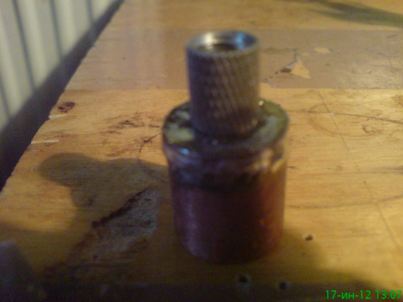

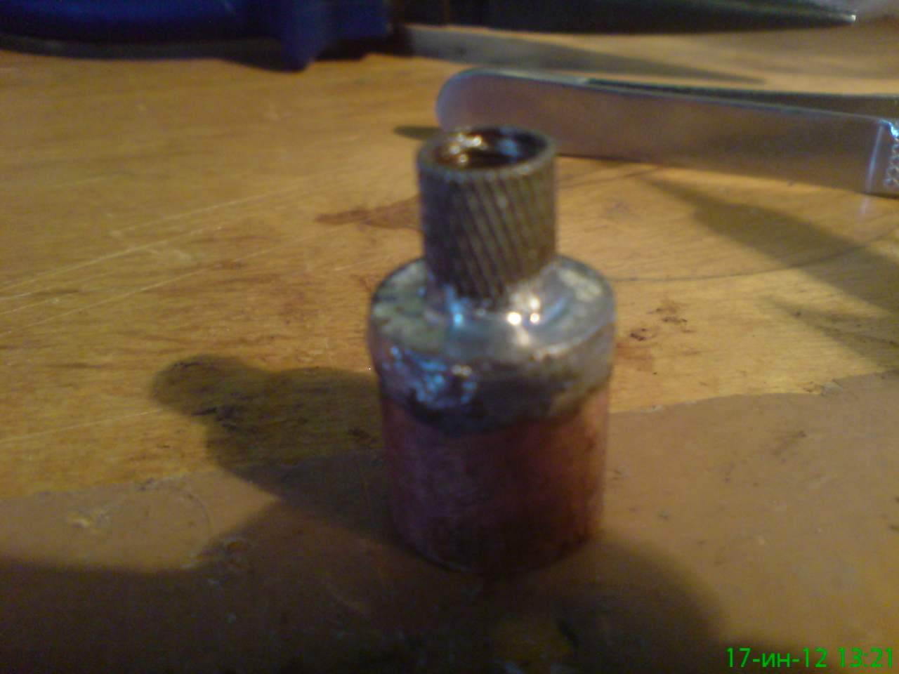

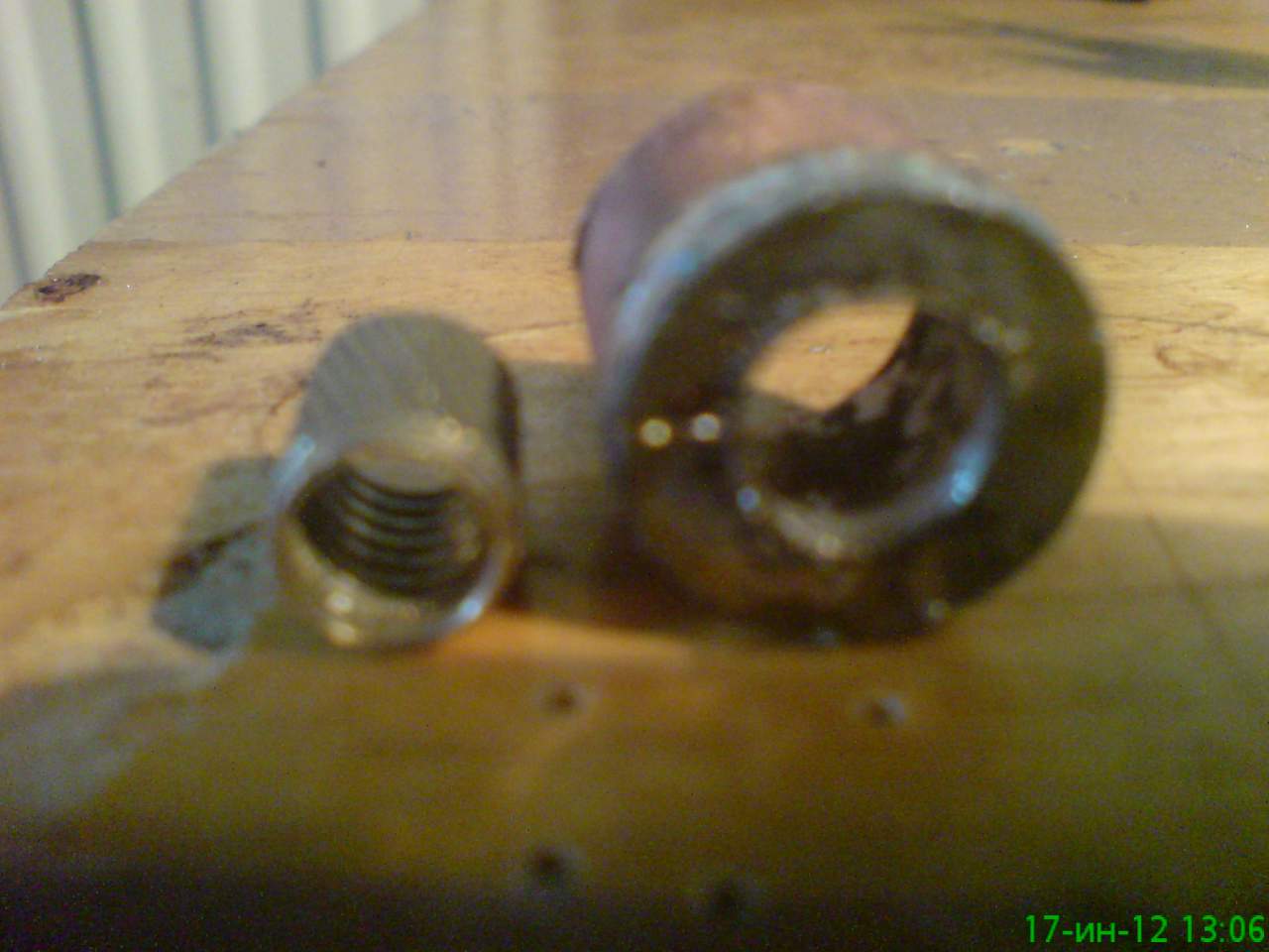

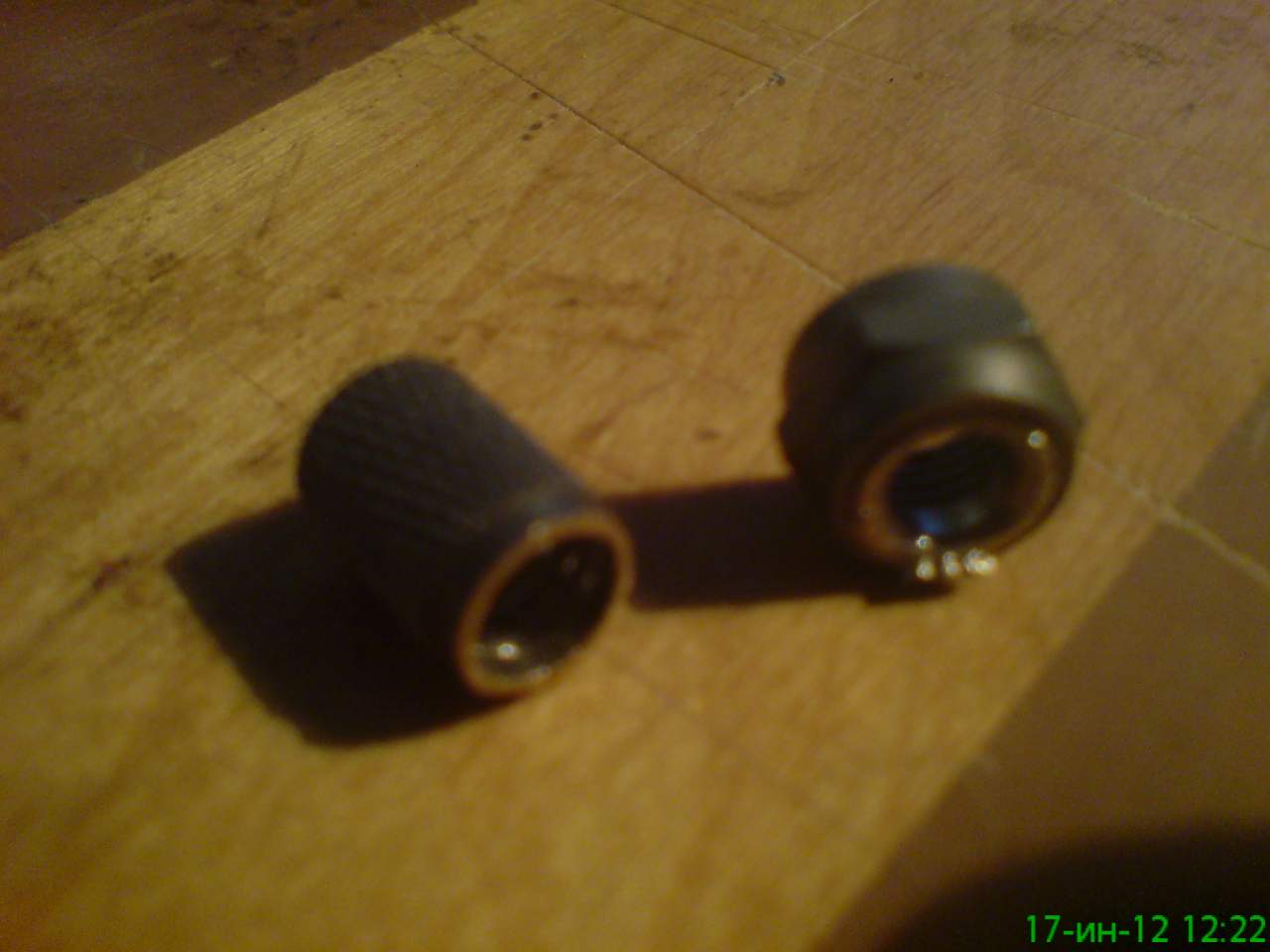

Есть кабель у которого оплётка не лудится и как следствие не возможно припаять к стакану.
То можно взять гайку F разъема. Нам понадобится только та часть куда вкручивается кабель. Над ней немного по колдовать,а именно сточить узкую сторону которая не позволяет гайке проходить по кабелю. Добиваемся того чтоб гайка свободно навинчивалась на любое месть на кабеле.Потом паяем эту гайку на дно стакана.И вкручиваем кабель пока наша "кружевная юбочка" полностью не скроется в гайке.
Теоретически как-то так.Сам пока не делал.
А вот и практические изыскания.правда качество фото плохое вышло.
Обнаружилась одна особенность такого крепления кабеля. Поскольку внешняя изоляция нарушена и фактически состоит из двух не зависимых частей.То при ввинчивании кабеля внешняя изоляция прокручивается и оплетка начинает наматыватся на кабель.Поэтому
их следует очень крепко удерживать.
Вопрос:
А таким образом соединение оплетки и стакана пойдет?
А если кабель 50 Ом его тоже через такой же стакан подключать?Последний раз редактировалось CLASSIC; 17.06.2012, 15:22.

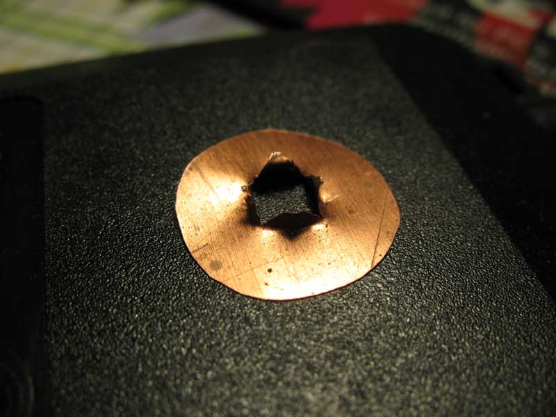

Я предпочитаю другой способ изготовления подобного "запорного стакана".
1 Кабель оголяется от внешней изоляции на всей длине L/4 стакана.
2 Ножницами вырезаю шайбу с отверсием(задиры металла оставляю). См. фото.
3 Тонкой медной проволокой накладываю бандаж, на конце кабеля проволока бандажа сплетается с оплеткой в "косичку". Это позволяет легко припаиваться к ней, даже если оплётка сталистая( не паяется).
На фото показано только дно стакана, к которому и припаивается его цилиндрическая часть.
