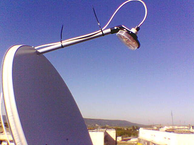

        В общем я вчера пытался с помощью офсета 0.9 м и банки в фокусе, с другой стороны MMDS рефлектор 27 dB с банкой в фокусе, и двумя 2100BB, поднять линк на 10 км, и всё колом... Вообще сигнала нет... А вот с двумя MMDS 27 dB c банками сигнал видно при сканировании, а конекта не происходит... Сигнала недостаточно =(

            Интересно, а каким образом может быть разная поляризация, если на офсете и на решётке стоят банки, развёрнутые под одну поляризацию, под вертикальную? Мощность 23 dBm (199 мВт). Что такое "шестой режим"?? . При сканировании видит сигнал -89 dB, и то антенну в руках держали, из-за почти ураганного ветра, но в заклатке RSSI клиент не обнаруживался. Уровень шума там не может быть большим, там вообще у народа нет точек доступа, и тем более BlueBox, правда я get nf не проверял. Правда в 10 км от места установки начинается город Хабаровск. Направляя антенну туда мы вылавливаем 2 точки доступа с BlueBox ну т.е с нестандартными частотами 2382MHz 2392MHz с уровнем -95.
              #21
              Направить нужно точно тарелки - ошибка скорее всего по углу места. В горизонтальной плоскости все просто по ориентирам и гугльмапу, а вот в верикально - может быть засада. Например, облучатель будет не в фокусе ( выше или ниже) и офсетный угол изменится.
                #22
                Да и впринципе, неизвестно как банка излучает. Она ведь может и неровно излучать. А подбирать угол излучения на офсетку опытным путём, это очень муторно (. А на MMDS рефлекторах вообще нет возможности менять угол места, только всячески извращаясь, подкладывая "всякие брусочки". Да там ещё нет таковой прямой видимости, верхушки деревьев в 3 км от меня мешают, виднеются лишь рядом расположенные обьекты (.

                    Банка может хе-хе "неровно" излучать, а вот диаграмма направленности тарелки от этого не изменится - куд вы ее не направьте! Она может измениться, как я писАл выше, если банка будет уведена из фокуса и не только вверх-вниз, а и вперед-назад - поскольку увод вперед-назад также смещает офсетный угол, а вот направление излучения банки вляет только на площадь засветки тарелки.
                    Короче, результат вашего опыта ( решетка лучше тарелки) - это результат неправильного монтажа, настройки, в общем - вашей работы.
                    И вообще банка подходит в качестве облучателя для прямофокусной тарелки, а для офсетки - не очень ( пользуйте биквадрат или билуп). Тем не менее даже с банкой тарелка должны показать результат получше чем решетка ( при одинаковой площади зеркала тарелки и зеркала решетки ), поскольку
                    коэф.усиления параболического зеркала есть функция всего лишь ДВУХ ФАКТОРОВ - ПЛОЩАДИ ЗЕРКАЛА И ЧАСТОТЫ
                      #25
                      J.Forfun я вас понял. У меня появилось подозрение на то, что антенна излучала не на уровень горизонта, а чуть выше, так как принимая спутник на аналогичную антенну, который висит на позиции 10 град, антенна по отношению к земле распологается также как и в моём случае (т.е. основание для крепления облучателя паралельно к земле.) Опустить ниже не позволяет сама конструкция. Так что придётся наклонять трубостойку.
                      Для офсетки банка и правда подходит очень нехорошо, т.к. получается очень ужастное амплитудное распределение сигнала. Лучше бы подошёл рупорный облучатель, с соответственным конструктивом. А вот чем хорош биквадрат или билуп для работы с офсеткой, для меня осталось загадкой... Мне ещё посоветовали расчитать и применить кольца Френеля, для того чтобы стенки банки меньше излучали.
                      Вы писали :"коэф.усиления параболического зеркала есть функция всего лишь ДВУХ ФАКТОРОВ - ПЛОЩАДИ ЗЕРКАЛА И ЧАСТОТЫ". Т.е. чем выше частота, тем больше коэф. усиления, так?
                      Graycat. Густота прутьев одинаковая. Поляризация, ну т.е возбудитель в банке паралелен наибольшей густоте прутьев. (Поляризация вертикальная, и прутья распологаются сверху вниз. В горизонтальной плоскости всего 4 прута.) А это правельно?

                        У меня появилось подозрение на то, что антенна излучала не на уровень горизонта..................Опустить ниже не позволяет сама конструкция. Так что придётся наклонять трубостойку.
                        Именно в этом и заключалась ошибка вашего неудачного опыта.
                        Трубостойку не трогайте. Переверните тарелку ввех ногой - как на фото- и будет вам счастье.
                        Сообщение от АлексейNS Посмотреть сообщение
                        Бирамка хороша тем, что имеет ДН более подходящую для засветки офсета чем открытый волновод (банка). Рупор лучше банки но не лучше бирамки, а конструктивно намного сложнее.
                        Кольца Френеля на коленке не сделаете -конструктивно это сложно -это раз. Их рассчитывать надо - это два. Двигать вперед-назад для настройки -это три.
                        Вот такая селяви, точнее ля ви )).
                          Маленькое уточнение дополнение , не забудьте перевернуть "крепеж" тарелки (открутить 2 болта , повернуть на 180гр,закрутить) ,перед тем как монтировать тарель верх ногами .;)

                            Спасибо всем, у меня получилось! Я ещё не сделал биквадрат, поэтому я опять достал MMDS рефлекроры с банками. Подкорректировал фокусное расстояние на максимальный уровень, с помощью более ближнего линка. Вышел на крышу, закрепил, примерно направил в сторону другой точки, сразу всё и пошло! Скорость прокачки 6 Мегабит, я думаю если ещё подкорректировать, скорость можно будет увеличить. Т.к. я делаю связь на 20 км (с ответвлением на 10 км), вторые 10 км буду пробывать на офсетках с биквадратами. О конечном результате напишу!
                            J.Forfun, с вырожением: "Рупор лучше банки но не лучше бирамки" я не согласен. При изучении СВЧ антен, нам говорили, что для офсетных рефлекторов в роли облучателя в основном применяют рупорные антенны, диаграмма направленности которых идеально подходит для офсета. Т.е. это не обычный прямоугольный рупор, а рупор определённой формой выходного сечения. И ещё рупор выгоден широкополостностью! А бирамка, как я понимаю представляет из себя полуволновый вибратор, совмещённый с согласующим устройством. (Хотя может и вибратор Пистолькорса)
