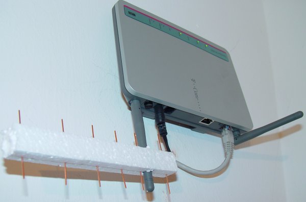

    И ещё,.. хочу сделать для него небольшую штучку:
    В первоисточнике (http://www.mydarc.de/dl7afb/projects...I-Antennas.htm) написано, что можно вместо пенопласта использовать пластмассу или дерево. На сколько сильно это повлияет, у кого есть опыт использования других материалов?
    Для тестов можно всё что угодно использовать. Но пенопласт хрупкий. Дерево - может влагу впитывать хорошо. Вам бы собрать простой биквадрат или патч (или же ягу на 4-5 элементов) - тогда заметите преимущества. Да и направленность будет лучше.
