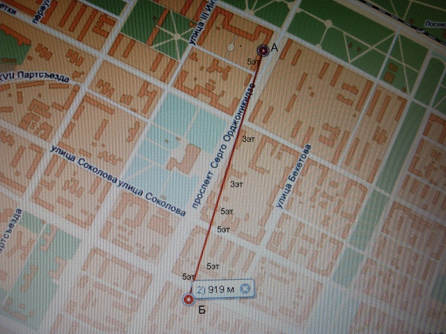

    есть точка доступа на растоянии 1.2-1.5км но прямой видимости нет:sorry: . я живу на втором этаже пяти этажного дома а точка расположена на первом тоже пятиэтажного дома(комерческая радиопост от укртелеком) есть мысля поставить на крыше антенну тогда есть более мение прямая видимость. Вопрос вот в чем, возможно ли вообще подключится, и какую антенну ставить?

        вот моя месность по яндекс карте с точными размерами, А это точка доступа Б соответственно я. как оказалось растояние 919м, на карте я отметил этажи зданий преграждающие видемость, деревьев выше домов нет.
          Если у вас нет возможности вынести с обоих сторон антенны на крышу,-забудьте про эту идею.

            :sorry: очень жаль. :wacko: но возможно ли допустим поставить какой нибуть приемо передатчик(пасивный) на крыше точки например две банки которые соеденены между собой, одна направлена с крыши вниз(на первый этаж где находится точка) а другая в мою сторону в прямой видимости. Или только активный может помоч?(а есть ли такой самодельнй и не дорогой с паяльником я на ты), или может быть есть другой способ?
              Вы про этот ретранслятор говорите? Да есть такой, но чудес он не делает, необходимо обеспечить:
              - прямую видимость (+зона Френнеля) А---ретранслятор---Б
              - достаточное усиление антенн в точках А и Б.
              P.S. про ретранслятор... принцип правильный но несамая удачная конструкция самих банок имхо, на и разъёмы там не нужны.
                извени не понял, а какие разьемы там не нужны?
                  Конструкция антенн,не банок - удачная, а разьем там просто необходим. :)
