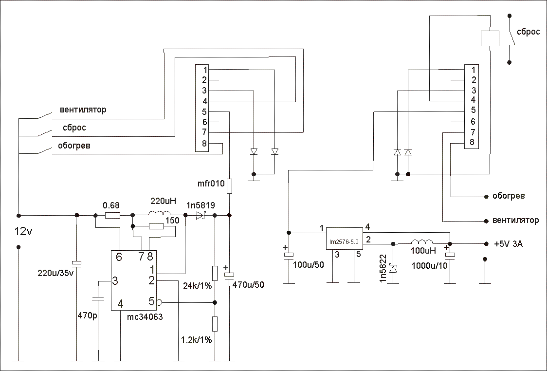

    Очередной вариант...

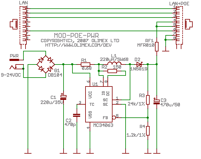

    http://www.olimex.com/dev/pic-mod-poe.html

    Тупое решение. Микросхема 34063 должна стоять возле девайса, а 24 вольта должны идти по свободным парам. А не наоборот.

      Ну так тут как раз и вводятся 24В в свободные пары. Т.е. это "домашний" "конец" POE.

        А какое напряжение на выходе???
          Увеличивать чтобы потом уменьшить - умно. Первый раз вижу такую схему увеличителя напряжения на 34063. Бесполезная весч,можно и готовым БП загнать в витуху 25-35В, без дополнительного преобразования.
            Не внимательно посмотрел, что 34063 работает на повышение. Интересно тогда взглянуть на схему второго "конца".
              Видимо, то же самое, только с иным включением катушки и диода :to_becom:

                Пробовали такое включение? я с 5 вольт делал 20 вольт дросель ставил 100 мкГ
                Щас хочу со стороны компа эту схему а в коробку в которой живет точка на крыше LM2576T-5
                  Сообщение от Andree Посмотреть сообщение
                  Рарешите не согласиться.
                  Устройство - промышленное. Купившему не нужно будет искать БП именно на 24В, а подойдет любое в диапазоне 9-24В. Обратите также внимание, что на разъем можно подавать также переменку.
                    Перерисовал схемку для себя, в качестве обогревателя думаю ставить резистор 33 ома (при кабеле в 100 метров на токе 300мА падение 3 вольта) это вата 3 тепла.
                    Хотя промышленные боксы продают с обогревателем минимум 10 Ватт, у меня точка перезимовала на чердаке и все ещё работает, поделитесь опытом установки точки доступа на открытом воздухе, сколь надо ватт на обогрев и как подать питание на обогрев
