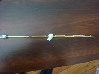

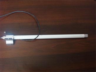

OA-08 Omni Antenna
    OA-08 Omni Antenna
    Frequency: 2400 - 2483MHz
    Gain: 8 dBi
    Polarization: Vertical
    Beamwidth deg: vertical & horizontal Horz.360°Vert.15°
    SWR: 1.5:1
    Impedance: 50 Ohm
    Dimensions
    Length: H390mm
    Weight: 480g
    Connector: N-type / Female
    Производиель- хз.
    Если поинтересует выложу размеры.

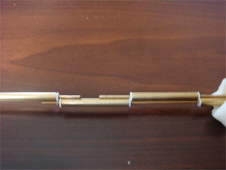

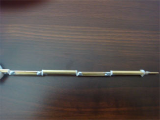

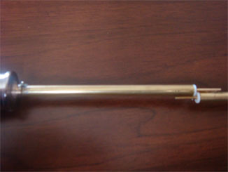

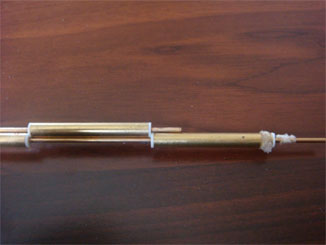

    Размеры элементов антенны в студию,фото антенны ужасное ничего не разобрать если не трудно залей на http://www.radikal.ru/
      Материал-латун.
      Труба 6мм - 1шт.-98мм
      7шт.-47мм
      провод 2мм - 1шт.-115мм
      1шт.-280мм
      1шт.-380мм
      Уточнение- зазор между 1 и 2 елем. 3мм.

                    Ничего. Чем больше элементов, тем точнее должно быть изготовление и настройка. Существуют и 15 дби штыри по 1,5 метра, вот реально повторить ни у кого на коленках не получилось. У коллениарок есть такая зависимость: чем проще антена, тем лучше её повторяемость и стабильность параметров.
                      такая зависимость есть у всех антенн, а коллинеаров простых не бывает :)

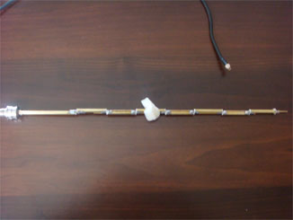

                        Нашол латунные трубочки 6мм и собрал сегодня антеннку,подключил её и ужаснулся она еле принимает, обычная резинка 3 дби ловит намного лучше чем этот монстр.
                          еще раз подтверждает, что на коленках и без настройки омни не соберешь. Фото покажи своего монстра.
                            всё сделано точно по чертежу, в качестве изоляторов использовал по краям трубочек изоленту,работает просто жуть.
                              дружок, а это и не должно было заработать.
