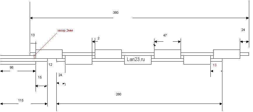

    Уважаемые , предоставьте пожалуста рисунок со всеми размерами .
    Немогу понять размеры первого маленького элемента ,сразу после длинного элемента 2+15+13+24=54-47=7мм на два зазора.

      #62
      15+98+2=115
      (47х7)+(2х6)+2+13+24=380
      (47х5)+(2х4)+13+24=280
      Последний раз редактировалось miha; 26.04.2010, 09:45.
        #63
        miha: значит всё же 2мм зазор между 1 и 2 элементом - так всё сходится. ок, с этим понятно.

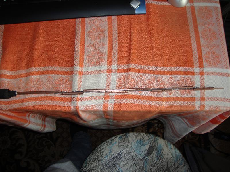

                #67
                Сделал я такого монстра но чет не ахти.... проверял на dwl 510 искал вокруг себя точки... на проволочку 28мм сигнал выше... трубочки 6мм нешний 4,4мм внутренний ,провод 1,8мм все мерил штангилем :mda:
                  #68
                  Я использовал внутреннюю изоляцию от кабеля RG-8X.Все расстояния выдерживал с погрешностью 0,05мм.Минимум олова, больше чистоты. Работает отлично ,правда два раза перепаивал пока все размеры выдержал...

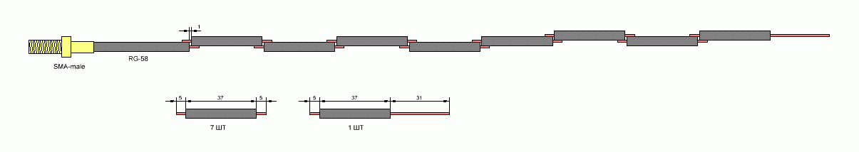

                            #73
                            http://www.taiwan-antenna.com/front/...ategory=359693
                              #74
                              1 вопрос подскажите по етой антене скок ??дби оно даст я срисовал и уже спаял ток разъем еще неставил и вопрос 2 нужен ли там стакан и его размеры
                                #75
                                Frequency: 2400 - 2483MHz
                                Gain: 8 dBi
                                Polarization: Vertical
                                Beamwidth deg: vertical & horizontal Horz.360°Vert.15°
                                SWR: 1.5:1
                                Impedance: 50 Ohm
                                На оригинале стакана нет. Но на форуме есть похожая антенна со стаканом.
