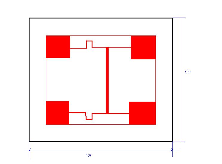

    ....нарисовано по размерам
    http://calabozo-wireless.com/index.p...id=82&Itemid=2
      По информации калабозо - расстояние до рефлектора 5 мм.
      На рисунке, что от руки - расстояние 9 мм от тыльной стороны экрана до медного слоя.

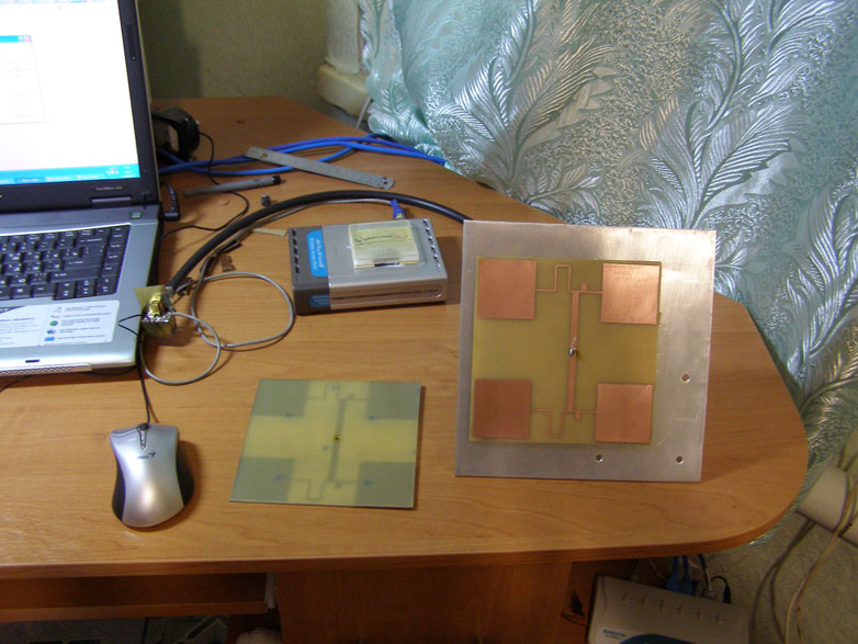

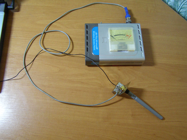

        Добрый день всем форумчанам. Пробовал повторять panel 14. Получил весьма интересные результаты. Я использовал стеклотестолит толщиной 1.5 мм,растояние до рефлектора получилось 2мм(только при таком растояниеи КСВ около 1. При 9мм получил КСВ 3.5,при 5мм -2.2.Сравнивал два образца "плат"-из советского стеклотекстолита,и импортного одинаковой толщины. КСВ измерял самодельным прибором.
        При использование импортного-резонанс антенны находиться в районе 9-11 канала,на 1м канале КСВ около 2. Плата из советского стеклотекстолита дала ксв около 1 на всех каналах. Есть много фоток. Если кого заинтересует могу подготовить html версию.

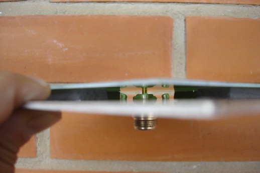

                            Платки протравил. Раслоил до 0.5мм.
                            А вот теперь вопрос:
                            А что будет если ее посадить в "корыто" из ацинковки?
                            С бортиками 32мм.
                            Вот токо беда-как быть с растоянием между "платкой" и бортиками?
                            У меня получилось 16мм(не было большего листа).
                            Вот теперь и думаю, не испорчю ли я антенну своим корытом?
                            Что случиться с диаграммой?
                            Обязательно ли,что бы растояние от патчев было 32 мм?
                            Рисунок прилагаеться.
                              Думаю, надо либо бортики убрать, либо пошире корыто сделать. Иначе поле будет "замыкаться" между патчами и бортиком, и излучение будет сильно ослаблено.
