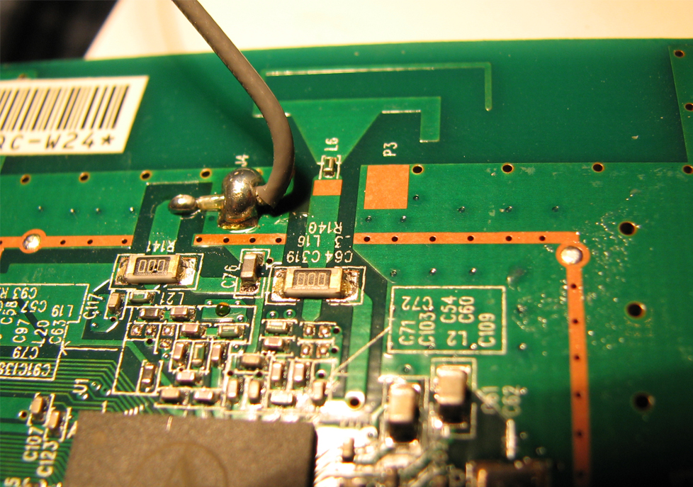

    Здравствуйте!
    Подскажите, пожалуйста, можно ли подключить к TP-Link WR340G ещё одну антенну, и если можно, что нужно сделать для подключения.

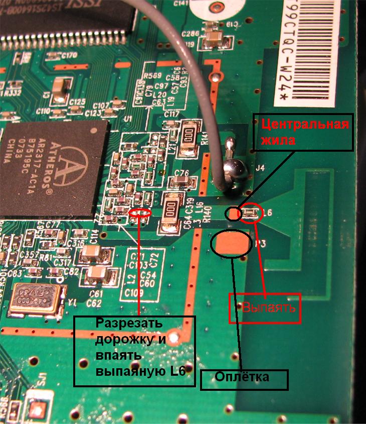

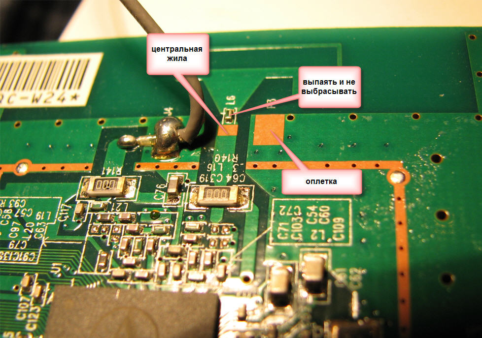

    Я так понимаю, экран на площадку возле надписи Р3, центральную - соответственно перед L6. Нужно ли выпаивать L6, возможно ещё нужны какие-то изменения (дополнения).
    Фото прилагаю.
    Спасибо! :derisive:
    L6 отпаять однозначно, вторую припаять ТАКЖЕ АККУРАТНО КАК И ПЕРВАЯ, ну а как там ОНО будет переключать между вашими 2мя антеннами - не известно.
      Переключать будет AR2317 но как неизвестно.

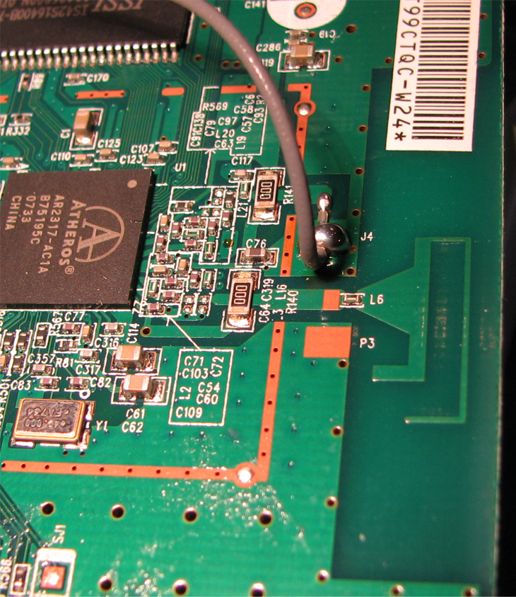

                Вот так у меня работает уже пол года на уселитель сигнала, 2 антены АСПешки одна принимает вторая усилиный сигнал отправляет дальше ;)
                  То есть , у тебя на плате работает как разветвитель на две антенны? А на второй антене стоит усилитель мощности сигнала? Я правильно понял?
                    да разветвитель ты правельно понял + усилок на второй антене
                      Простите,а смысл установки катушки в разрыв центральной жилы? В случае со встроенной антенной-добавление электрической длины оной,а для передачи по кабелю в 50 ом... ведь будет вносить рассогласование в линию передачи...поправьте,ежли чего не так?
                        Ребятки,почему-то не работает вторая антенна с той-же эффективностью,что и первая,в чем-то накосячил или ее как-то надо заставить работать? Подключение сделал правильно,хороший разъем,отличный кабель,потолще где-то в полтора раза,чем родной,снес катушечку,отрезал антенну,но при подключении родной антенны к этому новому разъему-разница в 40 дб. Кто может разъяснить ситуацию?
