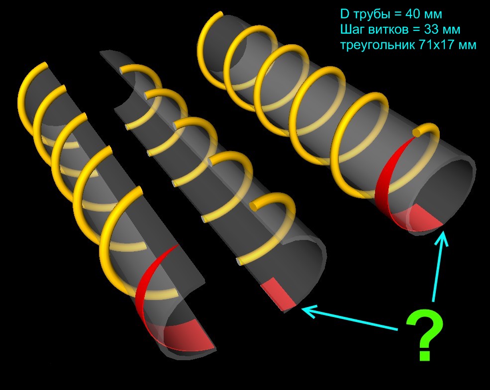

    Вопрос может быть не новый, но я почему-то не смог найти на него ответа. Нарисовал Helix на 5 витков с шагом 33 мм по трубе с диаметром 40 мм. Добавил треугольник (катеты 17х71), гипотенуза - продолжение витков. Угол треугольника (к которому паять коннектор/провод) при этом огибает трубу более чем на пол витка. См.рисунок. Не пойму так должно быть или нет? Или может надо укорачивать витки на длину гипотенузы?
    все правильно нарисовал - так и должно быть
      Вот спасибо.

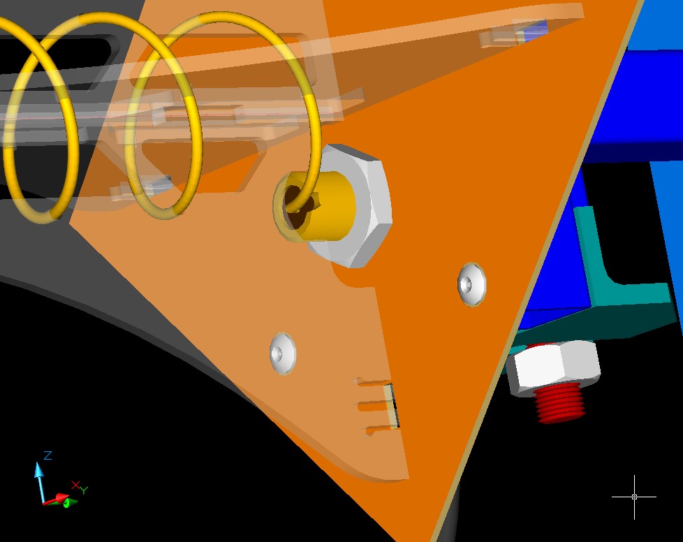

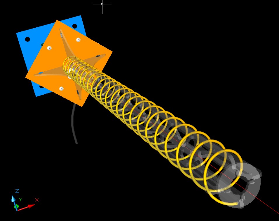

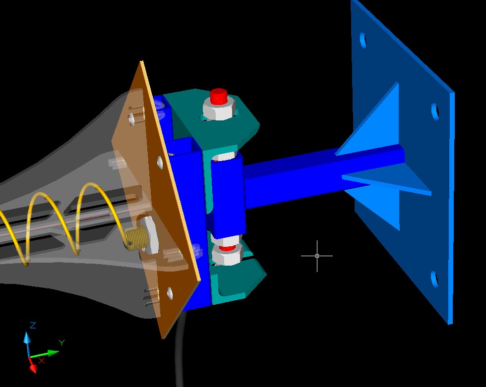

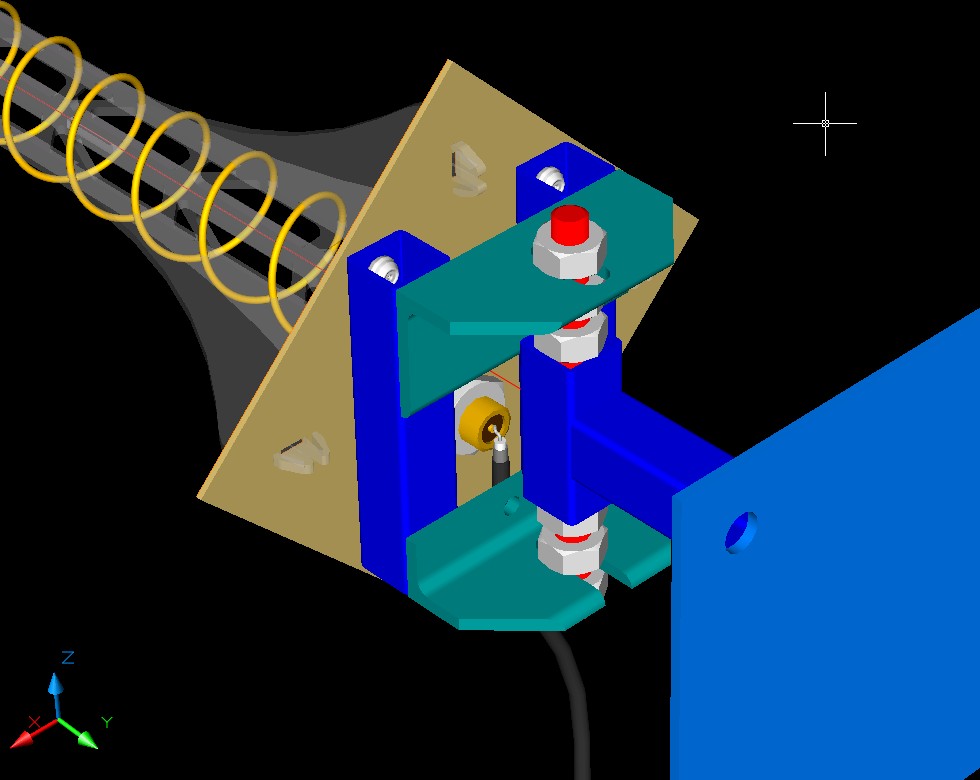

                      ВОТ смотрите чего наваял...
                      Есть такой материал - монолитный поликарбонат. Штука очень крепкая, из нее я планирую сделать основу для спирали. Примерно из таких деталей
                      можно собрать примерно такую вот антенну:
                      Планируется использовать (основные материалы):
                      1. МПК 3 мм (монолитный поликарбонат) + лазерная резка
                      2. Медная проволока 4 кв.мм.
                      3. Односторонний текстолит
                      4. Железо (труба профильная 20х20, уголок 40, листовое железо 3 мм)
                      5. Трубка медная с внешней резьбой (четвертьволновый трансформатор) внутр.диаметр предп. 9 мм
                      6. Метизы.
                      Из МПК склеивается основа (сечение в виде креста) для медной спирали. Детали из МПК выполняются методом лазерной резки, при этом обеспечивается максимальная точность в изготовлении. В деталях имеются спец. отверстия для прохода спирали. Несущая основа спирали крепится к текстолиту за счет специальных клипс. В передней части несущей конструкции МПК предусмотрено место для установки лазерной указки (на небольший расстояниях можно неплохо прицеливаться друг на друга). Спираль уходит в текстолит через медную трубку (четвертьволновый трансформатор для согласования сопротивления антенны с 50 омным питающим кабелем). Крепление антенны закрепляется к текстолиту с помощью 4-ех заклепок. В местах установки заклепок убирается медный слой фольги с текстолита (на всякий случай). Впрочем тут и так все видно, смотрите сами.
                      Если кому надо могу выложить исходный файл этой модели (AutoCAD 2006).
                      Есть пара моментов в которых я не уверен:
                      1. согл.трансформатор: по моим расчетам (я в этом еще сильно плаваю) у меня вышло соотношение D/d около 4 (D - внутренний диаметр трубка, d - внешний диаметр проволоки). Насколько я прав сказать не могу...
                      2. влагозащищенность данной антенны - тоже под вопросом.
                      Знающие люди подскажите чего нибудь путное...
