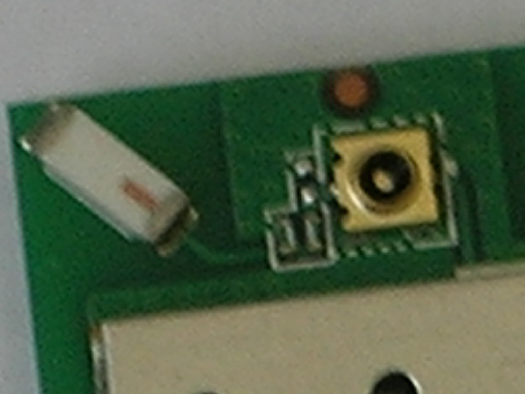

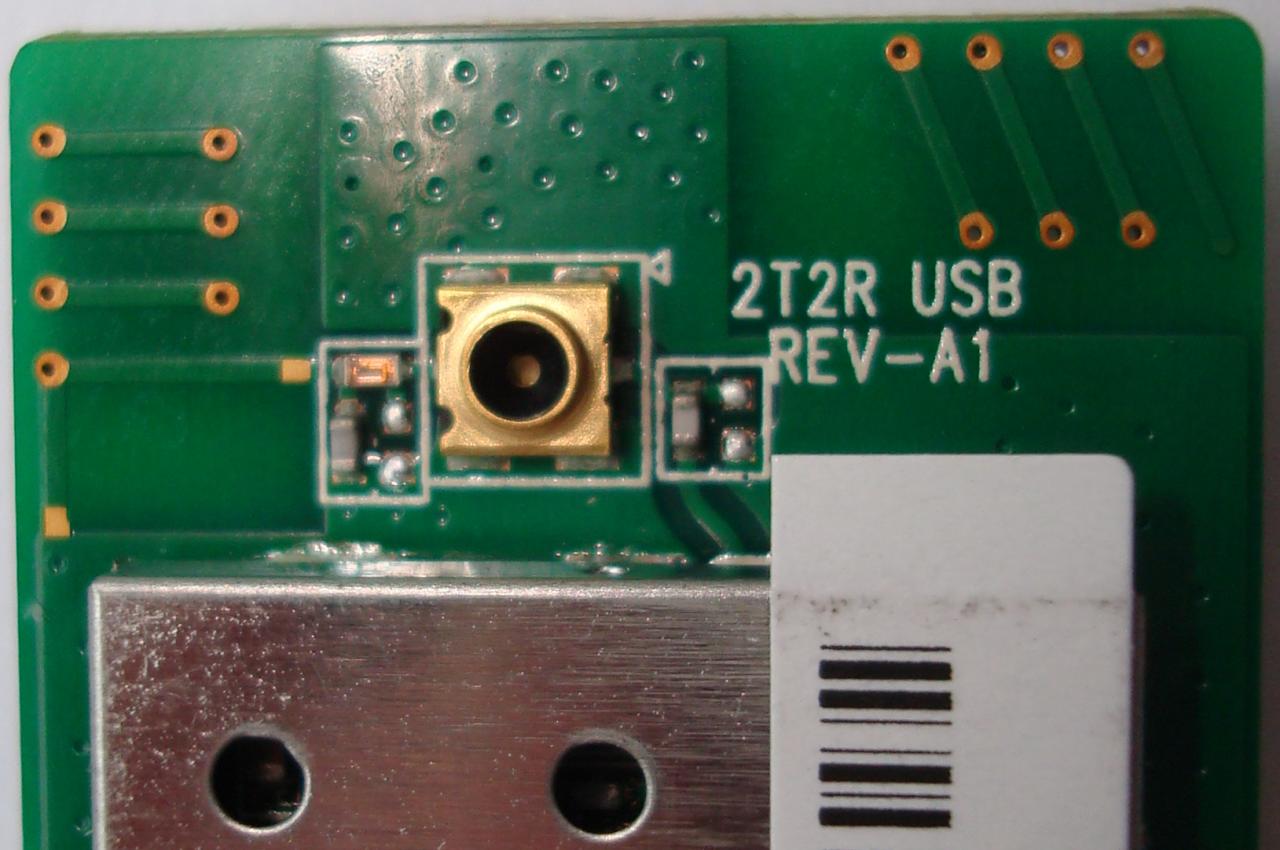

    Приветствую обитателей форума!
    Помогите доработать DWA-140 (b.g.n) Антенна нужна только на b/g
    Фотки выкладываю, правда качество не очень. Проблема в том что у него две антенны и две обвязки к ним на обоих сторонах (с виду одинаковые антенны и обвязки)
    Первая и третья фотка - одна сторона. Средняя фотка - другая сторона.
    Фото недостаточного качества
      Думаю в режиме b/g используеться только одна из них и на прием и на передачу, вот эта белая штучка в углу это и есть антена, попробуй отпаять одну из них и проверить на слабом сигнале а потом проверить с припаяной антеной

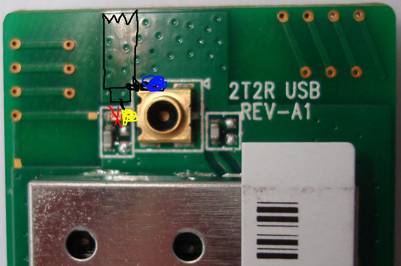

              У меня есть DWA 140 рев. B2. Фото выше в посте от пользователя Tijs
              Присоединяюсь к вопросу куда припаять две антены ? Пока сделал так: Отпаял деталь которая была припаян на землю за инж. разьемом и припаял центральную жилу, а землю на разьем сверху.
              А может надо вооще до разьема припаять, убрав деталь установденную последовательно.
              После переделки сигнал добавился до уровня очень хорошия. (+2 полоски) Но скорость прыгает..
              Последний раз редактировалось husikan; 21.07.2013, 17:14.
                где красный крест - удалить деталь (перерезать дорожку)
                на жёлтое паять ц.ж.
                на синее паять оплётку
