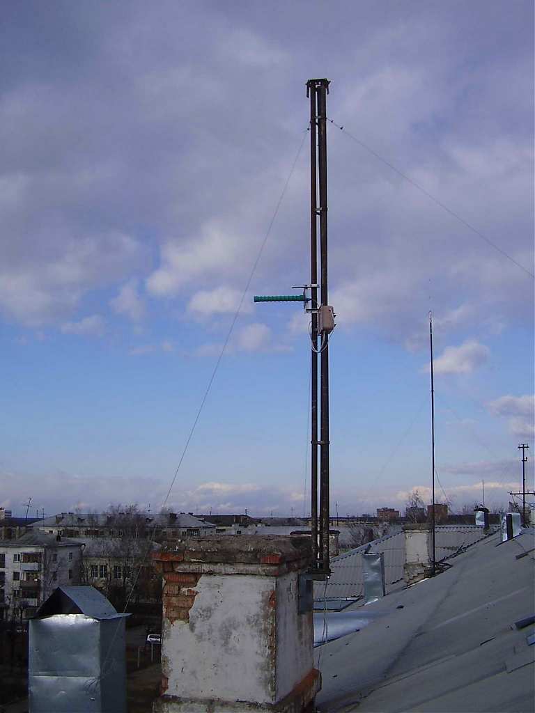

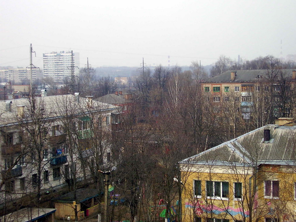

          6. Точка с хеликсом стоИт на крыше 4 этажного дома, потом сигнал идёт сквозь деревья, потом сквозь ЛЭП -- 220кВ. На опорах провода на довольно большое расстояние разнесены, сигнал проходит её почти без ослабления. (Измерял на ноутбук). Далее подстанция (сигнал проходит по верхушкам оборудования подстанции). Далее опять стоЯт деревья (много). Через дорогу стоИт дерево, на нём труба 3м, на ней тоже хеликс (высота антенны~3 этаж).

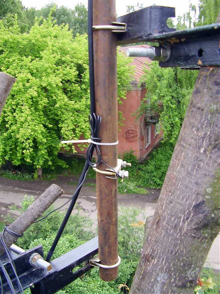

                    Сначала мы экспериментировали с банками (фоток не сохранилось) нихера не добившись устремили свой интерес к хеликсам.
                    На стороне ТД установили мачту на крыше 4 эт. дома, на которую поставили DIR-300 в железном ящике, кусок кабеля RG-58, и хеликс (на фото).

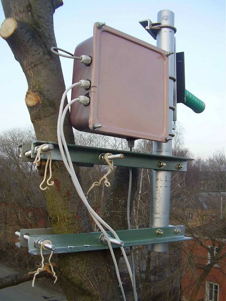

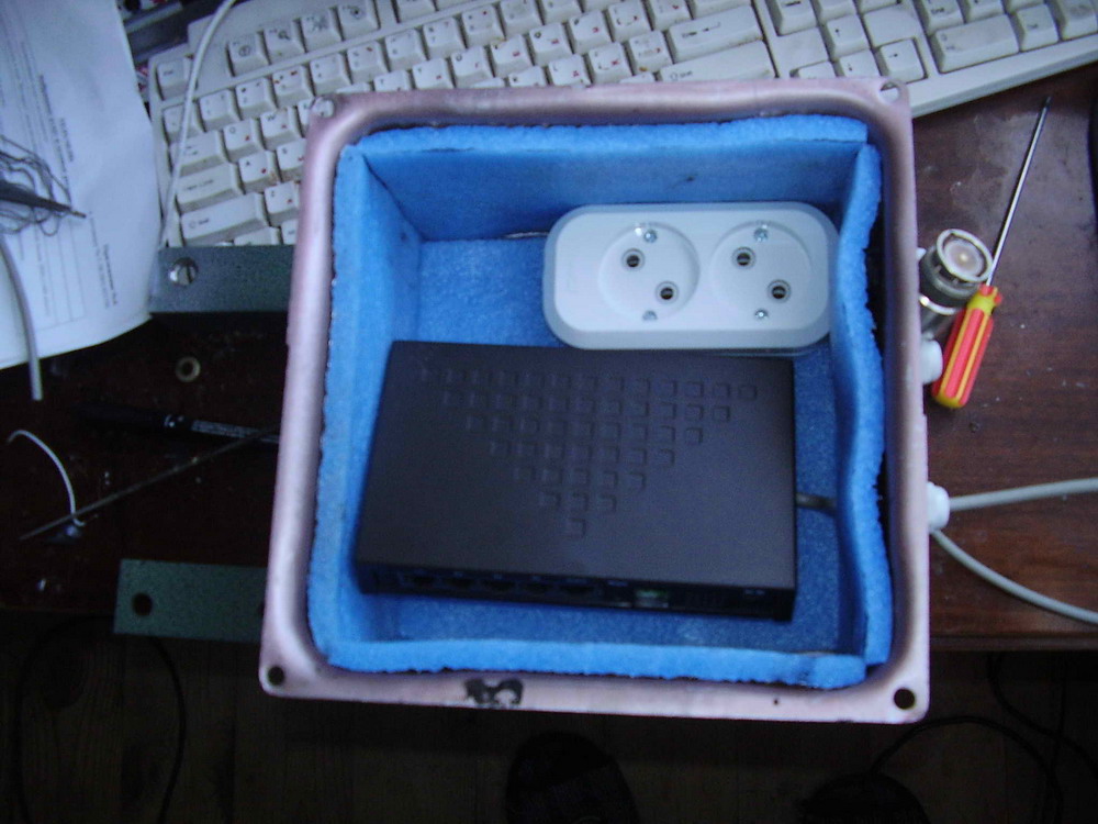

                    На клиентской стороне оборудование поставили на дереве (на крышу здания нам не разрешили). На хомутах закрепили кусок трубы,
                    на неё железный ящик, Orient WR514, кусок RG-58 и хеликс (на фото). В общем заработало. Не очень быстро и хорошо, но линк появился. Orient
                    показывал сигнал от 28 до 34.
                    После этого для улучшения сигнала решили приподнять точку с антенной на клиентской стороне. Заменили маленький кусок трубы на
                    трёхметровую трубу (фото нет). Сигнал увеличился до 42. Всё это работало где-то месяц, пока не прошла первая гроза.
                    Клиентская ТД накрылась в лучшем виде. Где-то в это же время мне посчастливилось спи@#%ть у установщиков Wi-Max 40 метров RG-8.
                    Мы прикупили DWL-2100, заменили кабель RG-58 на RG-8 и на клиентской и на моей стороне, и поставили вместо Orient'а
                    D-link DWL-2100. И это в целом дало ощутимый результат ! Скорость стала около 24 мбит/с, пинг 1-4, DWL опказывает сигнал от 60 до 80% !
                    Также в землю под деревом мы забили полутораметровый уголок, с приваренным болтом и от него заземлили мачту.
                    PS Я обратил внимание на то, что наличие железного ящика сбоку от хеликса очень сильно влияет на его диаграмму. Так что в последнем варианте
                    установки ящик стоИт строго сзади хеликса.
                    PPS Забодался писАть и фотки редактировать ! Может что и забыл. Если есть вопросы -- задавайте.
                    RK3DDK :)

                        PPPS Некоторые фотки могут не соответствовать карте, т.к. мы сначала ставили на одно дерево, но когда догадались посмотреть карту по гуглу переставили на другое, неподалёку стоЯщее. На нём всё тоже самое. Во время перестановки фотик я забыл взять.
                        Вот ещё несколько фоток: пришлось усилить крепление трубы к дереву, т.к. три метра трубы с хеликсом и ящиком имеет большое ветровое сопротивние и инерцию. Старое крепление ветром сворачивало.
                        RK3DDK :)
