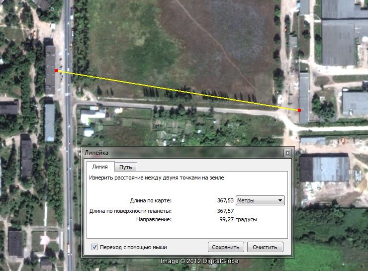

          Привет всем! Вопрос такой - нужен линк 360 метров. Деревья стоят не сплошной стеной а как на картринке. С одной стороны пятиэтажка (антенна на 3 этаже), с другой стороны одноэтажное строение. Сквозь листву, в бинокль, есть прямая видимость. Из оборудования есть две D-Link DAP-1360 и две D-Link ANT24-0801 со стадартными трёхметровыми кабелями. Такая связка не завелась. Точки доступа я буду менять на D-link DWL-2100AP. Достаточно ли будет такой замены или подумать о TP-LINK TL-WA5210G или Локо и в таком случае убирать их в боксы?

            шило на мыло, работать не будет =) Вам антенны менять надо, и высоту линка, точка 2100 по всем характеристикам хуже 1360 =) для данного линка разумеется, хотя нет.. просто хуже всегда и везде
            Дима
              #51
              Спасибо! Тогда соберу 2 антенны из этого топика и отпишусь о результатах.

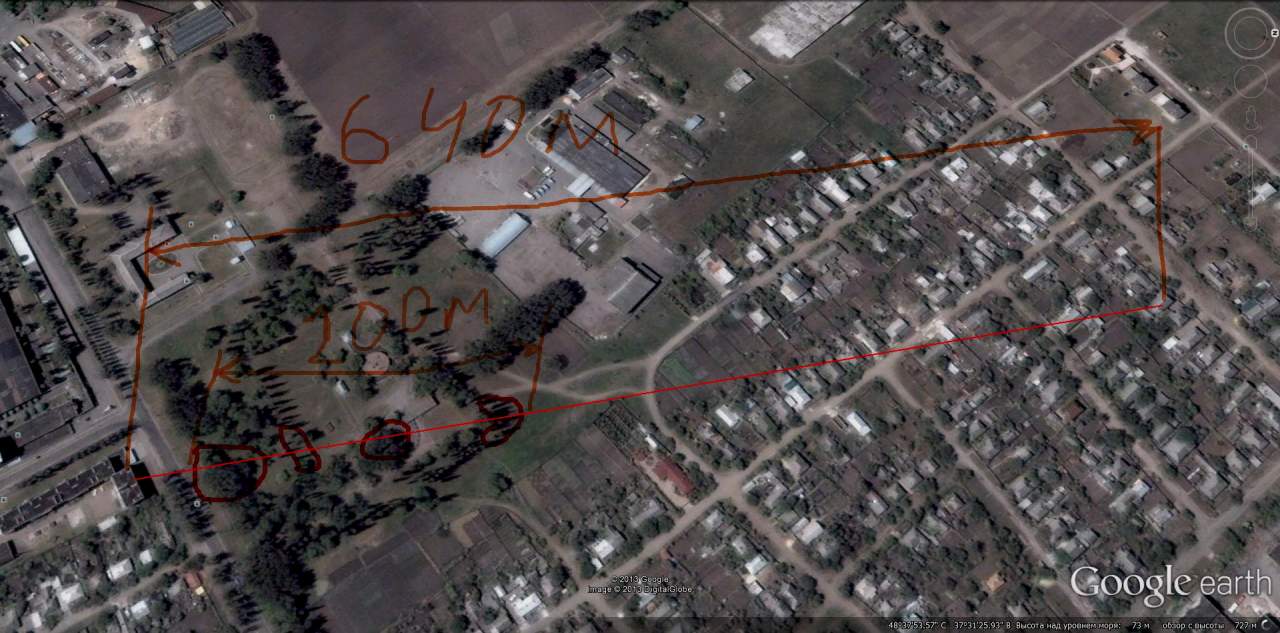

                подскажите, стоит ли пробывать связь по wi-fi, в такой ситуации. Связь между пятиэтажкой и двухэтажным часнтным домом. Растояние 640м., но 200м. сквозь верхушки тополей. Плотность веток такая, что даже без листвы дома не видно. Мачту на пятиэтажке выше деревьев поднять (так чтобы была видна с другого дома) не реально. Если стоит пробывать то на каком оборудовании. Интернет на 1 этаже антена на крыше пятиэтажки, скорость от 5Мбит вполне устроит.
                  #53
                  NanoBridge M2 - две штуки. Мощность 15-18 дБм, скорость будет 30-40 мбит (если частота свободна).

                    #54
                    или nanoStation Loco M9, частота 900мегагерц
                    ток цена сдохнуть можно.
                      #55
                      Аесли две штуки Ubiquiti AirGrid M2 16dBi HP. Комплект из двух штук на 300грн. дешевле.
                        #56
                        AirGrid не поддерживает MIMO. Поэтому возможную скорость в сравнении с Nanobridge делите примерно на 2.

                            #58
                            Как радиолюбитель укавист рекомендую, определять возможность связи точек на практике. Такую работу лучше проводить с помощником и для связи с ним использовать радиостанции. Только так можно на практике получить однозначный ответ о возможности построения линка. Конечно по крыше придётся "побегать" в поиске наилучшей точки приёма сигнала, а также на передающей стороне если есть помощник. Теоретическими расчётами в качестве прикладной математики можно заняться в непогоду, а так только практика. Работы рекомендую производить с USB-адаптером D-Link DWA-126 соединённым кабелем с антенной имеющей высокий коэффициент усиления. Удачи 73!
