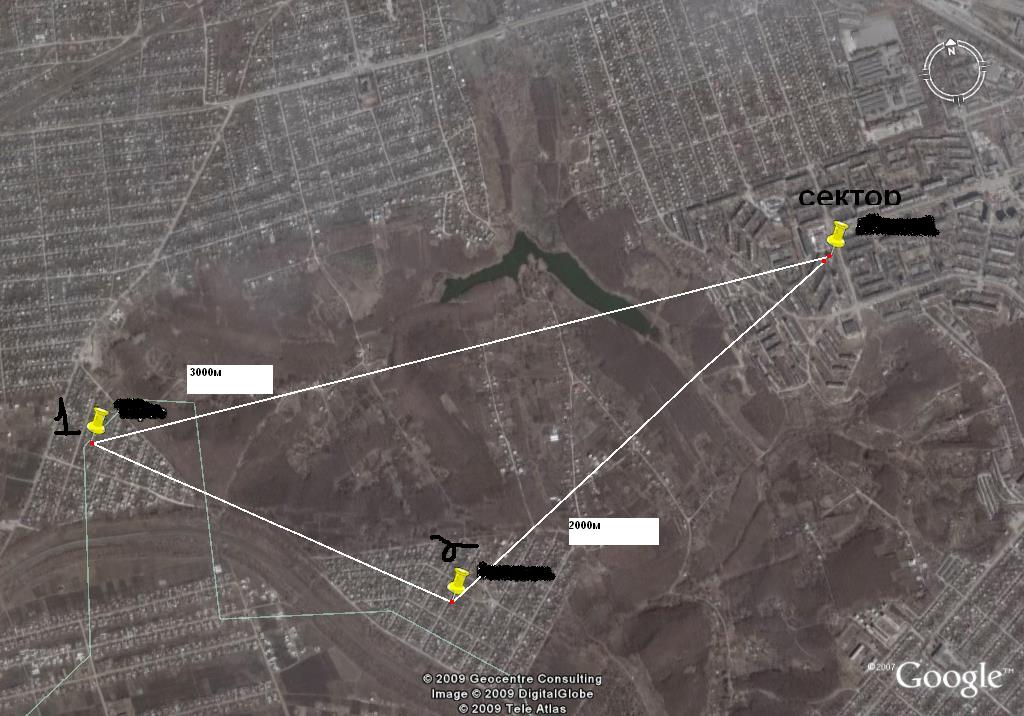

есть точка 1 и 2 это клиенты у них узконаправленные антенны по 24дб сетки. Думаю какой сектор(самодельный) поставить? Amos 5 есть уже собраный стоит его пробывать?.Прямая видимость есть!

Хотите максимальную скорость на линке - ставьте секторную Фа20 в самодельном исполнении если и со стороны клиента тоже будет Фа20 то в теории можно будет поднять линк в пределах 20-30Мбит, а возможно и больше.
По Фа20 на форуме полно информации в том числе и примеров удачных линков.
В любом случае если есть готовый Амос, то нужно сначала слинковать точки на нем и в зависимости от результатов думать дальше.
