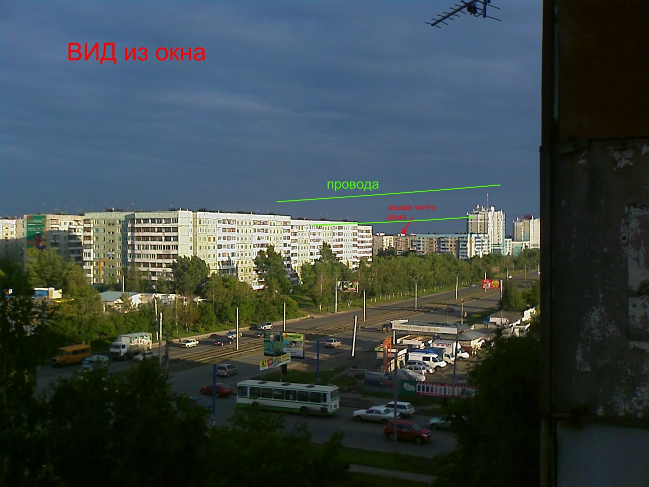

...........сегодня встречался со специалистом в области радио и т.п. Он сам увлекается созданием антенн и Wi-Fi в том числе. Чувак, короче шарит. Он делал линк на 18 км на банках!!!, представляете! В одной антенне - 16 банок (4х4)!, усиление где-то 24 db (расчитано чисто теоретически, по расстоянию и уровню сигнала). Но не это печально... Печально то, что когда мы с ним обсуждали детали моего линка, выяснилось что на пути имеется высоковольтная линия ЛЭП. Он сказал что связи не будет. И я ему даже немножко поверил, прав ли он?

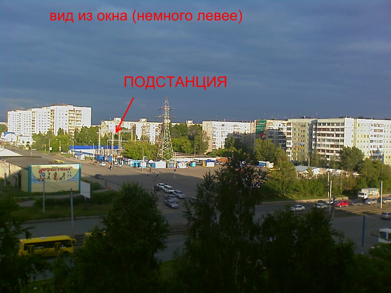

вот фото проводов и ЛЭП:

Судя по первому снимку, провода проходят выше метров на пять от условной линии линка - если это так, никакого экранирования ни в какой поляризации не будет.
Относительно скругленных краев крайней стенки волновода (банки) и влияния такого скругления на увеличение усиления ... может он попутал стенку с плавным волноводным переходом - стенка - не переход....
Ну а если не пять метров, а три?
Когда смотришь "глазами" кажется меньше пяти, а на фото вроде и на пять похоже :drinks: (самому смешно от того чего пишу)

Ну и по второму пункту..... ЛЭП преграда
есть такая штука как коронный разряд, при разных метеорологических условиях он себя по разному ведёт, собственно этот разряд основной источник шума, вспоминаем дальше...., почему в городе звёзд не видно...., а за городом ну такое прекрасное звёздное небо, правильно интегральная засветка, поэтому если антенна имееет большой угол она вместе с радиосигналом будит хватать помеху и от коронного разряда ЛЭП, соответственно чем меньше угол у антенны тем меньше помех от ЛЭП, и выше уровень приёмного сигнала, поэтому и нельзя вблизи ЛЭП пользоваться антеннами с большим раскрывом, однако "Отношением шум сигнал это называется", данные о шуме в коронном разряде можно найти в интернете, что такое зона Френеля и как она на что влияет тоже.

А вот насчет коронного разряда....... бог ты мой...... а вам не кажется что в темноте этот коронный разряд светится, а вообще у него спектр излучения аж до 320нм.
братцы, не спорте, нет там никакого каронного разряда :)))
arcad, где вы видели на ЛЭП коронный разряд? я только на плохих изоляторах в сырую погоду, на фото опора ЛЭП где-то в стороне, и уровни шума на гигагерцах мииииизерные, это из опыта, и спроить дажне не пытайтесь, что бы там в инете не было написано. К примеру "случайная" дуга в подстанции шумит в диапазоне 140-160 МГц на расстоянии не более 15-20 м, можно прикинуть на какой гармонике и с каким уровнем будет шуметь на 2,4 ГГц, и при этом не забывать, что провода не "коронят", а на опору конечно не стоит направлять антенну :)))
