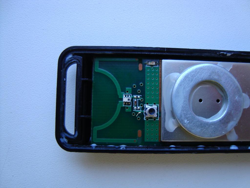

    Есть TL-WN620G, хочу подключить внешнюю антенну, но точно не знаю как. Есть один вариант, перерезать дорожку к антенне и поключиться к разьёму, отметил эту дорожку стрелкой. Помогите, мож что не так!
    Сообщение от Alex-Poltava Посмотреть сообщение
    Вроде, правильно. Только оплетку коаксиала нужно паять к земляной заливке как можно ближе к пайке центрального проводника.

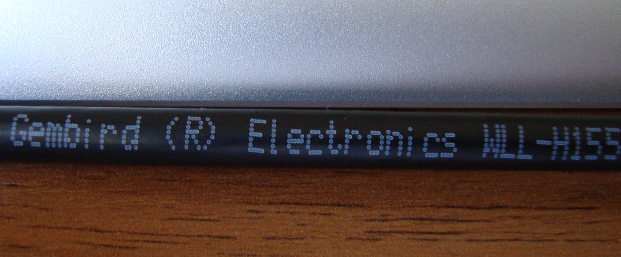

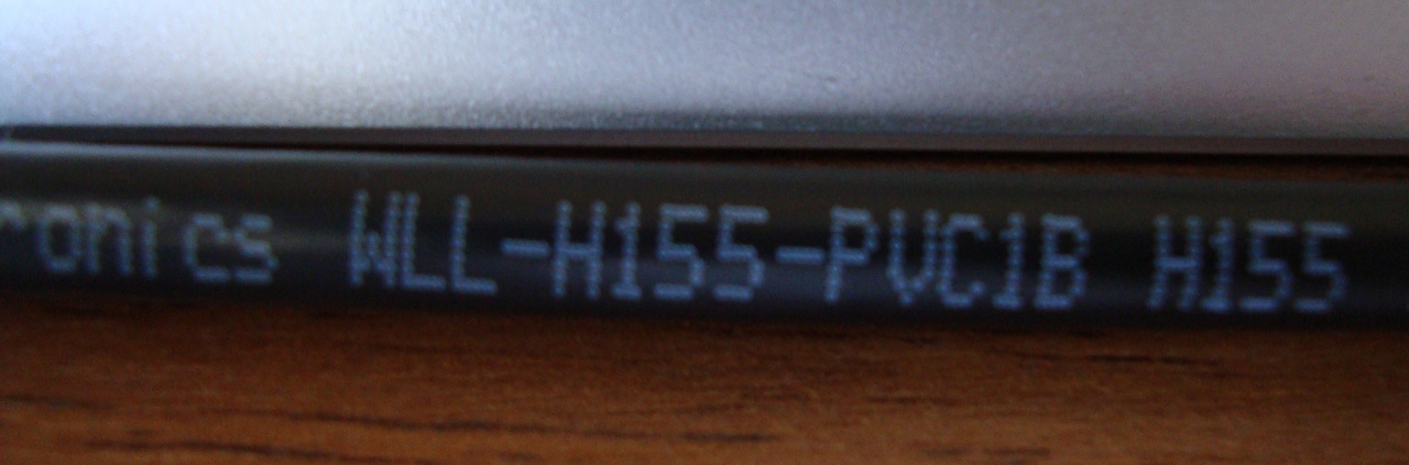

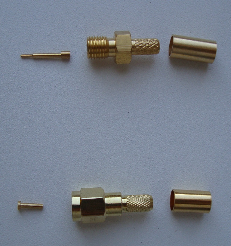

        Купил сегодня себе разьемы и кабель. Весь город оббегал, но в одном магазине все же нашол. Правда цена прилично отличается от цены на обычные разьемы.
          Ждем когда это все припаяйецца ))
            Не тот разъём (разузнал). Нужен U.Fl, желательно - сразу в составе пигтейла, как http://www.wimo.com/cgi-bin/verteile...pex-ufl_f.html

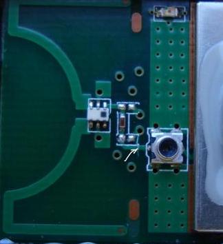

                Подскажите. Есть один вопрос по TL-WN620G. На рисунке показано место подключения внешней антенны(помечен стрелкой). Когда снял экран, увидел цепь из конденсатора-дроселя-конденсатора, на выходе антенны(под экраном). Нужна ли эта цепь? Если ее ублать, сигнал не увиличиться?
                  Может. А может и нет.
                  Чтобы уверенно сказать, нужно срисовать принципиальную схему.
