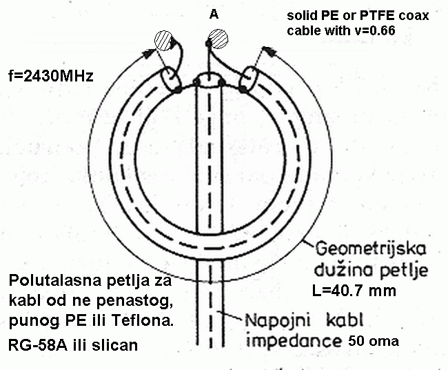

                  Правильно ли я сделал, собирал амос 9 замыкание делал по этой схеме.
                  И еще, оплетка ведь не припивается к рефлетору?
                    Сообщение от saha555 Посмотреть сообщение
                    Что такое рефлектор в вашем понимании ?
                      Оцинковка, т.е. отражатель где крепится активный елемент(проволока)
                        Так нужно было ли припаивать к оцинковке?
                          Нет, рефлектор сам по себе. Вот потому-то Амос и не короткозамкнутый.
