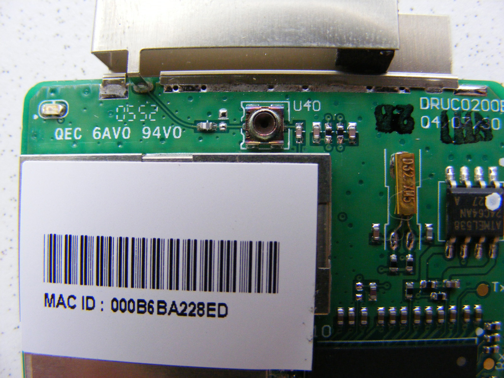

    Недавно в руки попала новая необычная wifi компании Orange. Хотелось бы и к ней припаять разъем для внешней антенны, но чтобы не загубить сей девайс, хотелось бы получить наглядную консультацию.
    danilkh

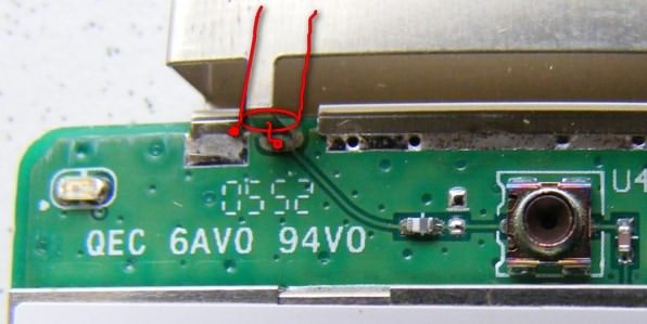

    Штатную антенну (белую железку) демонтируйте либо отрежьте у нее центральную линию и загните наверх, разъем или кабель подключите как нарисовано. Если кабель, то чтобы не обламывался, нужно закрепить его на железке антенны, либо провести его не с торца как на рисунке, а сбоку -и закрепить его на всей длине платы.

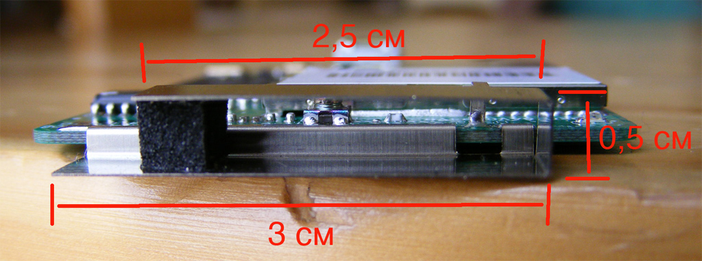

    Можете сфоторафировать антенну со всех сторон и снять ее размеры?
    Последний раз редактировалось J.Forfun; 10.07.2009, 11:40.
      Как и просили прикрепляю фотографии антенны и её размеры.
