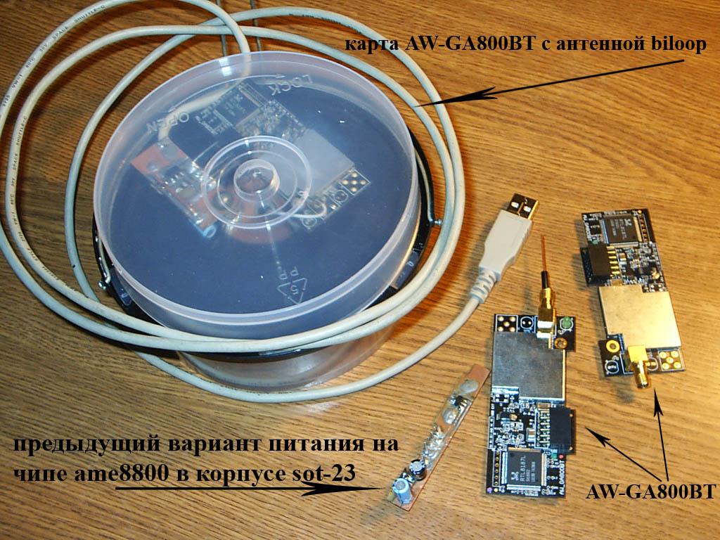

    Все началось с того, что попала в руки карта AW-GA800BT, которая устанавливалась на некоторые материнки ASUStek(в частности asus wireless edition M2N32,P5K Premium/WIFI-AP и т.д). Вообще эта карта заинтересовала тем, что собрана на чипе RTL8187L и по сути является аналогом известной ЮСБ карты ALFA network AWUS036H, которая заявляется как хайпауа (highpower до 500mw).На форуме forum.ixbt.com был обнаружен вариант задействования AW-GA800BT в качестве USB-свистка. После продолжительных экспериментов с ней и 7dbi антенной D-Link выяснилось, что карта реально может работать до 500mw(но только под линукс, в частности на Ubuntu 8.04 Hardy Heron, патчится драйвер,еще полезная инфа по драйверу), при этом греется безбожно :shok :

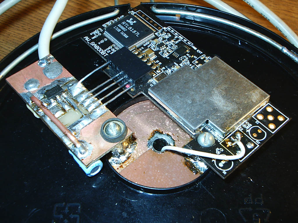

    карта в общем понравилась , ибо хороша в качестве клиента (для вардрайвера - просто мечта :yes: ) . Было решено произвести модификацию, дабы сократить потери на разъемах и кабеле при подключении Bi-Loop антенны, фотографии того чего получилось прикладываю

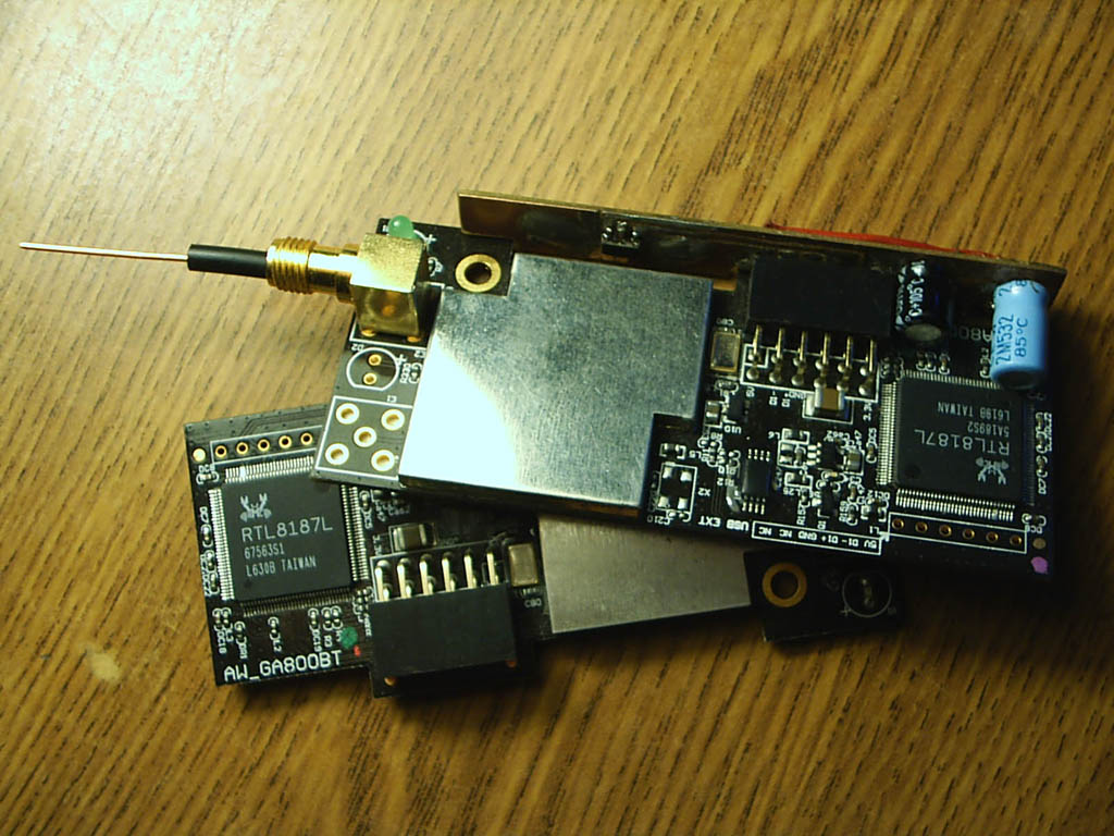

    ps. сорри, на фотке AW-GA800bt.jpg "~3.3v" читать как "приблизительно +3.3v"(т.е можно питать напряжением более +3.3v)
    добавил два даташита на линейные стабилизаторы(их можно найти на разных мертвых девайсах типа материнок и видеокарт), которые как раз годятся для питания карты
    добавил еще даташит на ame8800, на базе которой был сделан опытный (первый) образец питания карты. выдает на выходе как раз +3.3v(в типовой схеме подключения только два конденсатора, без резисторов), но максимальный выходной ток нагрузки 300mA

        может она глючит потому, что кроме охлаждения ей бы еще и питание постабильнее? наверное, карта (вч тракт) при таких мощностях работает уже в нелинейном режиме, и падает чувствительность. но всеранво очень интересный материал, я думаю будет полезен многим
          В штатном режиме работает на раз (WinXP,Ubuntu,MacOSX), тем более с Bi-Loop'ом(~10dbi), нашлись точки которых раньше не было
          (за счет антенны и практически нулевых потерь по кабелю),по питанию проблем не может быть,
          использовал более мощные adjustable линейники(на фотках видно)LD1117,AMC1117.
          Если брать ame8800, то у него запаса по мощности нет(0.3Ax3.3V=~1W), подкупает простота создания схемки )))
          У LD1117,AMC1117 запас 1Ax3.3V=~3.3W(приблизительно потому, что можно подавать питание чуть больше ~3.6-3.8V).
          Это уже по сути второй образец, один такой трудится во всю около двух недель (примерно сто метров, деревья, балконы)
