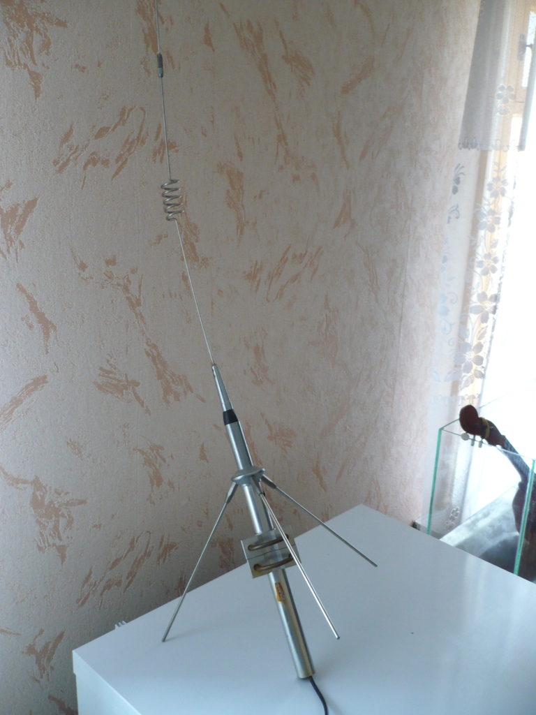

Как подключить внешнюю антенну к радиотрубке SENAO ?
    #16
    Вот таккая антенна, не знаю для чего она, для базы или для трубки... у меня у базы похожая стоит, только на ней больше штырей по бокам торчат, а вверху трезубец.
      #17
      Сообщение от Lancepok Посмотреть сообщение
      Ну 100-пудово не для трубки с таким креплением.
          В одном из описаний явно говорится об антенне-трезубце для базы.
            #20
            Ну думаю попробовать присобачить к трубке стоит, а вдруг лучше станет чем стандартная телескопическая...

              К этим трубкам продается стандартный автомобильный "отсос"
              Антенна на фото выше "базовая".
              Также существует переходник с гнездом вкручивающийся вместо штатного телескопа .
                Всмысле отсос, поподробнее если можно :)
                А так спасибо.
                  #23
                  Площадка с зажимом для трубки,по принципу автомобильного держателя для телефонов. Имеет внутри встроенную антенну .

                      Антенна делается для конкретной полосы частот, а не для трубки, или базы! Та что на фото вполне будет работать. Если просто труба на крыше не шумит, томожно поставить и эту, а если связь не устойчивая, то надо ставить волновой канал двухчастотный! Коли руки не кривые, могу выложить МАНАфайл и фото, да сделаеш сам там ниче сложного нет. Да и на базе желательно ченибудь помощнее, хотяб DX-60, или дипольную решотку 2-4 этажа.
                      А все переходники, которые не имеют 100% контакта по обеим полюсам, имеют потери как минимум 3-5 dB, а это 2-3 раза по мощности и хорошо ощутимо на слух, когда сигнал слабый!

                          Улыбнуло ...."контакта по обоим полюсам"
                          Имея такой автомобильный переходник на сенао 258 я 6 лет назад прекрасно соединялся из "лазурного" с базой в Херсоне 63 километра по прямой.. Эпопея с сенао-харвестами , закончилась лет 5 назад...проснулись мля.
