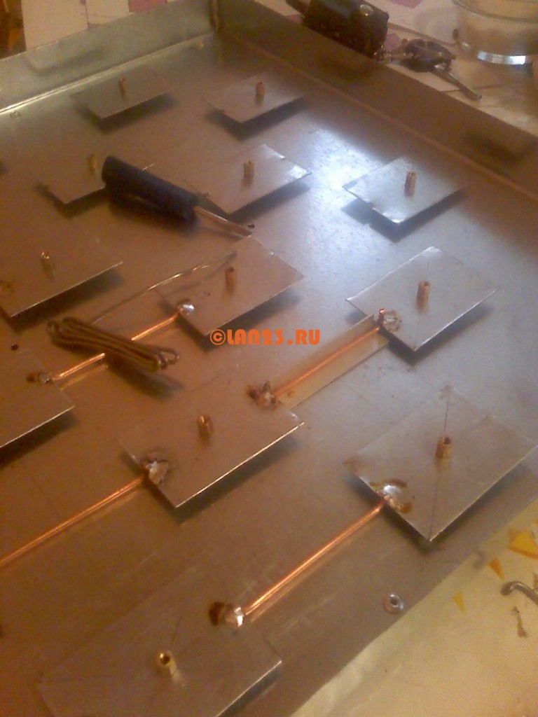

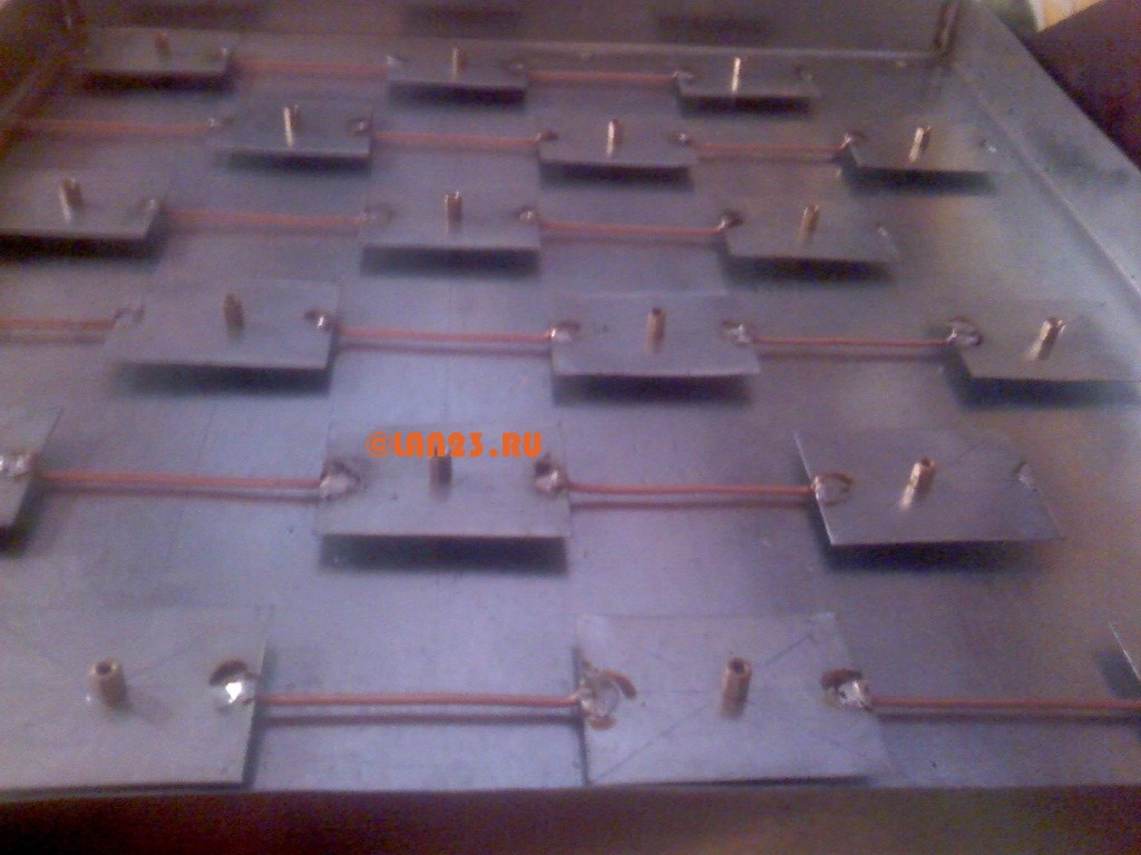

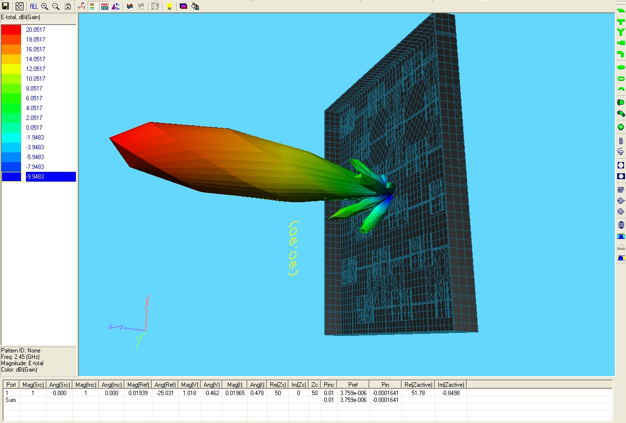

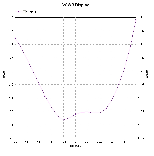

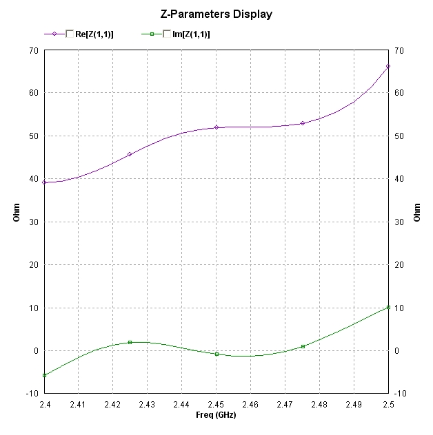

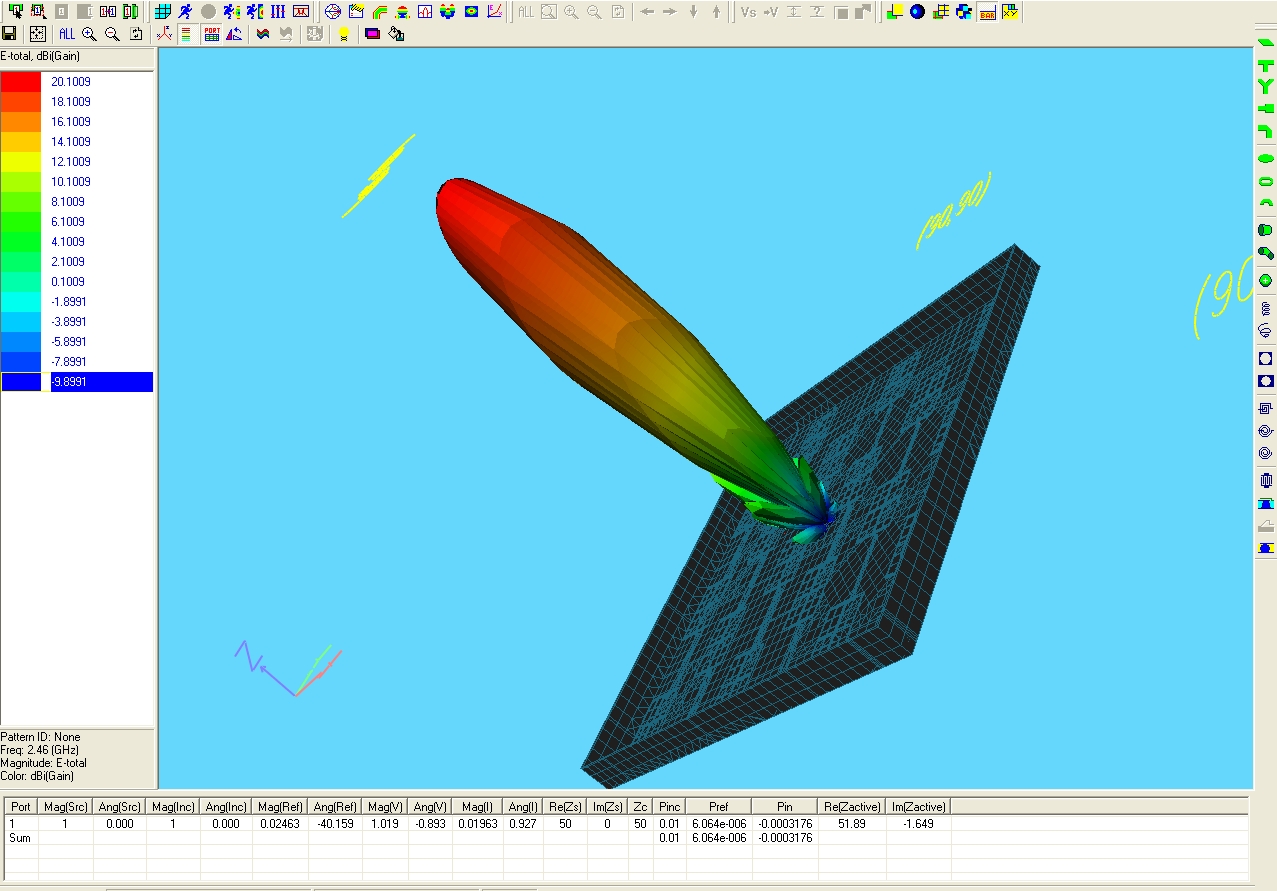

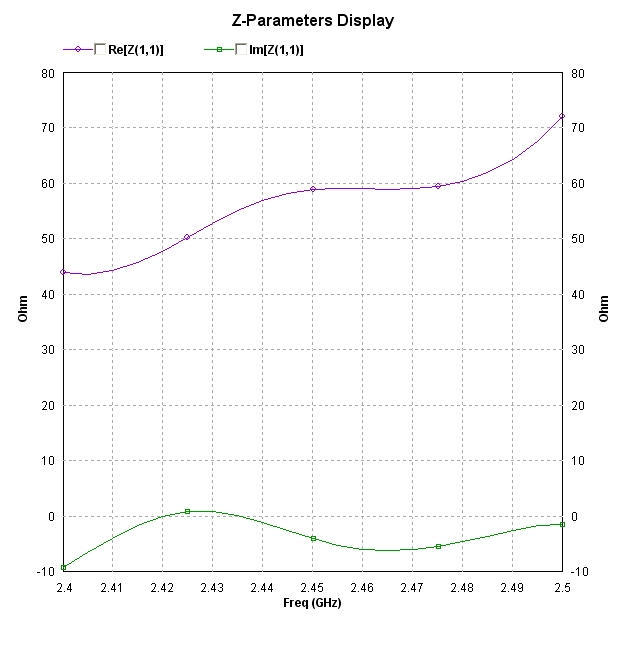

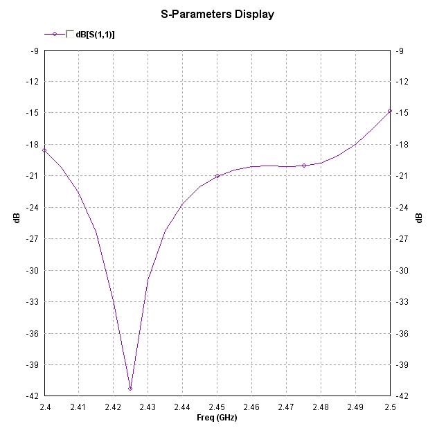

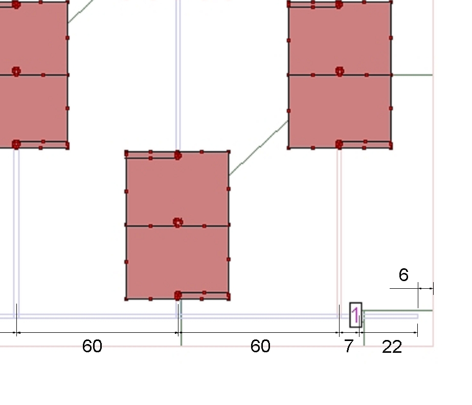

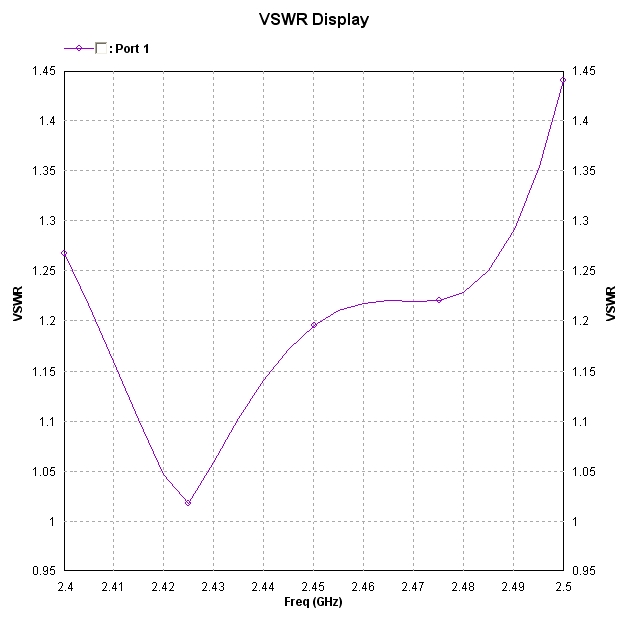

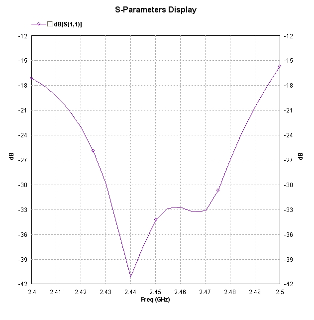

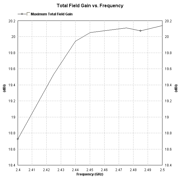

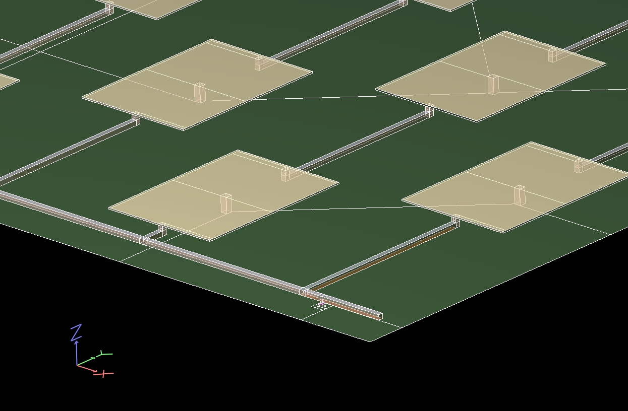

Панель 20 dBi.

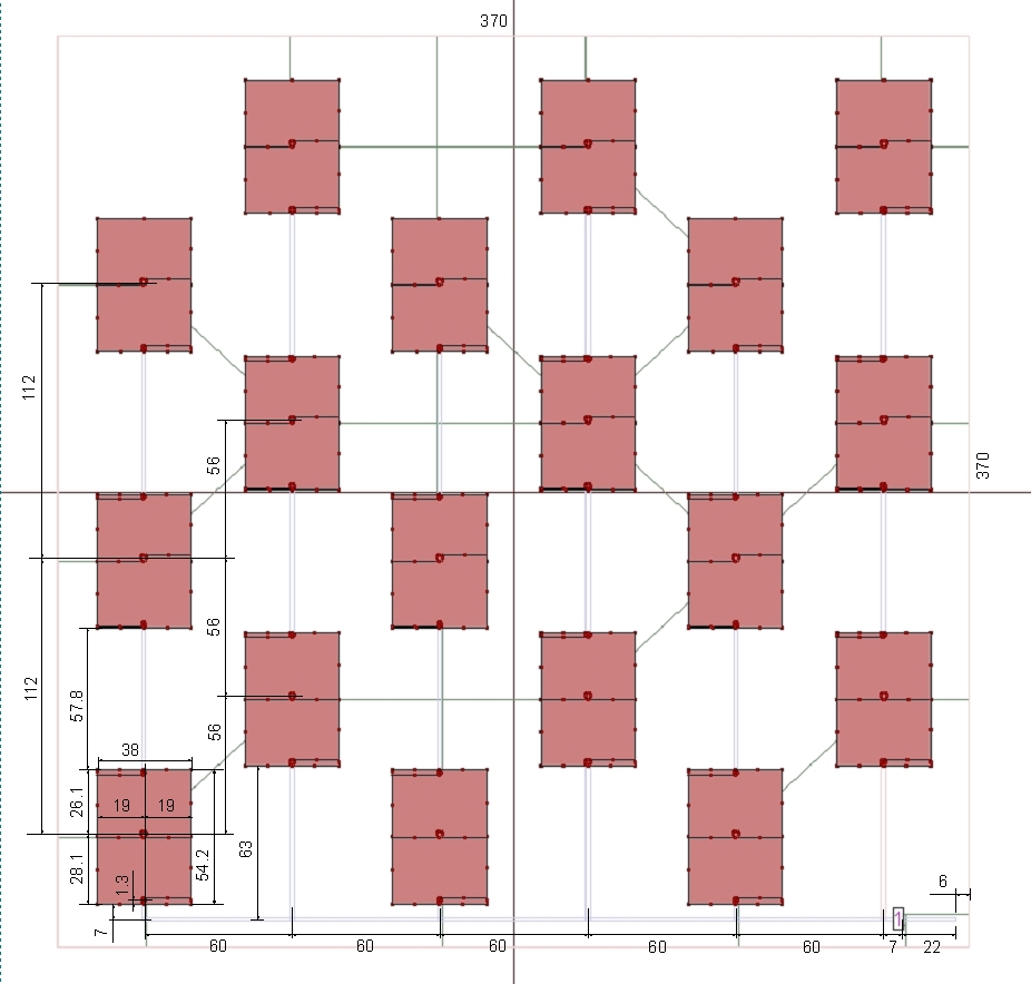

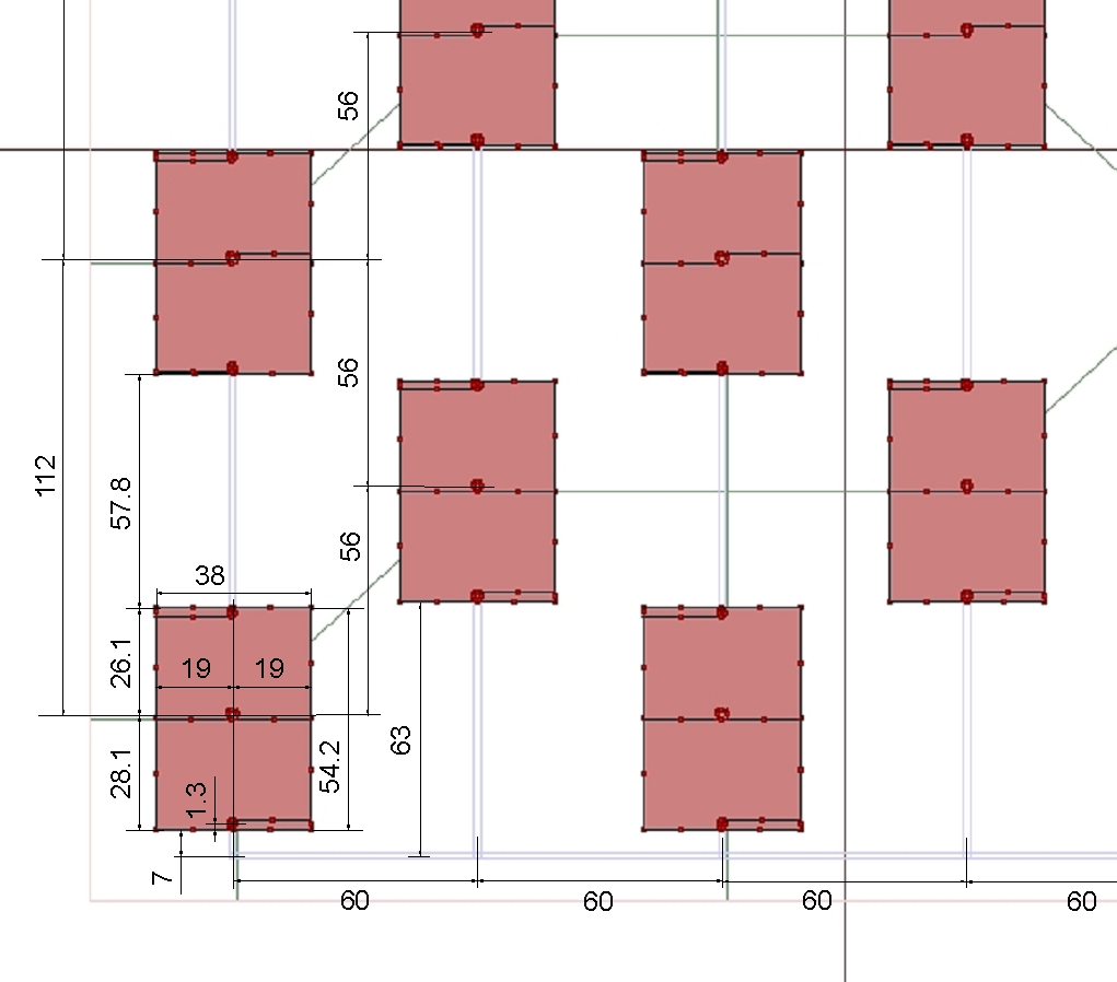

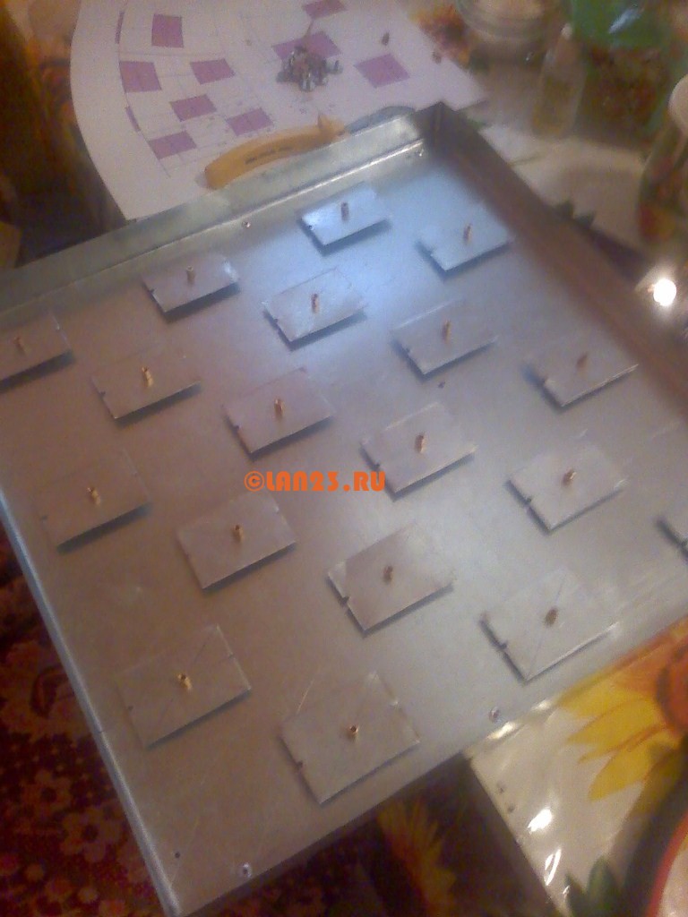

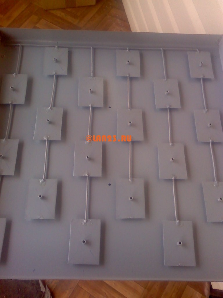

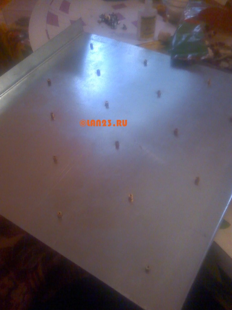

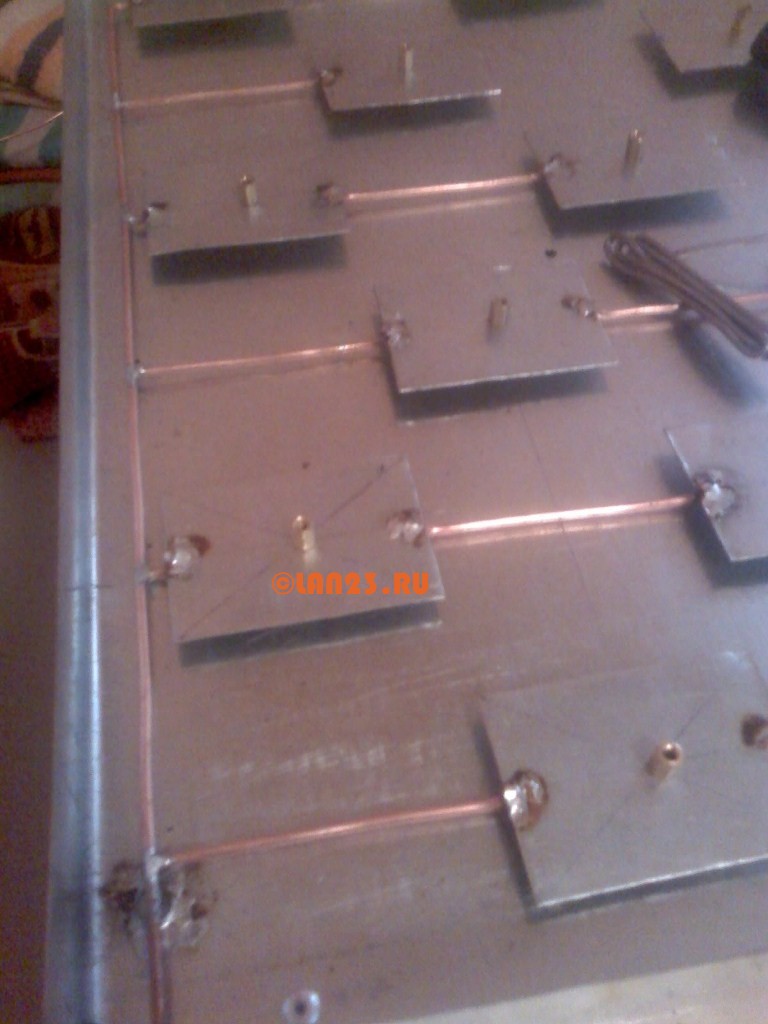

Рефлектор 370 х 370 мм.
Все патчи 38 х 54.2 мм. Толщина 0.5 мм. Высота над рефлектором (зазор) 5 мм.
Провод диаметр 2.3 мм (4 кв. мм). Высота провода над рефлектором 2.5 мм (от центра провода).
Высота бортиков 28 мм.
