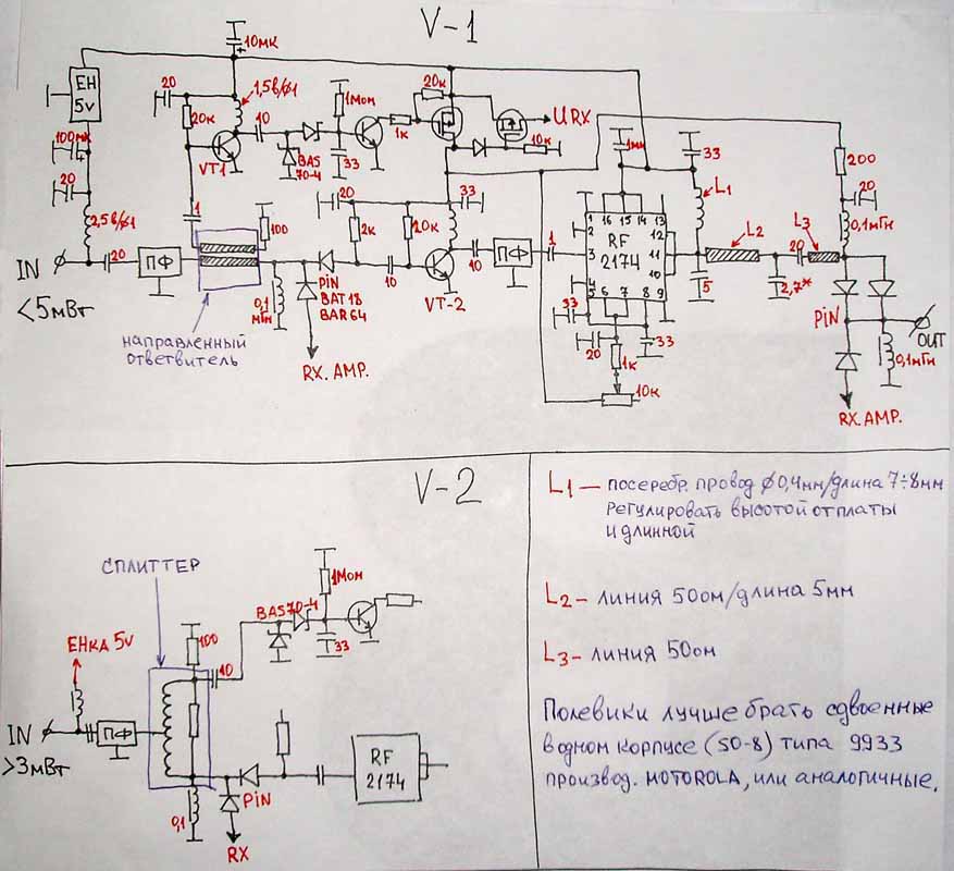

      ЛУЧШИЙ УСИЛИТЕЛЬ - ХОРОШАЯ АНТЕННА!!! (Ротхамель, по моему)
      По многочисленным просьбам любителей, выкладываю рабочие схемы усилителя с микрухой на выходе. За качество рисунка не пинайте, всё на бегу, нет времени.
      Ниже две схемы, делал по обеим - работает стабильно. Выгонял 2 - 3ВТ. Версия 1 в работе больше года, вторая около двух. Приёмную часть не рисовал, она такая же, как в усилителе 500мВт - один в один.
      Версию 1 я ставил перед антенной, после 25 метров кабеля RG 8X. Потери составили около 10 Дб. Следовательно - входная мощность менее 3мВт с учётом развязки по питанию. Т.д.-2100АР.
      Версия 2 стоит после 5 метров того же кабеля.
      В отличии от версии 500мВт (с которого начата тема), здесь немного другой детектор на переключателе RX/TX, такой мне больше нравится! Параметры полосковых линий не привожу, т.к. сильно зависят от толщины и параметров текстолита.
      Сплитер сделан на маленькой ферритовой бусинке по аналогии с телевизионными, но соответственно частоте - меньше и короче выводы.
      Ну вроде всё, в теме помоему, всё предельно ясно описано, читайте внимательно. Если кто - чего не понимает, лучше не начинайте делать, врятли получится, хотя.... с чеготож надо начинать.

        Фотка не помешалаб
        второй фильтр необходим? тоже блютуз из сотика?
          #34
          Когда делались эти усилки, я ещё не знал про этот форум, поэтому и фотки не делал. Сейчас осталась только макетка, её фотка есть вначале. Один из них был сделан в корпусе убитого ММДС конвертора и работал на тот же диполь и параболу Бестер 24.
          Я нарисовал так, как делал. Мож и без второго заработает, но я решил не испытывать судьбу. Фильтра так же из соток, причём из Сименсов мне больше нравятся, чем из Нокий, хотя особой разницы не заметил.

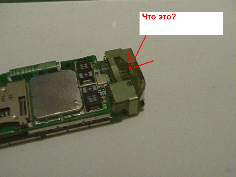

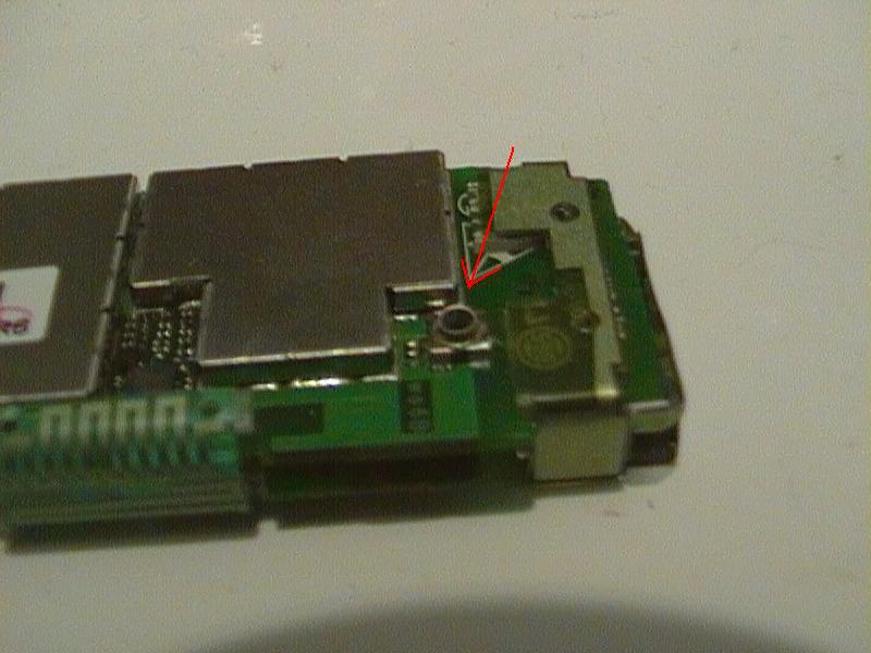

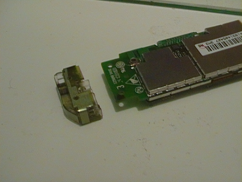

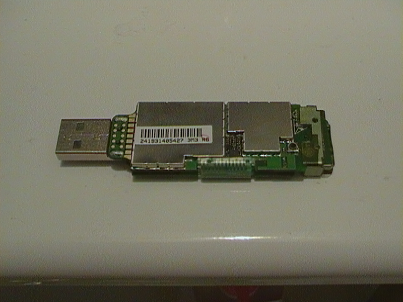

            Вот мой 3G модем (ZTE MF626). я так понимаю что антенна здесь, показанна на рис.2, вопрос что показанно на рис.3? я подобные вещи видел во многих телефонах.что это?
            Чистота работы 3G 2100мгц.
              #36
              ЧТО ЭТО? А это батенька и есть антенна. Одна из разновидностей ПАТЧей! Почти во всех современных мобилках ток такие и ставят... А на второй фотке технологический В.Ч. разъём, производитель через него настраивает (проверяет) работу.
              Если внимательно посмотреть форум, то можно узнать, как легко пересчитать любую антенну на эти частоты...

                я знал что это антена, но так же думал что и В.Ч. разьем тоже антена и не мог понять зачем две антены.как понять пересчитать?

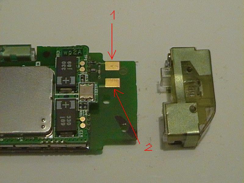

                    на рисунке номером 1 обозначен контакт который конектиться с антеной, под номером 2 контакт который просто "весит", может это контакт на массу антены преднозначен, у кого какие мысли?
                      #40
                      Возможно! Но на этих контактах ну никак не 50ом. Сигнал к конт-1 идёт через LC звено и если подключать антенну, то где то после тех.разъёма(резать дорогу,убрать деталь), или вместо него.

                          Ссмотрите выше и читайте внимательно! Все сделано из деталей старых сотовых телефонов - БЕСПЛАТНЫХ!!! которые давно пошли на слом! из спец микрух сделать проще, но пойди купи, особенно гдето в глубинке России! Да и цена намного выше, а здесь подобрана комплектация практически бесплатная! Выше есть схема на микрухе, которая не хуже специализированных, при цене - 17 руб.!!!:yahoo: Найди дешевле!
                          А что касаемо входной мощности, так усилок ставится после кабеля с соответствующими потерями, или у Вас потерь в кабле - 0 ??? Где достал такой?!!!
                          А чтобы получить из 50мВТ-500мВТ, достаточно одного транзистора с усилением 10дб, и никакого огорода!
                          Вопрос собственно из каких моделей апаратов взяты транзисторы ?
                          особенно интересует VT2 BFP193 (W19) , BFR93 (R2s) . А так же тип транзистора VT4.
                          Последний раз редактировалось Alphyn; 17.12.2009, 16:35. Причина: возникли дополнительные вопросы
                            #43
                            BFP 193 (W19 или RCs) применялся в нокии 8210;2100 и аналогичных, можно поменять на BFR92/BFG21/BFG540 (в порядке улучшения).
                            BFR93 достаточно распространён, напичкано в нокиях стандарта NMT450 и в старых GSM , ближайшая замена BFR92, который стоял в SIMENS C35/S35
                            По поводу VT4 - на схеме вполне понятно написано: ЛЮБОЙ ВХОДНОЙ ИЗ СПУТНИКОВОЙ БОШКИ
                            Все подходящие детали можно взять из одной головки,одного С35, ну и с какого нибудь старого смарта фильтр 2,4ГГц.
                            VT1 можно вообще исключить, через 1пик сигнал с отсоса-детек.диод-операционник одиночный(стоит в томже С35, корпус сот23-5; маркировка В43,но может быть и другая, можно половину LM358) с операционника дальше на транзюк, потом на полевик...
