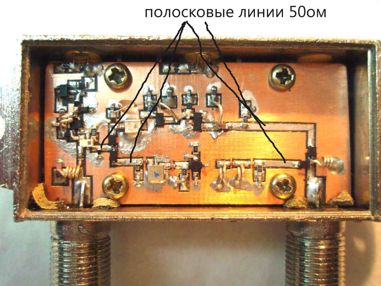

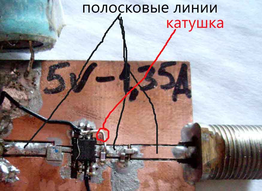

С 16й ноги по питалову два блокировочных кондёра, один на 20 пикоФарад (от 10 до33 пФ), а второй на 1микроФарад( от 0,5 до 4,7 мФ). По выходу нет сопротивления, это полосковая линия! Всё остальное достаточно подробно описано в теме.
Сдаётся мне, возможно, Вы далеки от СВЧ схемотехники, а потому Вам не стоит даже начинать, может быть... Хоть какие то приборы есть для настройки?
