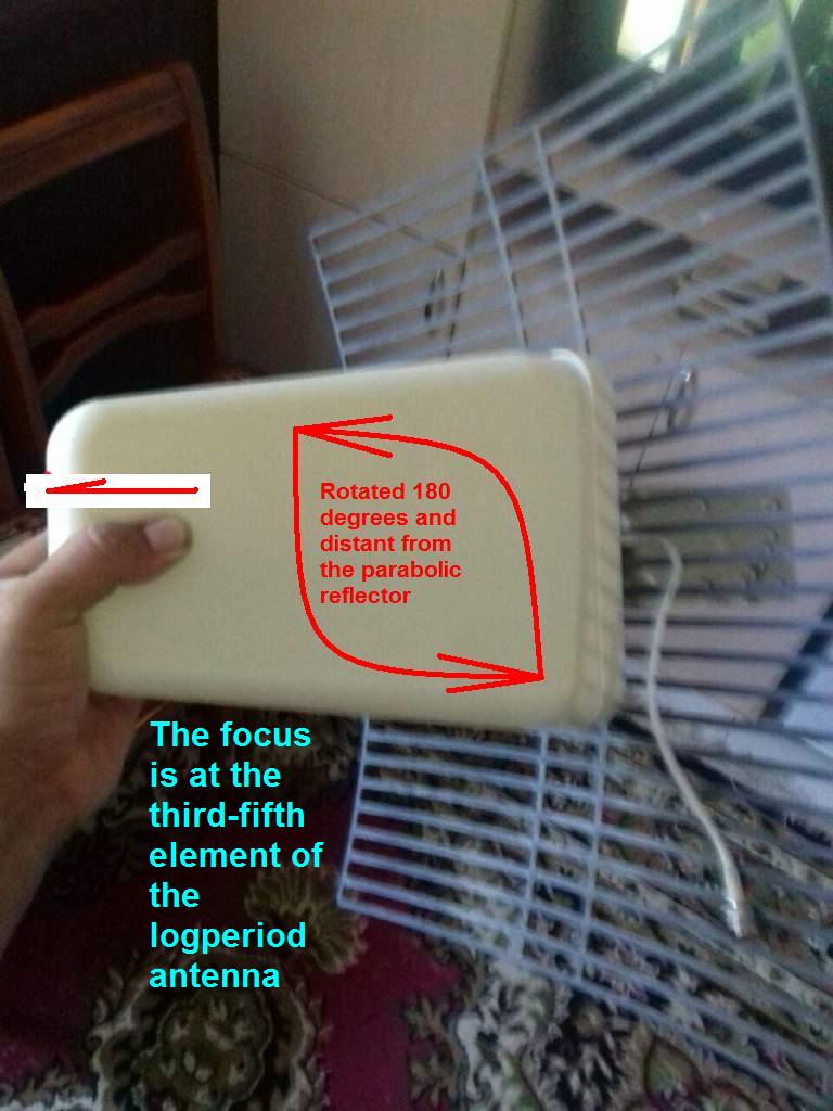

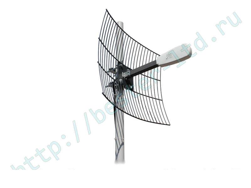

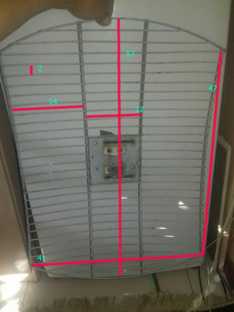

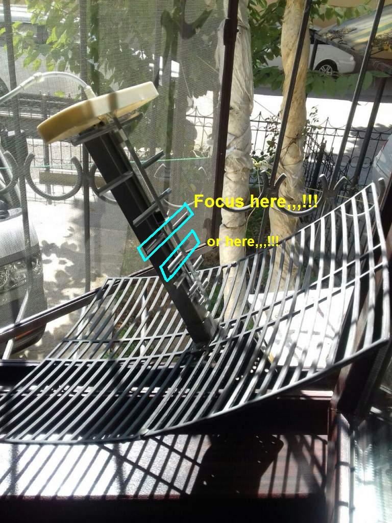

      #17
      jomy, на втором рисунке всё правильно нарисовал...
      А от того , как ты её приладил толку максиму на 1-1,5 дБ. Немножко лучше будет подавление задних лепестков... И всё...
        #18
        Во! Конечно, этот реф отличается от предыдущего вчерашнего, но, просто этого ну очень много у нас.

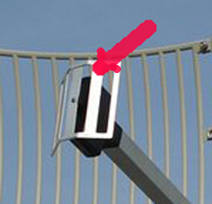

          #19
          а вот эта блестящая (извиняйте за такую тавталогию..ну не знаю что это такое) пластина какую роль играет?

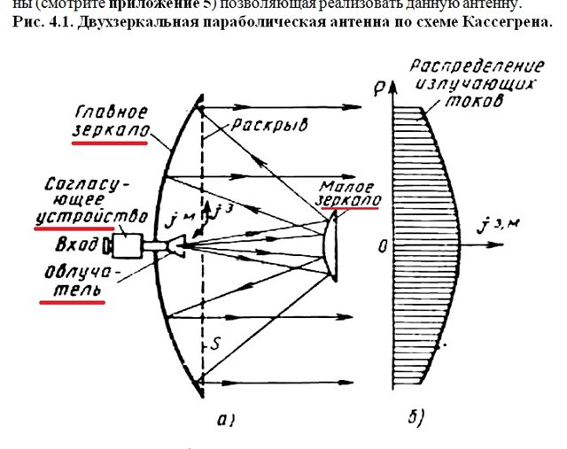

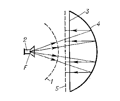

                #22
                Сообщение от Vitek_90 Посмотреть сообщение
                Раньше jomy считал по другому.
                http://www.lan23.ru/forum/showthread...l=1#post127465
                [ATTACH=CONFIG]25887[/ATTACH]
                так делается в двухзеркальной антенне.
                оценочно, если облучить правильно это зеркало, то можно получить такое усиление (не больше):
                900 МГц - 11 дб
                1800 МГц - 17 дб
                2500 МГц - 20 дб

                  #23

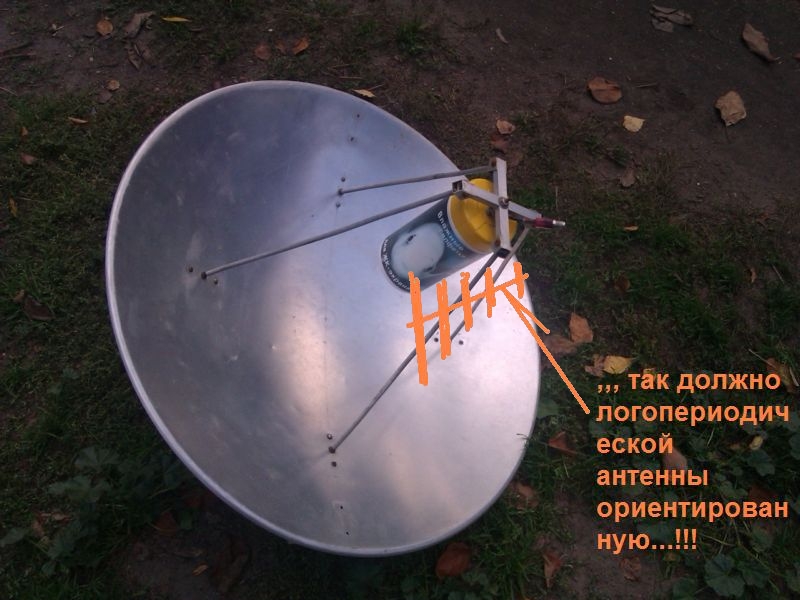

                  Значит двухзеркальное будет так. Мдэээ..механическое закрепление ...:bad::wacko:
                    #24
                    нет, так облучается однозеркальня антенна. облучатель направлен на основное зеркало. в случае двухзеркальных антенн, облучатель направлен на дополнительное, малое зеркало которое уже и облучает основное. вот картинки из интернета, сравни.

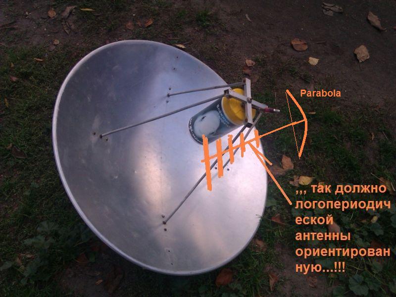

                      #25
                      Так вообще парабола будет только мешать! Надо логопед повернуть на 90 град. Чтоб элементы были в одной плоскости с большинством проводников в параболе.
                        #26
                        вот так чтоль
                          #27
                          да, так

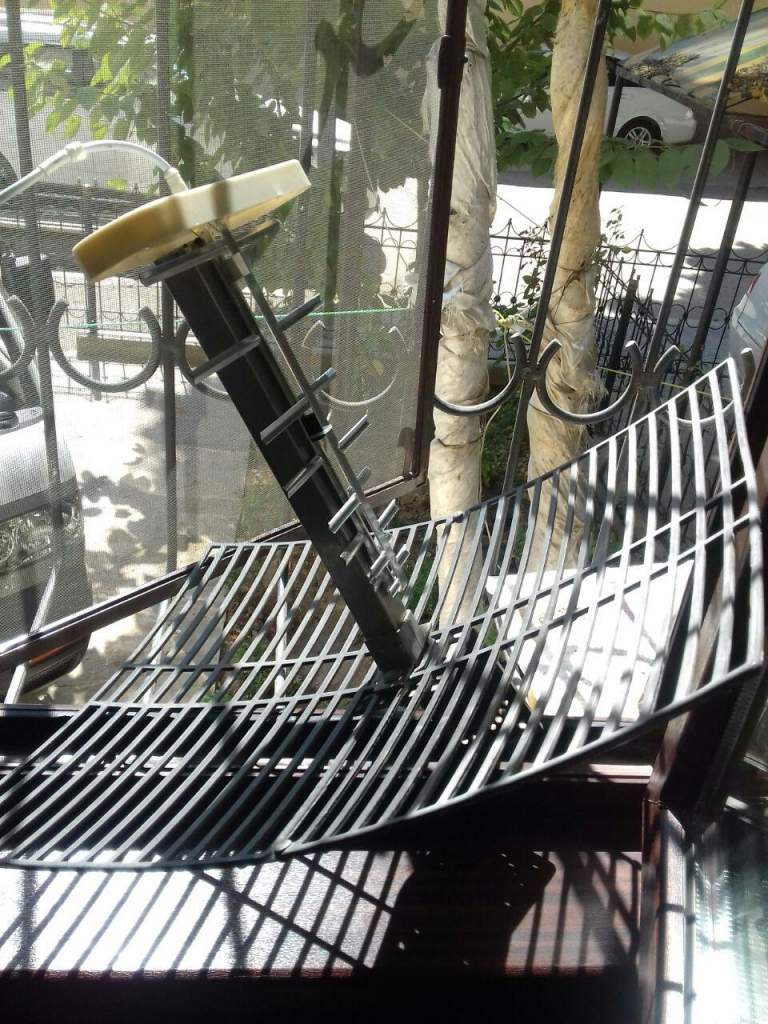

                            #28
                            Последний раз редактировалось jomy; 08.08.2017, 08:59.
                              #29
                              Да, Jomy, я знаю, фокус параболы на конце держателя облучателя.
                                #30
                                нет!
