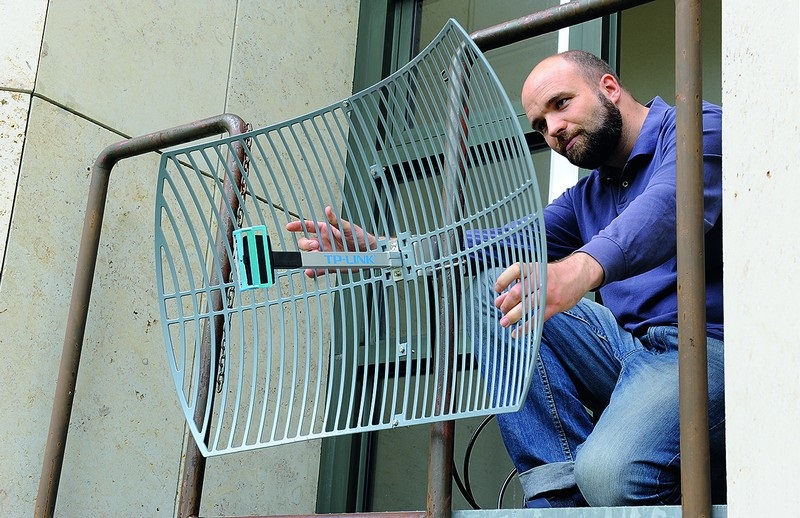

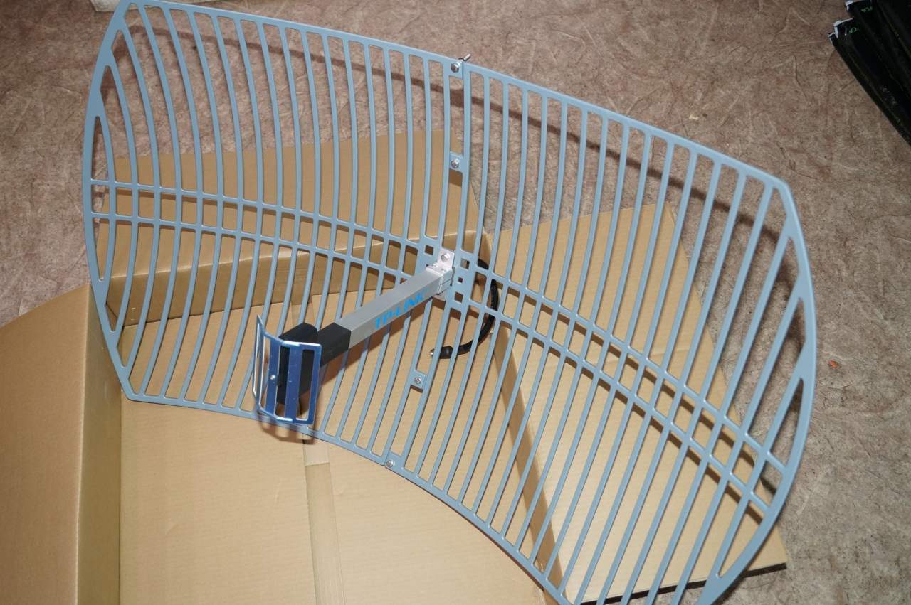

    да, разъемы сразу бросаются в глаза. не той они "породы", хорошо работать и не должно. тогда сразу в догонку, а как к точке подключаете какбель? какой кабель? еще есть вопрос по штырю на первых фото, откуда он вырос?
    про фокус... я имел ввиду не кронштейн, а всю конструкцию. куда при на вашем облучателе приходится фокус тарелки, и где он вообще? есть ощущение что ваш облучатель сильно выдвинут вперед, как бы внутрь тарелки. ну и всетаки облучатель конечно г..но, уж извините за такую крититку. уж лучше тогда "банку" поставьте. а вообще на 3.5 км прямой видимости нормальные бестеры могут и без тарелок работать.
      #32
      Отлично! Вот это уже конструктив!)
      К точке подключено через родной разъем RP-SMA, кабель RG-58A/U, штырь - самодельный прицел, выставлен электронным транспортиром, угол нашли в описании тарелки. Фокус проверяли по пятну на листе бумаги, выставили толи на отражатель, толи между отражателем и биквадратом...
      На квадратах стоят те же разъемы.
      Какие именно моменты Вам не нравятся в бестерах?

              Антенна Харченко в пять раз широкополоснее Бестера, сделайте Бестер по уму и как вам уже сказали, будет и без тарелок работать.

                  да вы все близко сделали. но...
                  Значит нам нужен бестер без тарелок (т.е. он лучше! ,)
                  нет не значит. значит поднять такой линк проще и усиления бестеров должно хватить и без тарелок. в случае с тарелками система усложняется и шанс "не завестись" возрастает.
                  вот по вашим бестерам. так зачем-то шпилька торчит на конце, это для чего? вам нужна какая-то индуктивность? откуда это появилось. ведь в антеннах не может быть ничего лишнего, все рассчитано и должно быть изготовлено именно так как рассчитано. а начиная с ГГц уже миллиметры и даже доли миллиметров начинают иметь значение, не говоря уже об каких-то дополнительных элементах конструкции. поэтому по порядку. в вашем случае, как мне кажется, будут работать и бестеры и хорошо сделанные антенны Харченко. давайте сразу оговоримся, я не использую название этих антенн как биквадраты. это пришло в рунет от бездуховных американцев и европейцев. они предпочитают все обезличивать и присваивать, будь то антенна Харченко или таблица периодических элементов имени Д.И. Менделеева. так вот будут выше обозначенные антенны работать в вашей прямой видимости при точном изготовлении, когда они смогут соответствовать заявленным характеристикам. а характеристики заявлены такие, что вам хватит чтоб поднять линк.
                  Харченко в пять раз широкополоснее Бестера- звучит как - в пять раз лучше!
                  не совсем так. в вашем случае особой широкополосности не требуется. но фишка тут в другом. любая антенна рассчитана и изготовлена на конкретный диапазон частот. вне его она не работает совсем или же работает отвратительно. так вот если в результате просчета или кривости изготовления антенны вы не попали в нужный диапазон - антенну на помойку. широкополосность же ваша страховка, даже если вы сделали "кривую" антенну она все равно будет работать в нужном диапазоне в силу широкополосности. в этом смысле антенна Харченко прощает многие ошибки расчета или изготовления.
                  тарелки выбрасывать не надо. с тарелками возни будет больше, особенно с переделанными креплениями. но на тарелках вы получите большее усиление что в некоторой степени компенсирует кривость всего остального. в общем можно и так и так, но делать надо правильно. у нас тут много сообщений и по бестерам и по харченко, так что все обсосано и разжевано тут на форуме. главное не поленитесь поискать.
                  про гнезда. да, ваши совершенно не рассчитаны на высокие частоты. их отложите для КВ антенн. вам нужен либо разъем N типа (N type connector на бездуховном английском) либо вообще напрямую запаять кабель в антенну.
                  так же очень бы хотелось увидеть, как заделан разъем для подключения точки.

                        Это был мой первый опыт в построительстве антенн, и я признаться не думал что всё так до полмиллиметра.
                        Вот есть такой TP-LINK TL-ANT2424B , может она подойдёт для моего случая, или это слишком простой путь и не достоин русского человека?

                                если финансы позволяют, то берите. начните с одной. замените одну параболу на TL-ANT2424B и посмотрите, как работает. попробуйте поочередно с обоих концов линка, возможна одна из ваших тарелок окажется не такой уж и плохой. если совсем никак, тогда купите вторую антенну. закажите сразу переходник если антенна будет с N разъемом.
