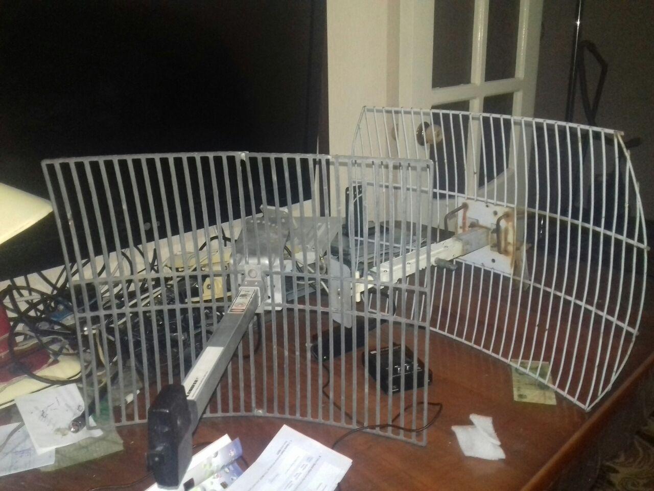

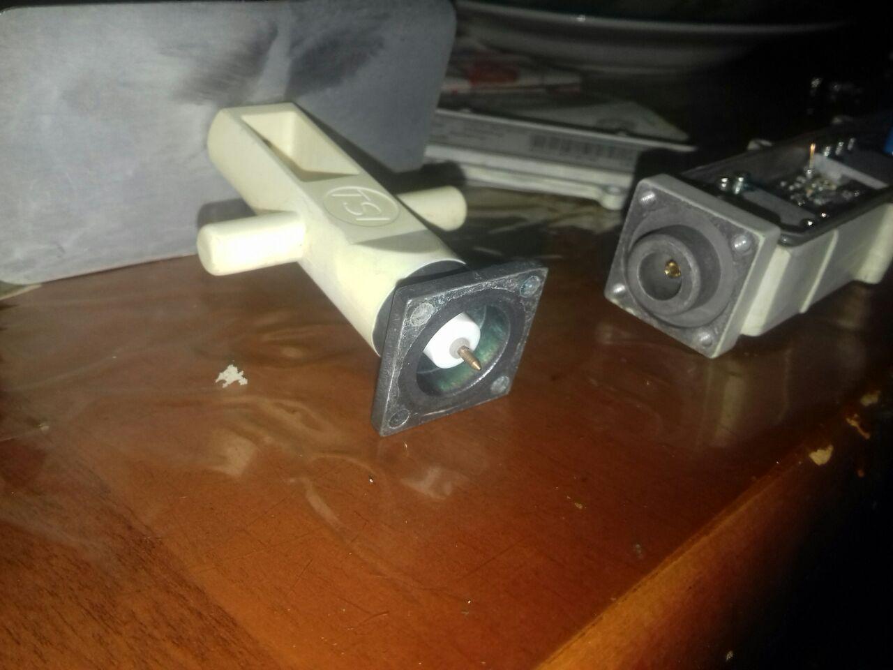

        кроме этого, можно рефлектора приспособить под собственные нужны изготовив подходящий облучатель. единственное что нужно, так это посчитать ограничение по частоте. оно есть у всех "сетчатых" зеркал и обусловлено размером ячейки. для этого нужно взять один и обмерить. да и в продаже должны быть облучатели для MMDS на разные частоты. и у нас тут вроде неоднократно MMDS в темах было. так что можно посмотреть. я не возьмусь советовать, все таки тут бизнес и деньги, но надо бы провентилировать тему как следует на предмет облучателей, может что и выгорит для вас.
        p.s. глянул у китайцев, они эти сетки и для GSM/CDMA (800/900 МГц) и до 5.8 ГГц используют. ну и 2.4 ГГц там же.

          Кое какие делишки были в подмосковье, да и кое кого навестить. Давно пытался поехать. А тута потенциальный а-ля мини бизнес можно организовать с этими рефлекторами - это и становится для меня дополнительным мотиватором на путь-дорогу. Как гриться - совмещение приятного с полезным. Вы же все знаете, shmel - в беллокаменной где такие облучи можно приобрести на 2100МГц ? Если, конечно, по отдельности такие есть в продаже. думаю, предполагаемый облуч будет примерно таким- ведь на 2100 размеры будут еще большими.

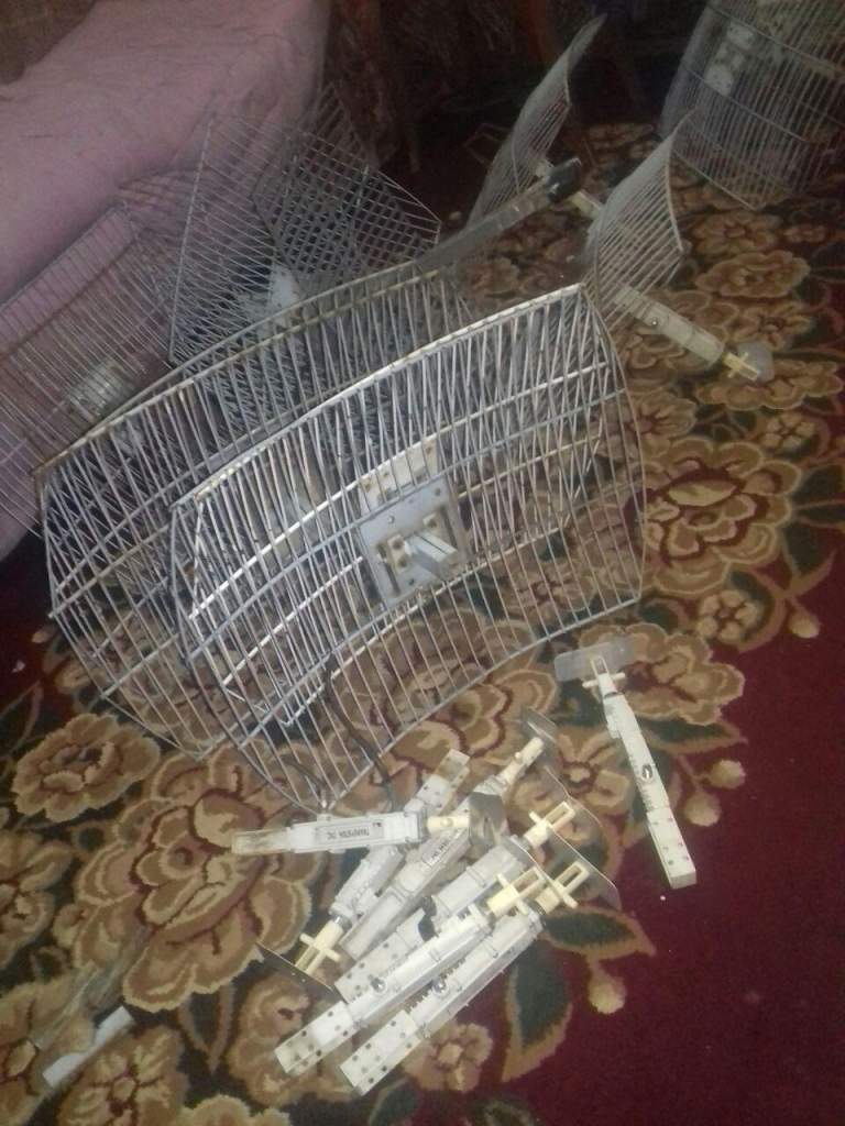

          Размеры этого рефлектора постараюсь найти, да и разные они. своим сказал чтоб все что висит тырили - металлолом, ведь нынче. Чойто раньше не сообразил.

            насчет облучателей. да нет, не только такой, их много разных. наберите в гугле что-то типа 900 mhz mmds antenna, перейдите на вкладку "изображения" и листайте. по картинкам уже переходите на сайты и там смотрите. найдете не мало вариантов на все частоты до 6 ГГц. Ну а когда уже будете знать как выглядит то что вам нужно, то это, на мой взгляд пол дела. там уже будете думать, как купить или сделать. И да, есть облучатели на 900/800 МГц для GSM/CDMA, есть 1700/2100 и так далее.

              Такие рефлектора у нас валом теперь. Американские, 1996-2000гг. Шильдики до сих пор читаемы, несмотря на 20летние под знойными жарами с ультрафиолет и холодными зимами с обильными снегопадами. Качество испытанное временем. Ну не пропадать же добру. Во, такие использует бестер.лтд - на 3джи подымает 18дби. Заметил даже 27дби...дальше уже не смог...может 35 увидел бы. А может 50..чтото загнул я..
              А мне бы 12..ну макс 14

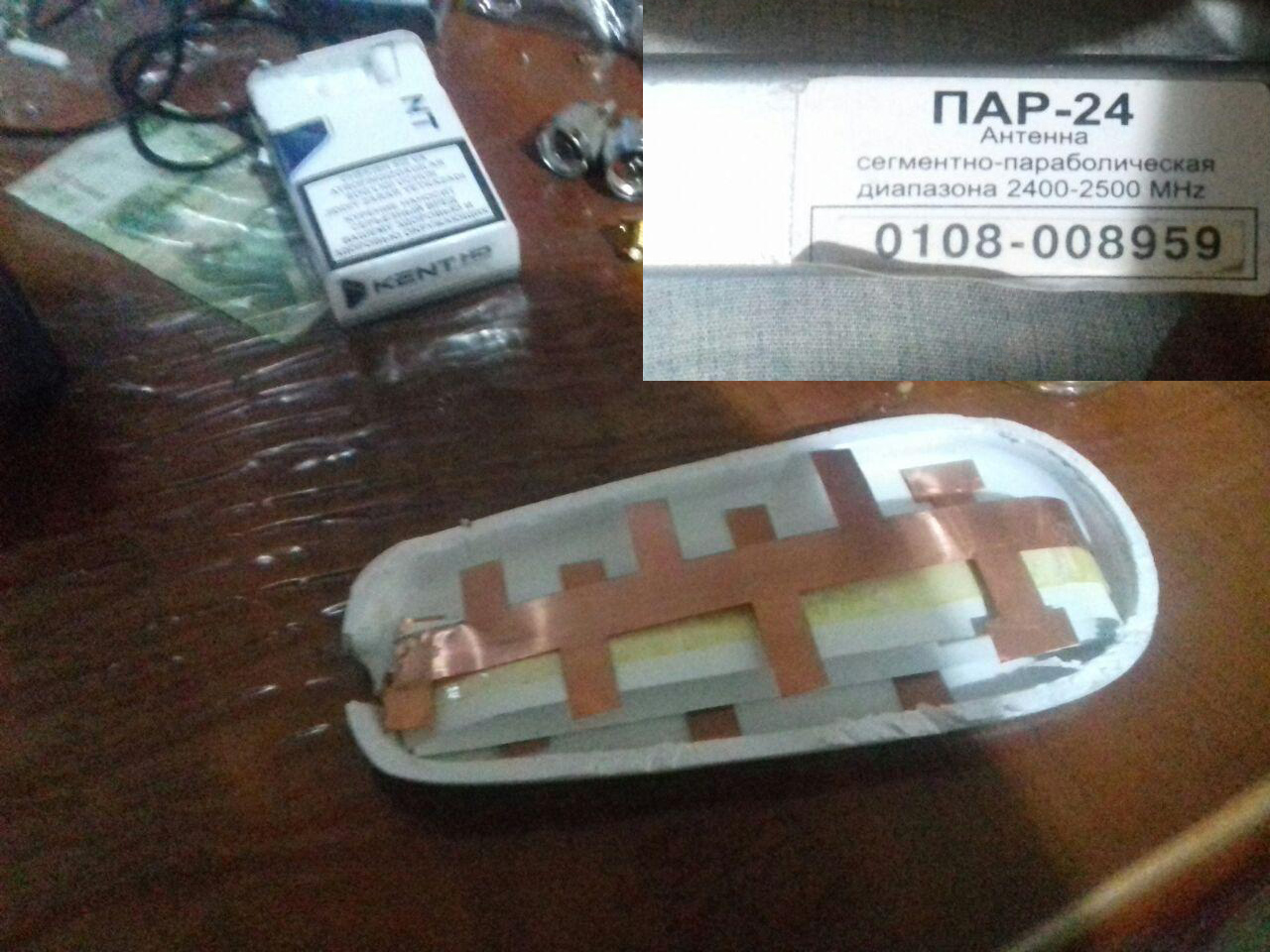

                на шильдике написано rf=2300-2500MHz, if=302-502MHz, Gain=30dB.
                Не стырил. купил на барахолке по цене лома цветмета.
                shmel, неужель так усиливает эта антенна? или активная часть так делает?
                  #68
                  Припи.... Ой!!!))) Короче врут все, прибавляют, конкуренция однако,не наврешь не продашь.
                    #69
                    кста, мне не удалось увидеть твои заметки о таких сетчатых. Усиление с ним намного больше чем панельные, судя как пишет один ваших производителей. да и трудочасов должно быть затрачено меньше. Эти сетки для вайфай, 3джи и gsm-dcs, думаю, - как раз.
                      #70
                      Это усиление конвертера! А не антенны... Ты же это прочитал на конвертере! На сетке обычно свой шильдик идёт.
                      Вполне реальные значения... Очень даже средненькие такие...
                      Как правило у них два каскада усиления по ВЧ, потом смеситель и потом как минимум один каскад по ПЧ... С хороших транзисторов, можно и больше получить!
