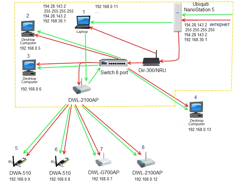

                И снова Сдравствуйте Великие Wifi СПЕЦЫ!!!
                И снова Сдравствуйте Великие Wifi СПЕЦЫ!!!:derisive:
                немоглибы вы мне помочь в паре вопросов?
                Потихоньку сеть моя разрослась))
                и тут возник вопрос жтож делать дальше? как улучшить и стабилизировать ее? ))
                вот пример структуры моей сети:
                все что обведено пунктирной оранжевой линеей находится в одном здании, тоесть у меня дома.
                красные стрелки это пример "протикания" интернета по сети со станции через роутер, протикает только интернет!!!
                Зеленые стрелки это протикание через прокси интернета и всеукраинской сети UA-IX!
                ua-ix работает только через прокси, так как там нужно подгружать больше 4000 маршрутов с помощью разных прог!
                подскажите пожалуйста нельзя ли както загрузку больше 4000 маршрутов сделать в роутер чтоб ua-ix работал и через роутер?
                2й вопрос как можно сделать равномерное распределение скороти между "абонентами"?
                допустим когда 2 обонента канал делится на 2 , 3 на 3 и так далее? или чтоб тупо поставить лемит сорости на клиента?
                подскажите чем лучше прошить точки и роутер? для стабильности и надежности сети?

                        ...2й вопрос как можно сделать равномерное распределение скороти между "абонентами"?...

                        на базу микротик РБ 433 и 3 "широкополосных сектора" от Lipton-a

                        rооt, Вы наверно непоняли: человек берёт инет у старшего прова и сам раздаёт как пров. Тему хоть немного читайте!
