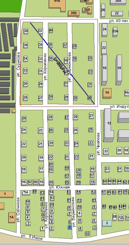

          Сначало планируется охватить дома которые в красном квадрате
          потом расширение(ну это уже будут тругие ТД)
          Сервак стоит в 37 доме антенна на 35 (витая пара уже прокинута)
          примая видимость есть, дома частные.

            по идее можно. но гермобокс - что бы была не коробка для микроволновки - посыпется от солнца. клиентам простые биквадраты. всё будет работать без продлем при правильном монтаже, настройке и ПРЯМОЙ ВИДИМОСТИ. Деревья - спилить на пути сигнала:)

                не проше витхой покрыть ? расстояние совсем маленькое, увидите все прелести сети, а Wi-fi это совсем крайняя мера(геморрой каждый день и дорого. 5-6 свичей и сеть готова! . Только не говорите что в частном секторе это не реально ). а эти пипетки http://www.nix.ru/autocatalog/wirele...dBi_72861.html это не антенны.

                  спс с витухой хватит, то обрежут то еще ченить у нас есть район с витухой, гемороя хватает.

                      Седня поставили антенну пробежались с ноутбуком по точкам скорость в самой дальней 56мбит с учетом того что антенны самодельные и + к тому тупо 2 антенны спаяли вмести без сплиттера... я думал вообще работать не будет.. только минус встаеш около спутниковой тарелки сигнал теряется...
