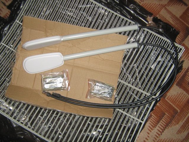

после вскрытия обнаружились и остальные части

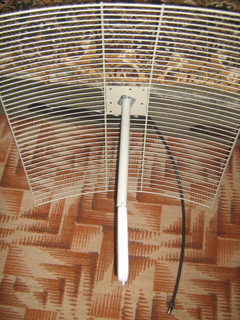

собрал, помотрел явно ручкая работа и кака-ято кривоватая

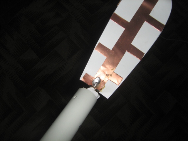

имел не осторожность попровить сие дело и сломал облучатель в нутри нащёл медную фальгу сделаную на коленке и повидимому тупыми ножницами
кстати материал ложил в СВЧ печь и он даже не нагрелся

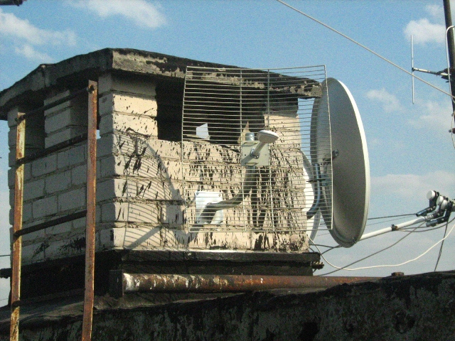

ясное дело все было поправлено, запаяно, собрано и установлено
в результате получил 100% сигнал, уровень (АСК) 52-53% на 300 метров линк, скорость прокачки 2,55 мегабайта. пинг к удалённо ТД 1-2 мс.
