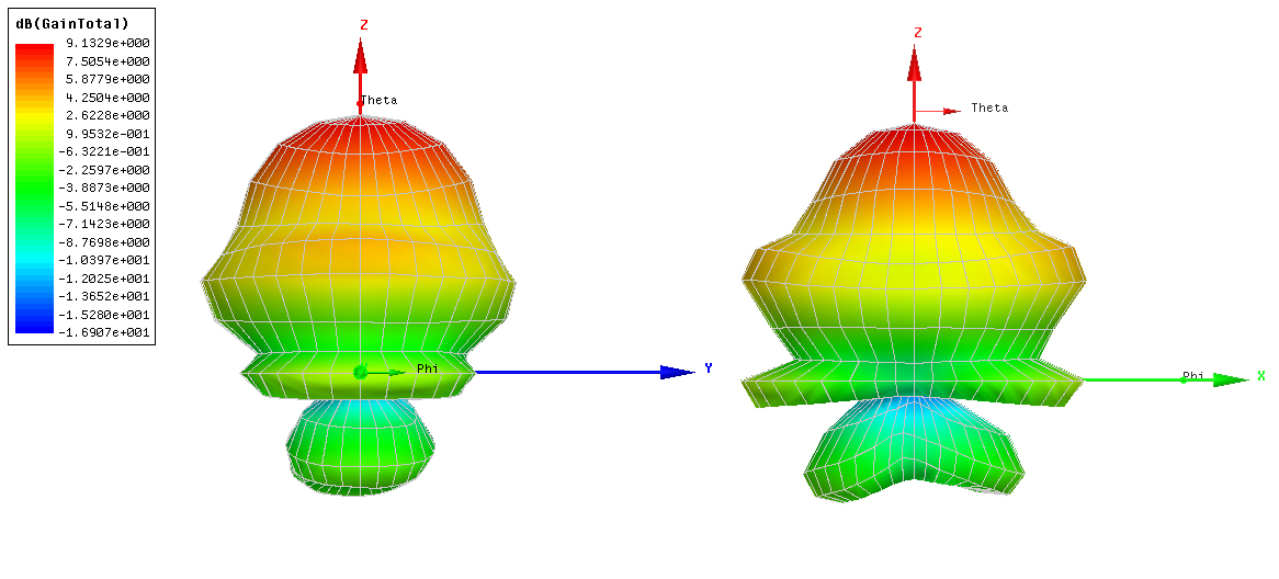

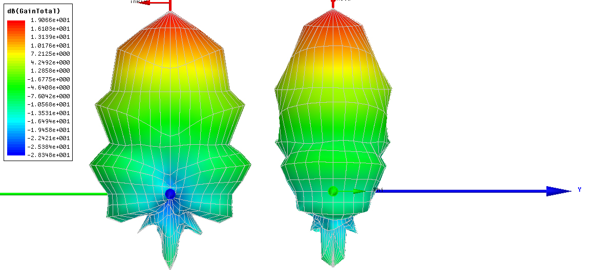

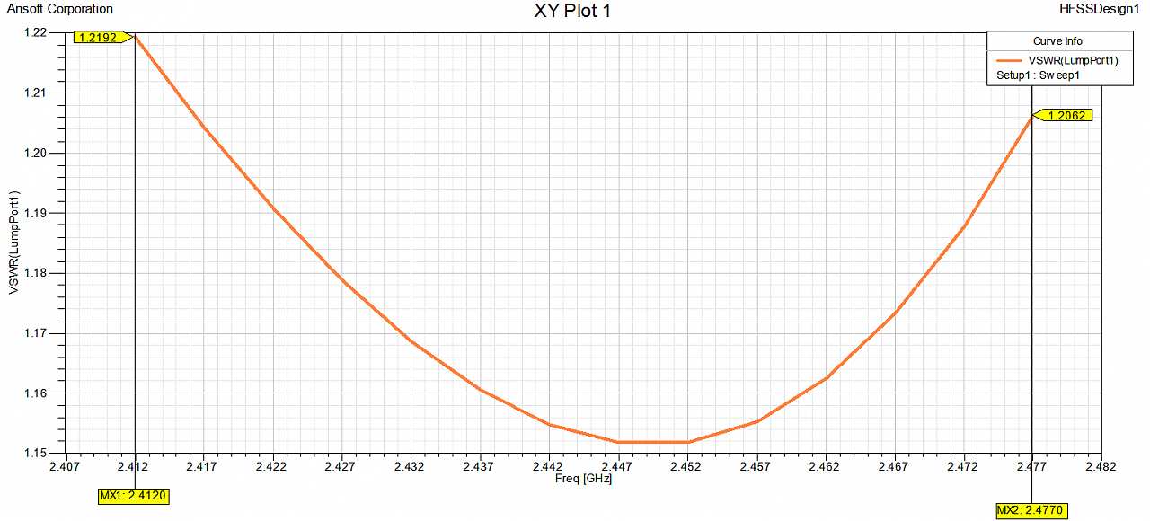

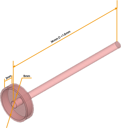

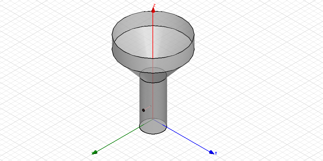

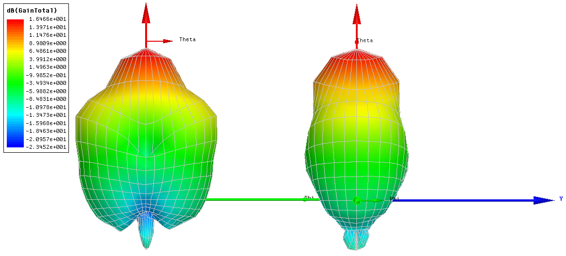

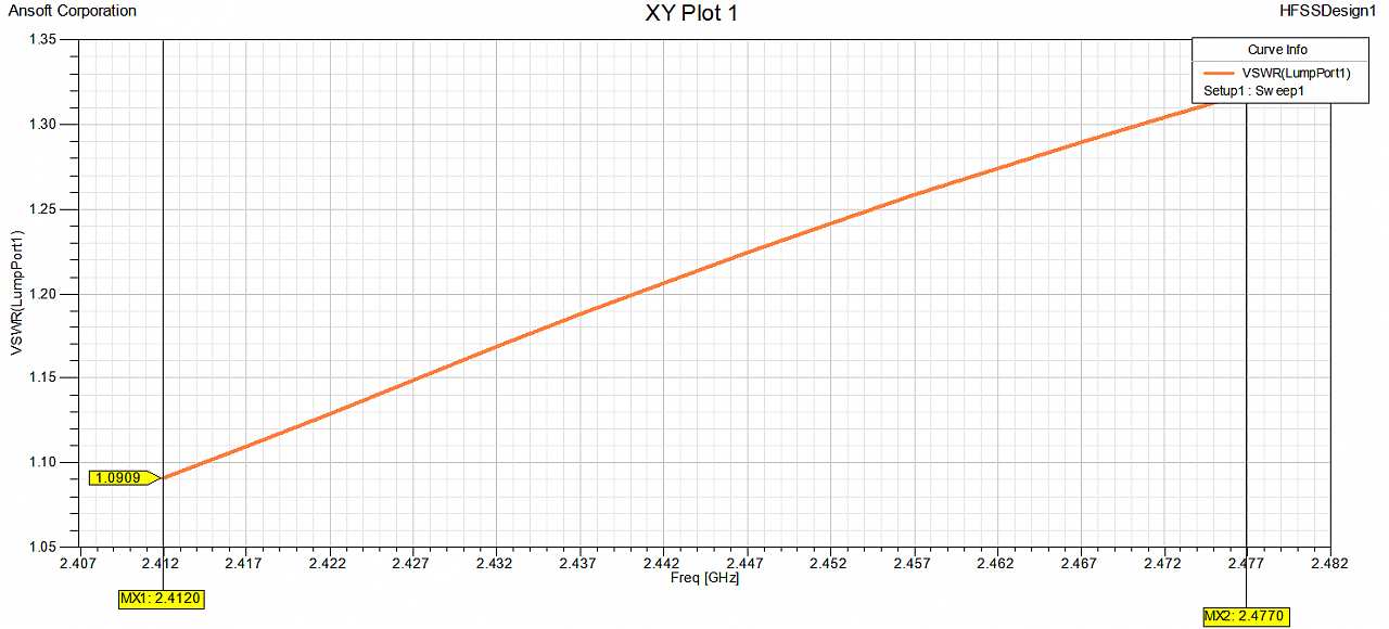

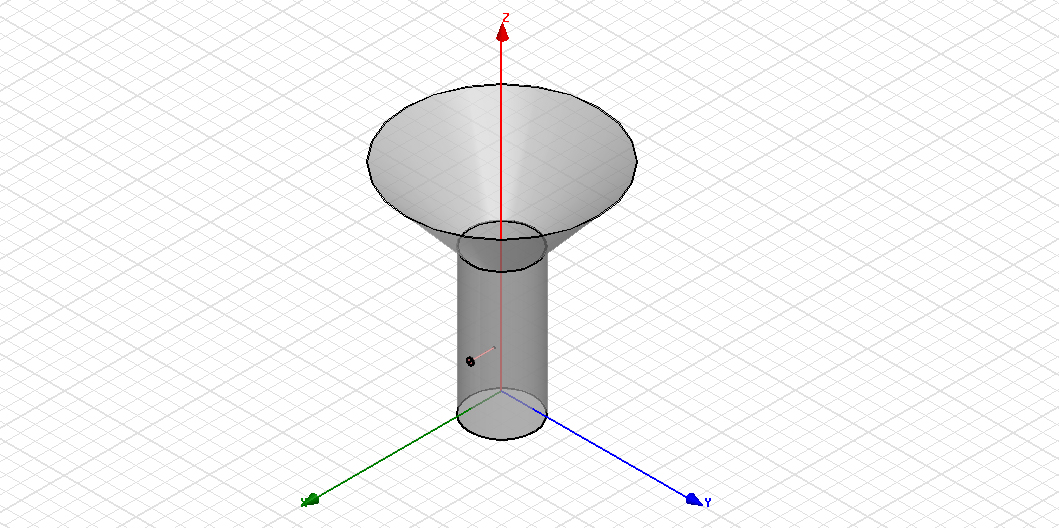

Доброго всем времени суток))сделал пару моделей банок...добился увеличения усиления до 19дб и уменьшения КСВ с1.6 до 1.1 кому какая модель подойдет выбирайте сами))диаметр банки сделал 86 тк трубу брал от слива а конусы сверху это воронки из оцинковки тож в гараже валялись))
размеры брал отсуда -- http://www.wifiantenna.org.ua/antenn...na/#calculator
сам главное там написано "минимальная рекомендуемая длинна" на самом деле при увеличении длинны банки усиление падает а при уменьшении растет КСВ так что делайте длинну милиметр в милиметр))антенны вродебы нормально согласуются и с 50 и с 75Ом'ной линией.

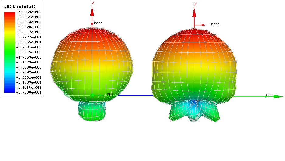

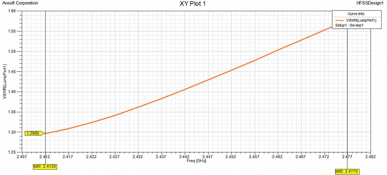

№1простая банка 7.8Db КСВ 1.3-1.6
