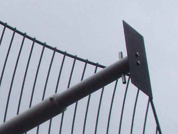

                Здравствуйте, у меня такой вопрос, есть у меня 3G модем, но я жеву далеко от центра города где неловит 3G. Есть какой-нибуть способ усилить модем или антенну поставить? я знаю что 3Г работает на частоте 2100МГц (ну или около таго), если можно сделать антену для WI-Fi на частоте 2400МГц, то я демаю что и на эту частоту можно что - нибуть придумать...
                  Если не ловит совсем, то никакая антенна тебе не поможет. Если хоть немного сигнала есть, то можно попробовать сетчатую параболку(например от Бестер) с дипольным облучателем. С 24дБи шной параболы можно подтянуть на 2,1 ГГц около 20дБи, тогда мож и заработает...
