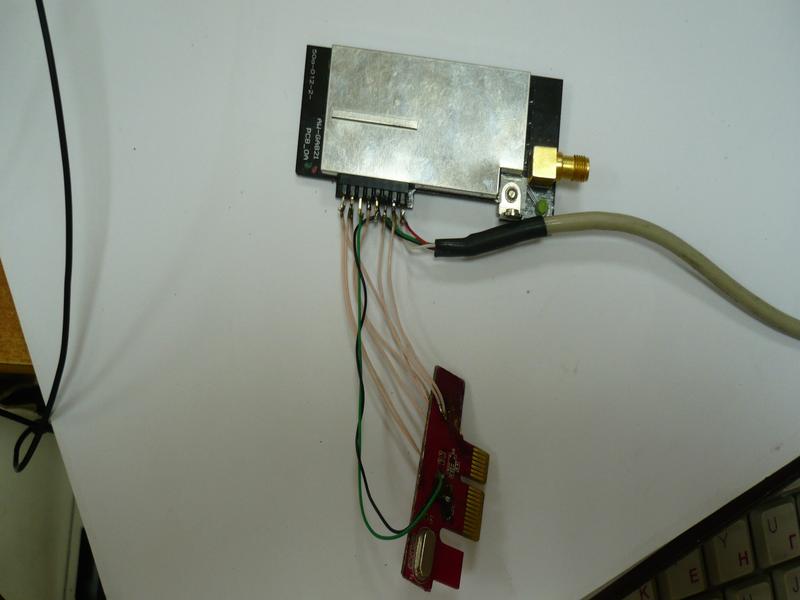

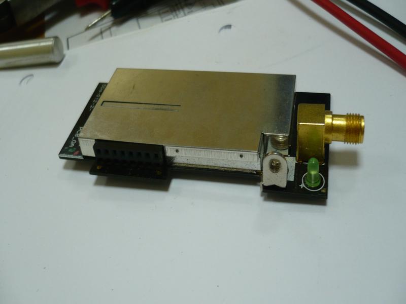

          Вчера до полуночи подключал этот чудо девайс.

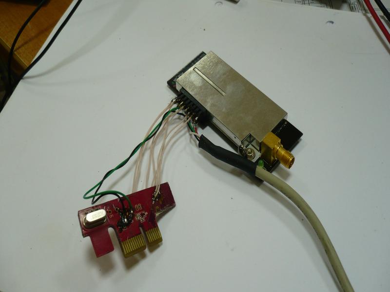

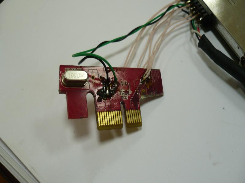

          Взял я не рабочую видеокарту PCIE, отрезал разъем, припаял проводочками гребенку для подключения модуля. Планировал подключать в PCIEx16, чтобы не обрезать разъем, но со своей материнкой экспериментировать не хотел, а на той которую нашел был всего один PCIEx16 и не было встроенной видюхи по этому разъем все таки пришлось обрезать до PCIEx1. Плюс ко всему у нее не работал SATA контроллер и пришлось загружаться с USB диска (USBoot.org рулит). Но с как я не бился с этой материнкой ни чего не вышло, безотказно работавшая usb винда вылетала в bsod еще до подключения модуля, потом вроде бы все устаканилось, но диспетчере устройств перестали отображаться некоторые устройства в том числе видюха. При подключении модуля WiFi обнаружилось новое устройство мост PCI-PCI который так и не появился в диспетчере. Время было уже позднее и было решено, раз уж на этой материнке ни чего не задымилось, то можно вставлять плату в рабочую мать. Так я и сделал.

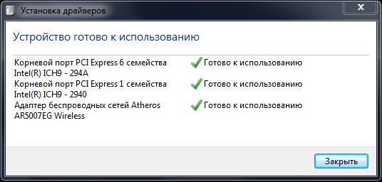

          Модуль сразу же удачно определился как AR5007EG, винда поставила дрова и все заработало. Я тут же достал из коробочки Asus WL-320gE для тестирования. Модуль нормально работает и как клиент, и как точка доступа.
          Подключал следующим образом:
          TXN - B15
          TXP - B14
          RXN - A17
          RXP - A16
          PCIE_RST# - A11
          PexCLK - A13
          PexCLK# - A14
          PME# - НЕ подключал
          Все что касается USB я НЕ подключал, похоже что он действительно не используется данным модулем, а на материнке присутствует для совместимости.
