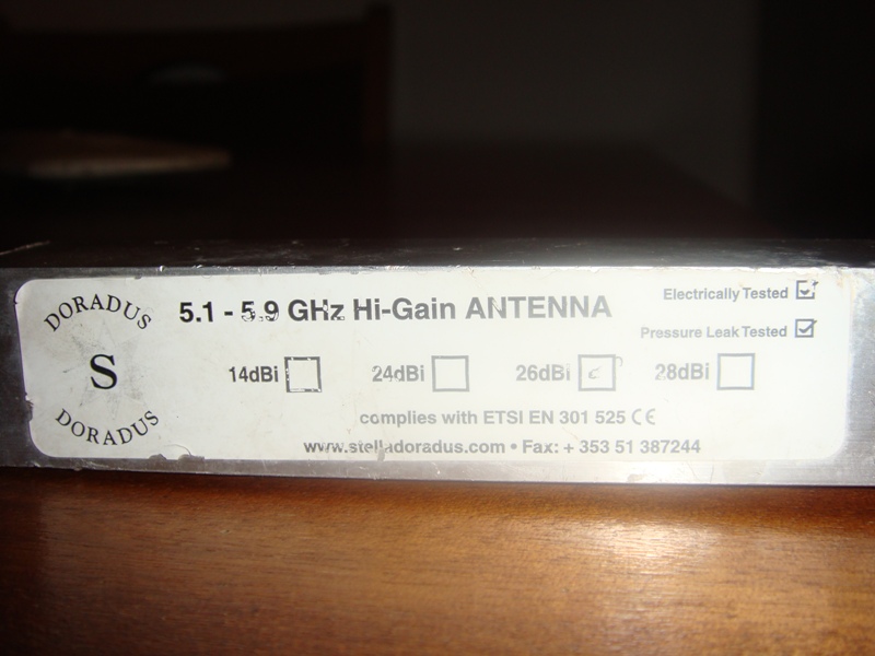

    спасиба. ета DIY или закупил?
      Нет это не DIY. На вт. фото есть веб-сайт производителя.

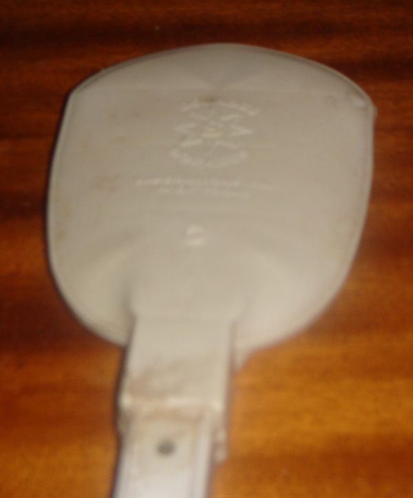

        Вы можете попросить больше фотографий
          Напишите поконкретнее что вам нужен.
            Пожалуйста, полную картину без корпусов антенных радиатора. Я имею в виду горе радиатор

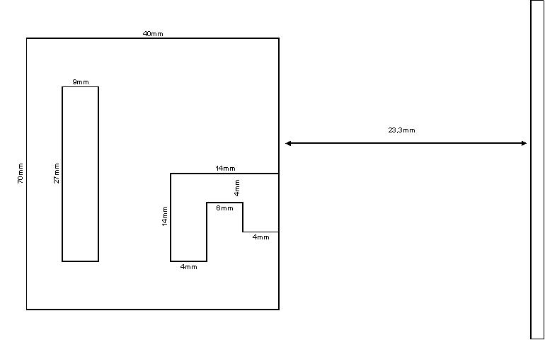

              Вы можете предоставить полностью размер антенны!!!!
              Хотелось бы попробовать сделать дома!!!
