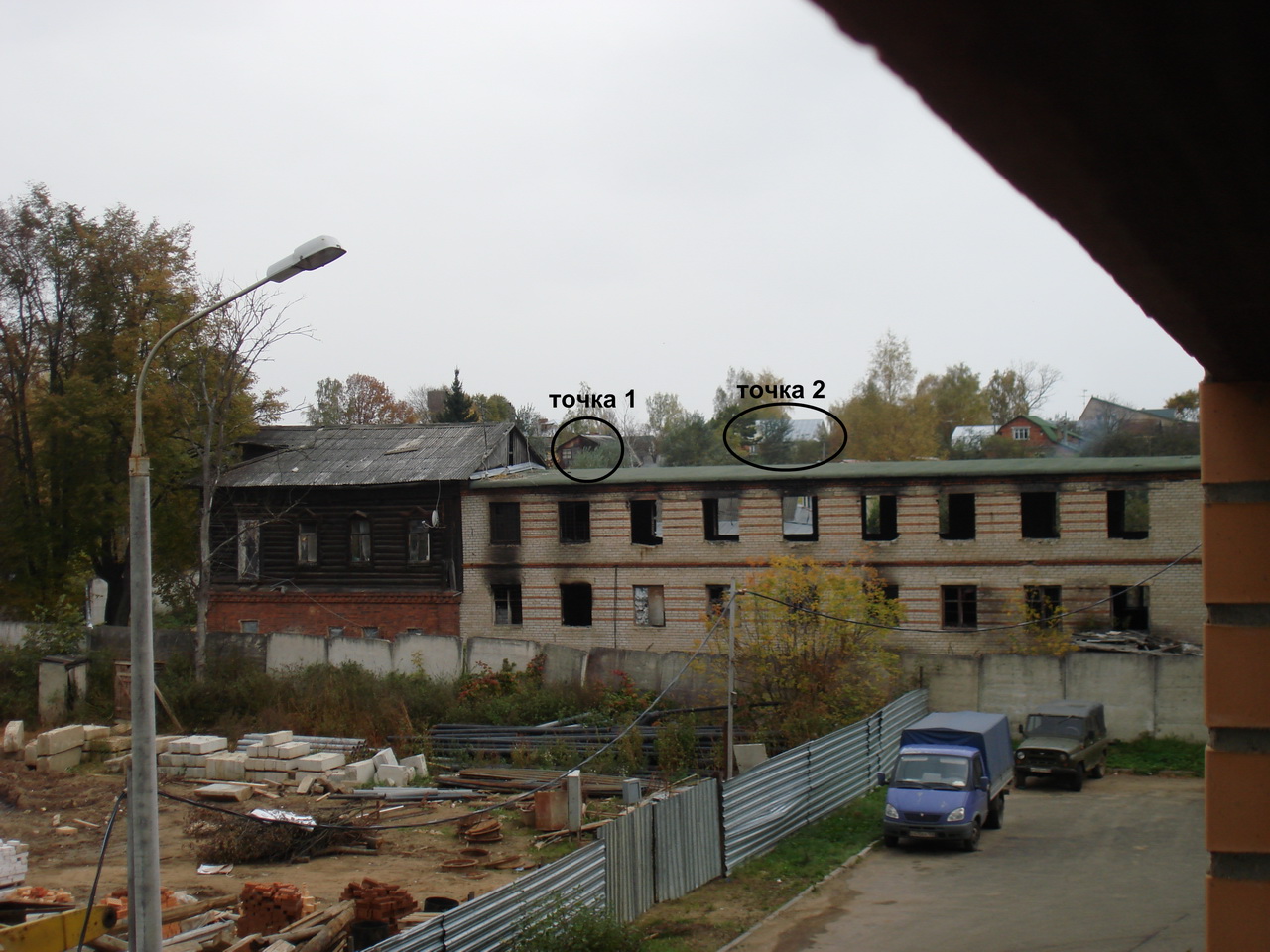

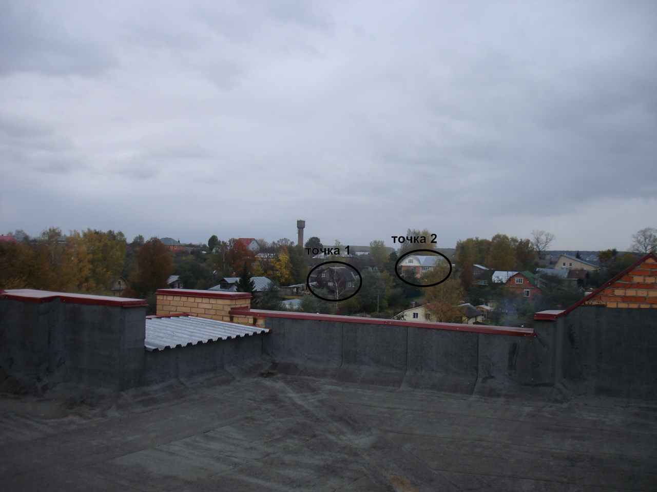

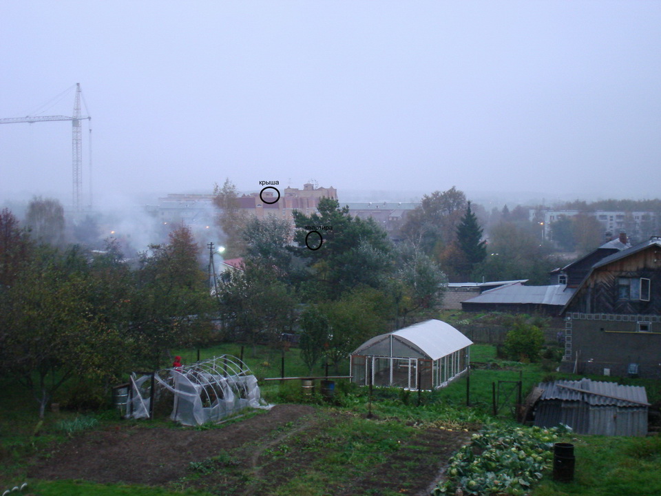

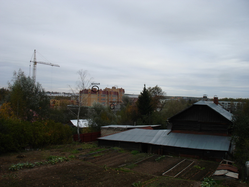

            НА ПЕРВОЙ ФОТКЕ ВИД С МОЕГО ДОМА
            НА ВТОРОЙ ФОТКЕ ВИД С КВАРТИРЫ КУДА ХОИТИМ СТАВИТЬ ТОЧКУ ДОСТУПА
            НА ТРЕТЕИЙ ФОТКЕ ВИД С КРЫШИ ПЯТИ ЭТАЖКИ
            И НА ЧЕТВЁРТОЙ ВИД СО ВТОРОГО ЧАСТНОГО ДОМА КУДА ЖОЛЖЕН ПОСТУПАТ СИГНАЛ!

              2Ilbya, сделай две фотки (домов клиентов) из окна квартиры откуда инет.
              и походу сфоткай так-же с крыши, чтоб посмотреть какая видимость. и распиши как тебе выведут витую пару в квартиру (тип авторизации у провайдера).
              ну для начала всё.
              PS: фотки ненадо суперского качества (економь место на хостинге).

                    по поводу видимости у тебя есть два варианта:
                    1. Поднять антенну на крышу пятиетажки, а у клиентов на втором етаже в окнах.
                    2. у клиентов поднять антенны над крышей, а в пятиетажке в квартире.

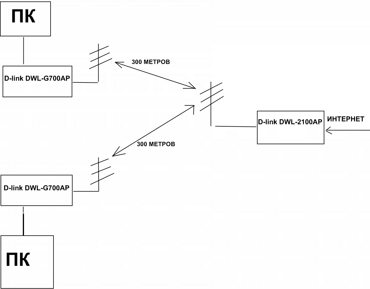

                            если в квартире ты ставиш роутер ДИР 300 (в ВАН порт втыкаеш кабель тот что с интернетом, надо будет по инструкции настроить коннект с провайдером (попросиш их спеца чтоб помог, там настройки очень простые как в АДСЛ модеме, может и сам разберёшся)) настраивай по инструкции ВИРЕЛЕСС (тобиш ВАЙ-ФАЙ), чтоб был в режиме АР (Access Point).
                            у клиентов ставиш любые ТД в режиме клиента к ДИР 300, и радуешся инету...
                            антенны, должно хватить штатных, если нехватит то тогда мастери самоделки или билуп или биквадрат (по форуму полно описаний, можешь смотреть в загрузках, там мануал на биквад), они самые простые и достаточно мощные и на большие растояния...

                              Спасибо ещё раз вот моя схема что поставить хочу поправь меня если что не так!!! в квартиру ставлю на поддоконик точку достапа D-link DWL-2100AP от нее антену направленную в сторону наших домов на крыши частных домов ставим D-link DWL-G700AP к ним антены для приёма вот типо того а настраивать сам не буду попрошу мастера и ещё будет ли мне сеть с провайдерам
                              ВОТ МОЯ СХЕМА ПОДОЙДЕТ ЛИ ОНА И ПОДСКАЖИТЕ КАКИЕ ВЗЯТЬ АНТЕННЫ НАЗВАНИЕ
