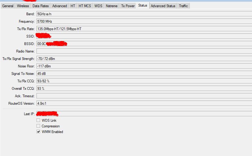

    нужно пробросить линк от провайдера до БС , растояние 20 км., частоту 5 Ггц я ранее не пользовался по этому спрашиваю у бывалых.
    Какие антенны брать на такое расстояние, параб. не предлагать.. интересует желательно панельная а на крайняк направленная подойдет, сам делать не могу нету времени..
    Предлагать параболу не буду раз не хотите , но все таки лучше парабола :)))) в вашем случае 70см параболы хватит для вот такого результата на 24км.

      hex, если 70 см. то вроде нормально..
      просто большие не могу т.к. вышка более 30 м.высоту, и тащить все это на верх не легко будет, и ветер еще немаловажен..
      а бывают такие антенны как у сотовиков на 5Ггц ?, там обтекаемость ветра по лучше будет.
      hex, результат отличный у тебя, на каких картах это все заведено?
