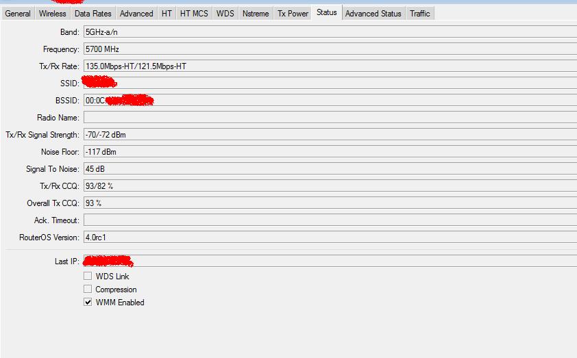

              hex, скаж пож., какие карты использованы на скрине a/n стандарта ? http://www.lan23.ru/forum/attachment...4&d=1255557442
              все таки заказал 2шт. rb/411A думаю для линка хватит..
              а с картами пока сильная дилемма, не знаю что и выбрать n стандарт или r52 или убнт-овские extreemrange5))
                #22
                смотря чего вы хотите добиться. екстирим ренж юзают на очень дальние линки, n - используют минимум 2 антенки, r52 - самый распространённый/бюджетный вариант
