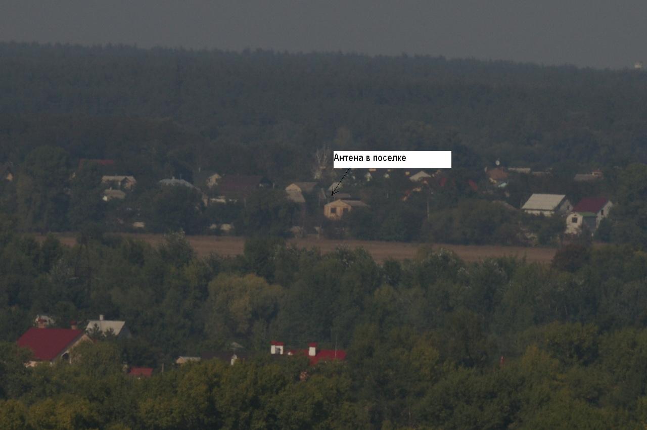

    Если кому то интересно или понадобиться, линк 8 км. на NanoStation Loco5. Задача была пробросить инет из Киева в поселок, по прямой 8 км от Оболони, и так что-бы минимум самоделок, надежно (что бы не кататься из Днепропетровска) и недорого. После взвешивания всех за и против, было принято решение построить линк на NanoStation Loco5 и офсетках. Получилось 27 мегабит по внутреннему показометру, и 11 мегабит при перекачке файла, но мне кажется, что можно было и больше, но домой хотелось. Итого вышло 250$, две станции, кронштейны, офсетки, 200м кабеля, свич D-link, блок питания на 24в.

                              ...вродь локо не полностью у фокус попадает на фотках! я прав? если что поправьте.... (хочу чтот подобное проделать...ток локо 2 и 9км.
