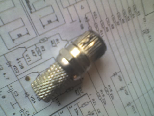

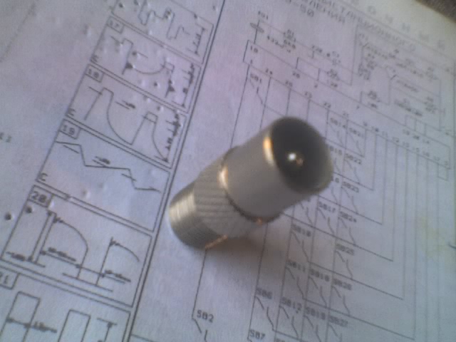

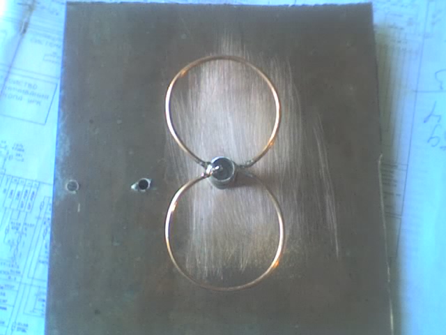

    Придупреждаю,что 75 омный кабель работает на wifi, но иcпытано мной только на биквадрате. Также считаю возможно будет работать и на других коротко замкнутых антеннах.Эти несложные хитрости я надеюсь комуто помогут. Кабель должен быть высококачественным. Думаю комментарий здесь излишни.

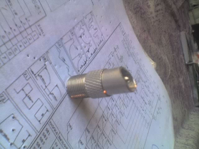

          Возможно да, на антенне можно и неставить, но тогда сам эвект подсоединения проподает.А вот конектор к карте получается классный. Присмотритесь там внутри ничего нет только резьба от пипеток антенн.Кабель ставится почти до конца оставляешь только пару витков резьбы ,чтобы можно было закрутить,а острый штырёк сам воткнётся в центр кабеля.
            я пробовал на 75 ом кабель кусо около 60 см до антенны работало но как я сменил это дело на 50 ом кабель типа как RG 8x сигнал сразу вырос на 10% а когда заменил БИ квадрат на пач облучатель то синал подрос еще на 8% в топку эти кабеля.
              75 ом - имеет право на жизнь, как и гнёзда "F" типа!!! Разрабатывали их нормальные люди, а если косоглазые наделали косячных, то не надо хоронить все подряд. Да, в Фке больше потерь, но совсем на чуть-чуть. Надо нормальные Ф-ки брать и тогда в них потери меньше, чем в китайской N-ке. Нормальные Ф-ки не окисляются, они внутри посеребрянные! Имеют нормальное волновое сопротивление и когда пихаешь туда кабель RG 8X, то ламельки внутри раздвигаются сильнее, увеличивается погонная ёмкость гнезда, а сопротивление снижается и близко к 50 ом. Если антенна сделана под 75 ом и кабель 75, то всё работает очень красиво. Даже если 50 - 75 - 50, всёравно работает хорошо. КСВ 1,5 - это норма жизни и никого ещё не погубило. А если у кого то, что то не пошло - так это от КРИВЫХ РУК и не более того. Единичные случаи ни есть система. И при грамотном подходе, разницу в уровне сигнала, на глаз никто не заметит.
              Лет 15 уже делаю в различных сочетаниях и всё работает ровненько! А на кривой "зиг-заг"(биквад) хоть золотую N-ку поставь с крутым Бэлденом, работать будет хуже гвоздя....
