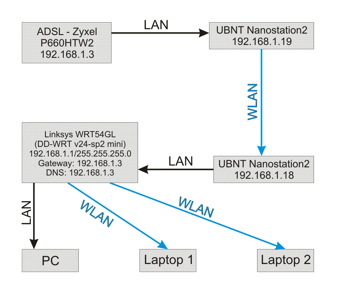

    Организовали с товарищем совместное подключение к интернет по следующей схеме. На его стороне интернет через ADSL роутер Zyxel P660HTW2
    подается в его локальную сеть и далее через две АП Nanostation2 ко мне на роутер Linksys WRT54GL, прошитый в DD-WRT v24-sp2 mini.
    Помогите прописать на Linksys'е маршрут во WLAN в другую подсеть, к примеру 192.168.10.х. Где, что писать?

        Нужно тогда переключить сеть от наносов в WAN порт WRT54GL
        на WAN порту WRT54GL
        ип 192.168.1.1
        маска 255.255.255.0
        шлюз 192.168.1.3
        днс 192.168.1.3
        На LAN порту WRT54GL
        ип 192.168.10.1
        маска 255.255.255.0
        на ноутбуках
        ип 192.168.10.2-254
        маска 255.255.255.0
        шлюз 192.168.10.1
        днс 192.168.10.1

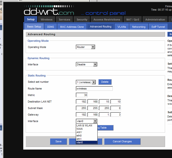

              ..."маршрутизация должна находиться в Advanced Routing" вот соответствующая закладка в эмуляторе http://dd-wrt.com/demo/Routing.asp. Как правильно прописать маршрут?

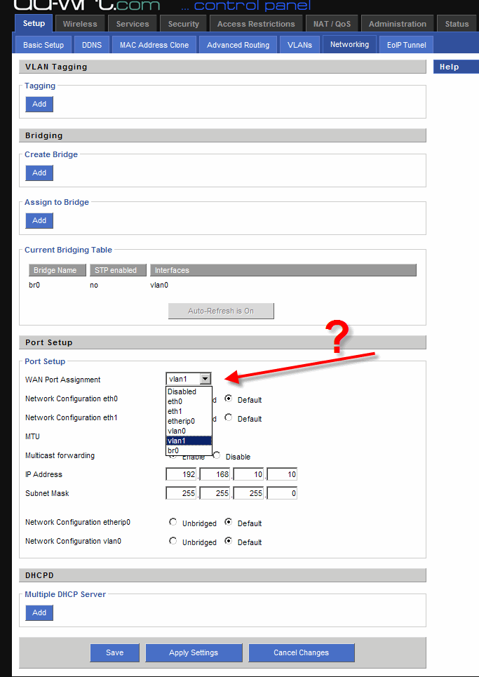

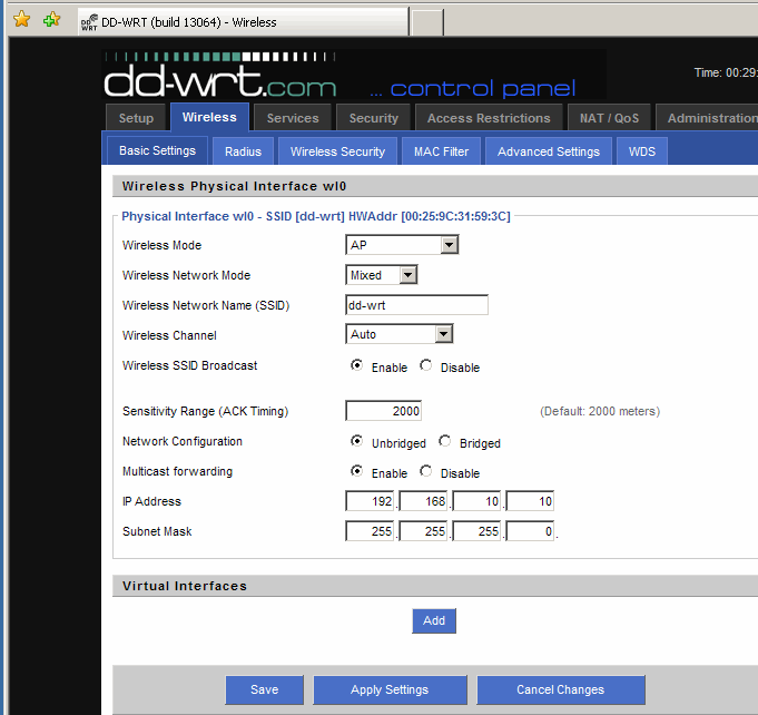

                Я думаю, что надо в настройках wi-fi\basic settings режим Network Configuration сделать в Unbridged ( не мостом) тогда беспроводной интерфейс станет отдельным и появится возможность дать ему свой ип адрес и соответственно роутить между интерфейсами.
                  Сообщение от ruzalit Посмотреть сообщение
                  Ага, сейчас попробуем...
                  Настроил...
                  На ноуте: IP 192.168.10.12/255.255.255.0
                  шлюз: 192.168.10.10 dns:192.168.1.3
                  В результате пингуется 192.168.1.1; 192.168.10.10, дальше - никак, нет не идет... Чего-то не хватает.
                  Проблема с WAN портом может быть тут?
