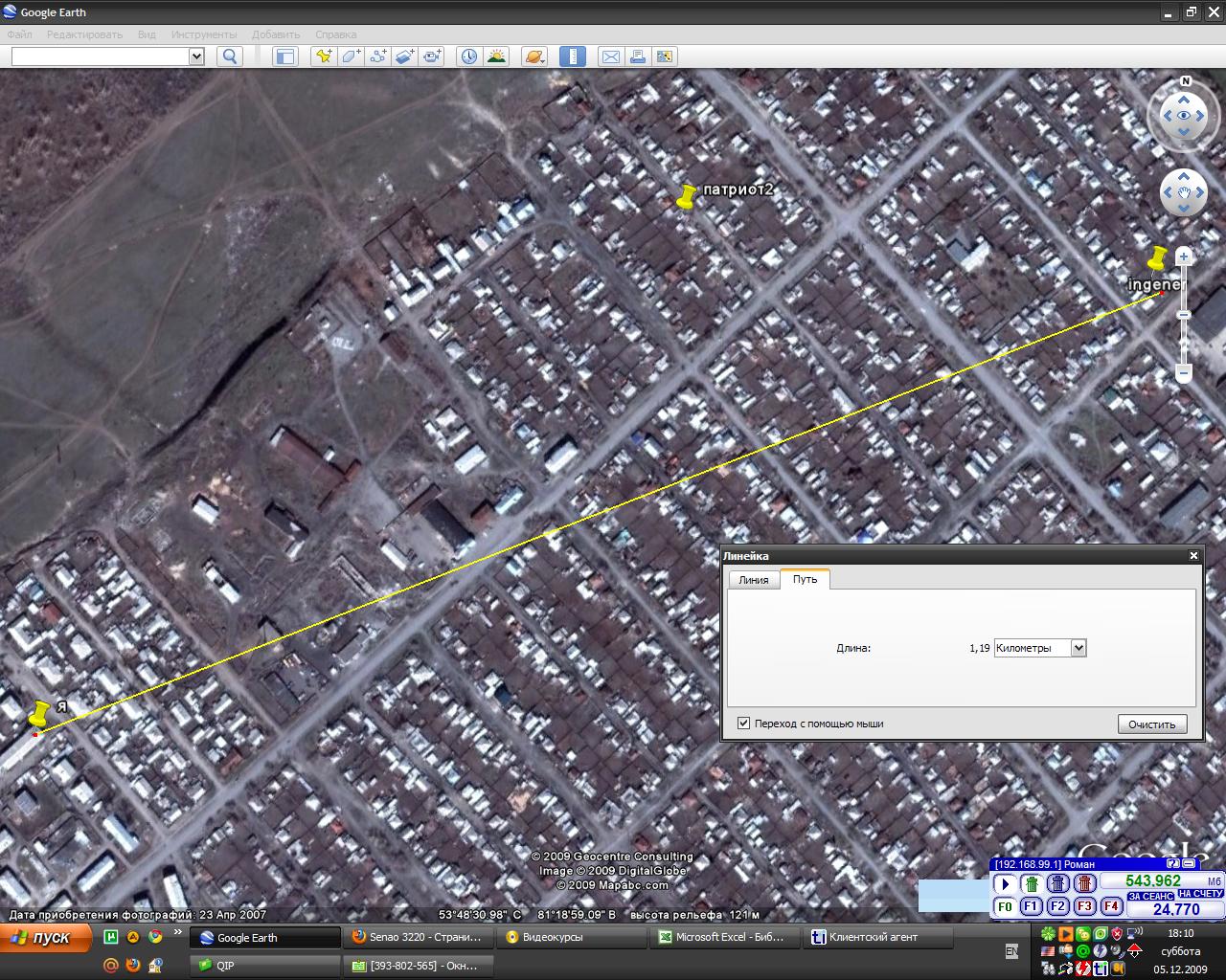

                    Привет всем! у меня сейчас подключен вайфай к патриоту2 (я клиент) но его этус наш пересадил на лимит 120ГБ скорость 2мб/с (цена 1600р!!!!) и клиентов у него много и трафика не хватает!! У него стоит АР д-линк 2100 растояние до него 800метров антена у него всенаправленая на 9дб у меня направленая на него спутниковая тарелка 0,6м с банкой и кабелем длиной 16 м сигнал судите сами по фото.
                    Я хочу теперь зделать свой линк на 1.2 км + подключить 2 чел. к точке "инженер" (на фото) Инженер это мой брат там (у него есть телефон) "Я" -это я тут живу в 2х этажке остальное до точки доступа 1этаж так что мешать будут верхушки дерев. и 3 крыши, посмотрите по фото гугла, ну т.е они попадают на линию. Я вот хочу купить ECB Senao 3220 и антену hyperLinc hG2415U-pro чтоб хорошо пробивало .Что вы мне посоветуете стоит это брать или нет! дороговато для меня.
                      есть еще головная боль в другой стороне тоже есть раздающий он в 900 м но прямой видимости почти нет, сигнал 1 палка ну тот хочет помощней АР поставить а я поднять тарелку выше. Но основная проблема в том что я хочу его принимать и раздавать другим инэт через себя (мост зделать) какое оборудование надо купить чтоб принимать и раздавать. я понимаю надо 2 точки и 2 антены?

                        то дело дрянь, у меня вот -61 палка, и то мучаюсь...

                            Да у меня на карточке 1 деление, почитайте еще плиз 10 пост что скажете!
                            с двумя на карточке отлично работает! 12-24мб/с
